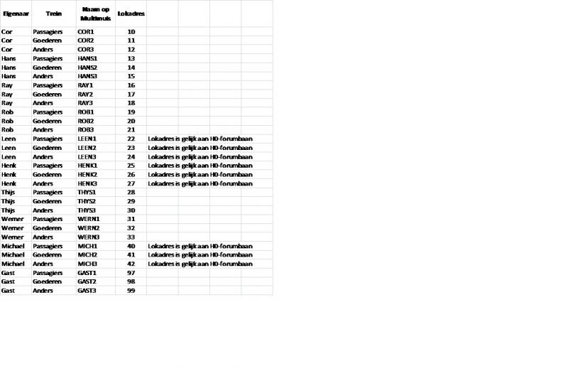

De lokadressen staan altijd in het Baanconcept.
Hierbij nogmaals op speciaal verzoek:
en Rolph krijgt adres 43, 44 en 45 voor resp. ROLP1, ROLP2 en ROLP3.
Het is natuurlijk mogelijk dat ze bij de forumbaan onze adressen niet voor ons meer vrij houden, maar opnieuw gebruiken.
In dat geval zou de laatste kolom dus niet meer kloppen en dan moeten we dat een keer aanpassen.
Leen.

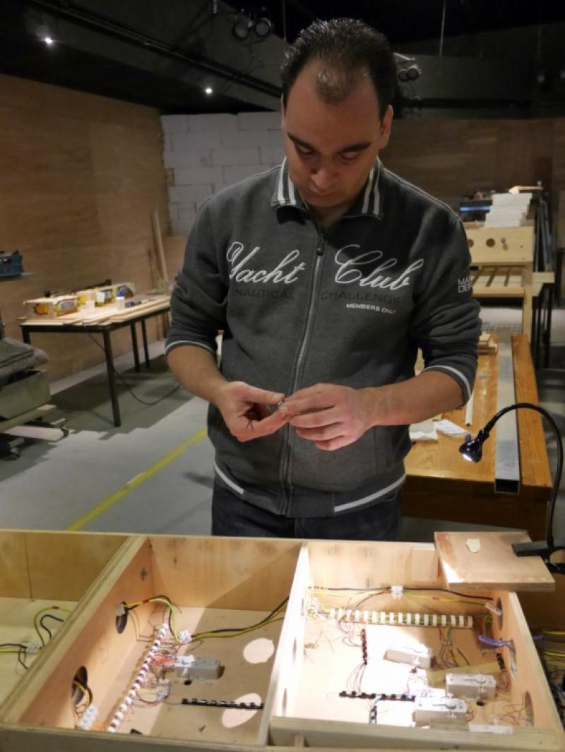

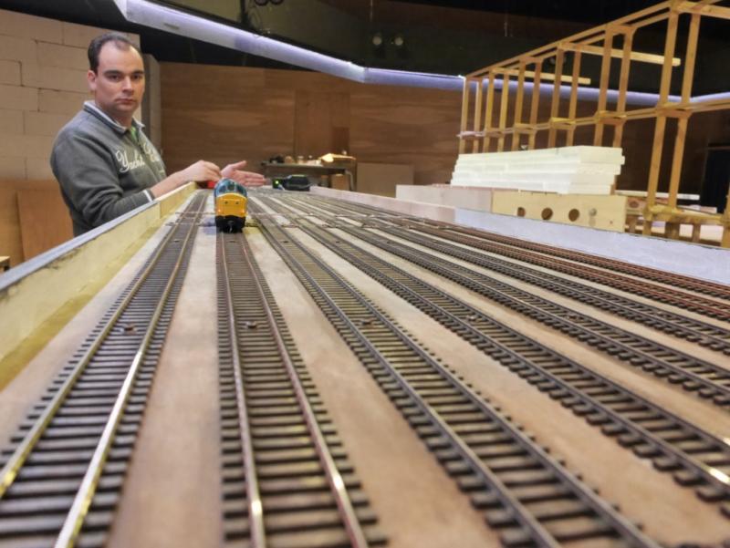

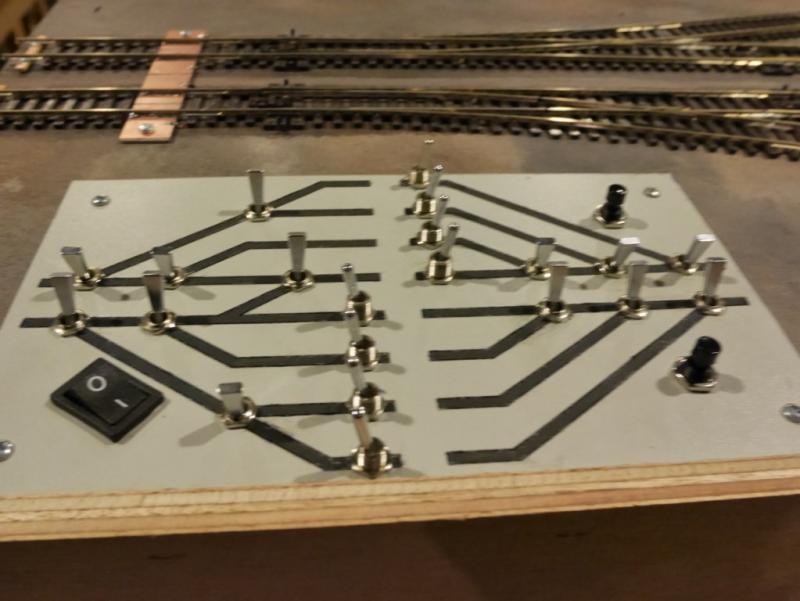

Net terug uit Best.

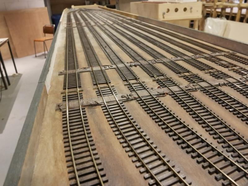

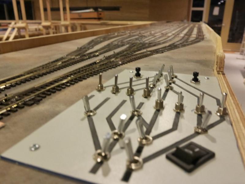

Werner en ik hebben vandaag het schaduwstation getest. Om 13h00 kwam ik aan in Best, een beetje laat omdat Werner tot die tijd in beslag genomen werd door EMV-aciviteiten.
EMV activiteiten waren er zeker. Overal om me heen waren mensen met hun projecten bezig.
Er werden dingen besproken:
Er werd een CDU geïnspecteerd:
Ja, er was zelfs iemand druk aan zijn bak aan het bouwen:
De bak in aanbouw:

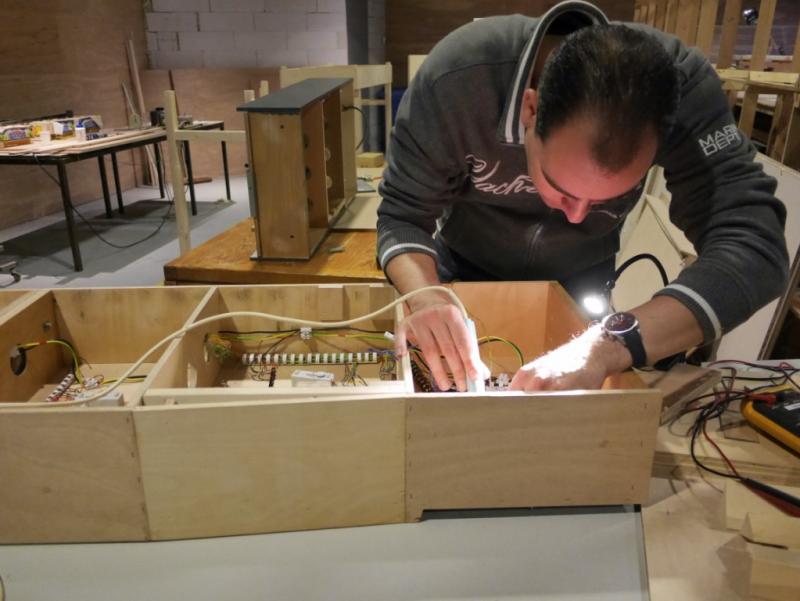

En nog veel meer. Ik heb lang niet overal foto's van gemaakt, want het schaduwstation moest ook nog getest worden.
Nou, en dat bleek dus niet goed te werken. Dus kijken waar het aan kon liggen:
Zoeken, zoeken, zoeken en meten - er is nog nooit zoveel ohm gemeten als vandaag
- en als dit.... en als dat.... Dus dingen veranderd die waarschijnlijk achteraf niet nodig zouden zijn:
Het bleek uiteindelijk te liggen aan de niet-standaard bedrading van de 25-polige kabel, waarbij pin 1 en pin 25 doorverbonden waren. Wij gingen ervan uit dat alle pinnen 1 op 1 doorverbonden waren en werden zodoende weer eens flink op het verkeerde been gezet.
Maar goed....je leert elke dag.
Om een uur of 7 hadden we eindelijk de vaudten eruit en werkten de wissels allemaal naar behoren: de Conrad wisselaandrijvingen op bak A met ingebouwde slimme beveiliging, en op bak D de Peco PL-10's met opgebouwde PL-13 voor de puntstukschakeling, die met 1, 2 of 3 tegelijk geschakeld kunnen worden. Alles werkt simpel analoog zonder toeters en bellen, want de BMB-deelnemers willen het KISS.

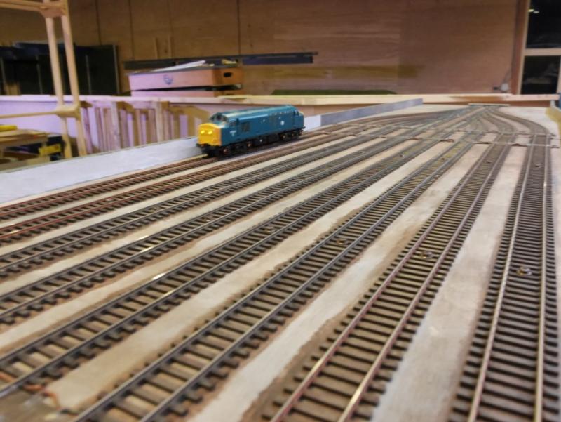

Na het eten deden we de rijproef met de Class 37 van Werner. Die verliep vlekkeloos. Werner heeft een fraai schakelpaneel gemaakt en ook dat werkt perfect. In het begin is het allemaal even wennen en loop je als leek even te zoeken welke schakelaar bij welke wissel hoort. Aan de stand van de schakelaar kun je de rijrichting zien, dus het is eigenlijk heel duidelijk en beter foolproof kan het bijna niet gemaakt worden. Ook de dode stopsecties werkten: met een druk op de knop kun je de sectie weer live krijgen en gaat de trein rijden.
Tegen 21h00 hebben we de boel opgeruimd en togen we huiswaarts.
Hierbij nog wat foto's:

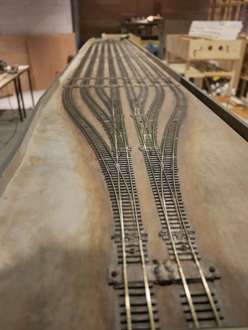

Het complete schaduwstation van 3m 60 lang:
Het schakelpaneel met de prominente stopknop:
De Class 37 oogt wat iel op het schaduwstation:
Ho! Hij flikkert er zowat vanaf....
Hoera! Blij dat het eindelijk goed werkt:

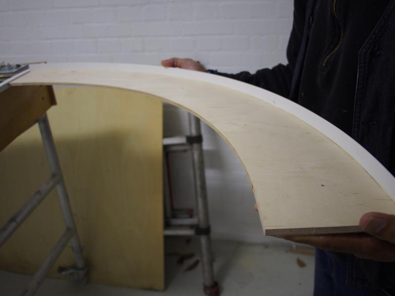

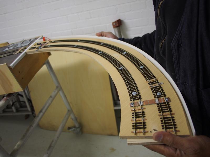

Vanwege de verre familietrip van Henk heeft hij nu even minder tijd voor de BMB. Logisch, want wat het zwaarst is moet het zwaarst wegen.
Daarom kon Henk vandaag niet, en kan hij misschien ook a.s. zaterdag niet komen om ter voorbereiding van 6 februari met de bogen te beginnen.
Dus, ook omdat het lekker weer was, ben ik maar alvast begonnen.
Het was koud en er waaide een kille wind, maar met de deur dicht was het aardig te doen.
Ik heb dus zojuist 4 van de nieuwe kleine bogen op maat gemaakt.
Met de oude bogen als hulp stelde het niet zoveel voor: een beetje zagen en schuren en dat was het.
Ze zijn nu tot op ca. 1mm nagenoeg identiek.
De binnenradius wordt iets groter dan 24" en de buitenradius wordt 6 cm groter, dus iets van 69 à 70 cm.
Aan de kant van de BB krijgen we nu een paar cm extra lengte om van 50,5 naar 60mm h-o-h te komen.
Het stuk van de BB naar de boog is bij ons alleen voor de grote bogen gedefinieerd. Voor de kleine bogen is het een kwestie van zo goed mogelijk en dat wordt nu dus weer ietsje makkelijker.
Er ligt nu ook een extra 5e boog op maat om als mal te dienen voor onze tweede set bogen.
Verder ben ik met een proefje bezig om plastic (geen PE) op hout gelijmd te krijgen. Ik heb 3 stukjes op ply gelijmd en vastgeklemd: 1 met bruislijm, 1 met Evostick (soort Bisonkit), 1 met PVC-lijm op het plastic en bruislijm op het hout. Morgen ga ik kijken of er eentje is die echt heel goed vastzit. Als dat zo is, dan kan ik de opstaande zijkanten gewoon van plastic strip maken. Dat is functioneel en sterk genoeg voor transport.
De bogen moeten aan de BB-zijde in een bracket komen. Dat lijkt me niet zo'n probleem, even kijken of er nog een stuk hout voor te vinden is. In het midden waar de twee bogen bij elkaar komen moeten zij ondersteund worden. Henk had daar iets voor bedacht, en hierover en over de opstaande zijkanten moeten we nog maar even overleg hebben vóór hij de wijde wereld in gaat.
Leen.

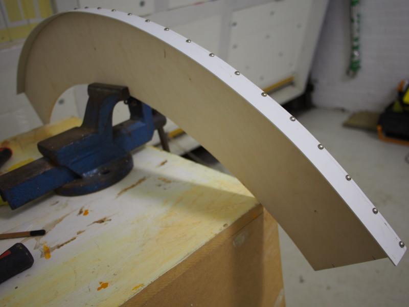

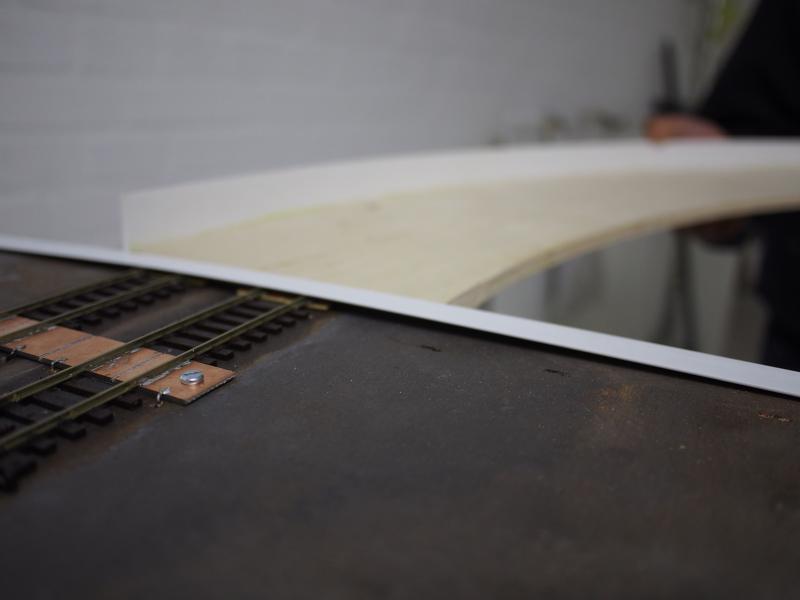

Vanmiddag kwam het resultaat van de lijmproef: die met de Evostick voldeed niet. Deze soort Bison-kit lag op het materiaal en kleefde het een beetje aan elkaar, je kon het vrij makkelijk lostrekken.
De andere twee zaten aardig vast. Vooral van de bruislijm met PVC lijm heb ik de indruk dat hij wel eens zou kunnen voldoen, want die zat goed vast en er zat na het lostrekken nog plastic aan het hout en v.v.
Het hout is 8mm dik en hopelijk hechten de 2 soorten lijm goed aan elkaar.
Dit ga ik nu dus toepassen op 2 van de bogen met het oog op 6 februari.
Vandaag eerst maar naar de Hornbach en daarna verder gegaan met de opstaande randen aan de buitenkant van de bogen.
Hier zit er een boog in de bankschroef met een opgeplakte plastic rand van 30mm hoog x 2mm dik:
Aan de buitenkant zitten klinknagels om te zorgen dat hij goed aangeklemd wordt.
Hornbach had ook zo'n plastic strip van 3mm dik, maar de lengte van 2m komt erg ongunstig uit. Mijn strip is 2m60.
De vraag is of de opstaande rand van 2mm stevig genoeg is als de lijm goed hard geworden is.
Anders moet er toch maar 3mm komen.
