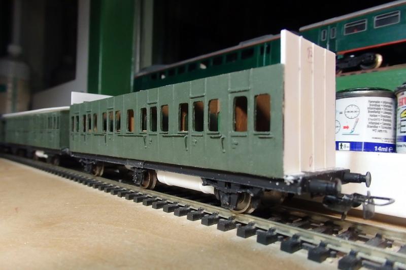

Hallo allemaal
Er is weer wat vooruitgang in het coupee wezen.
De gastanks zijn onder de wagen geplaatst, aan iedere kant een.
Tevens is de rand onder het dak aan gebracht, hier valt het dak overheen.
Ook moeten de treeplanken gemonteerd worden maar dat is het allerlaatste.
Het dak is inmiddels gemaakt het zit met drie strippen klem in de bak.
De strippen in het midden dienen ter versteviging voor de te monteren torpedo ontluchters.
Het dak even op het rijtuig geplaatst..
Bekeken met de foto in het boek de Erfenis is de overeenkomst met het model aardig getroffen
Nog maar een plaatje van de SS C8c C 4631
Nu de treeplanken en wat torpedo's en ontluchters op het dak dan begint het eind in zicht te komen voor de SS C8c
C 4631.
Zo dat was het wel weer even voor nu tot gauw.
