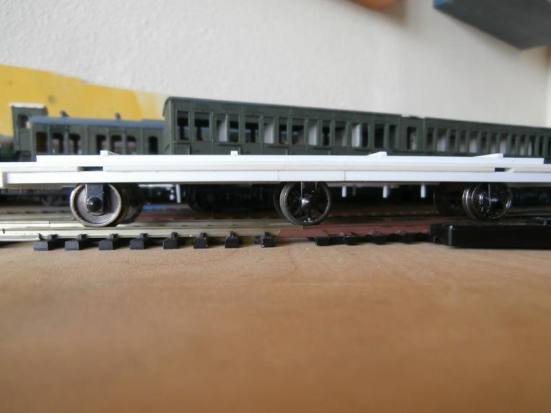

De bouw begint met de onderstellen van styreenplaat.
Het onderstel voor de 4500 de midden as is zijdelings verschuifbaar, voldoende om door de meegebogen wissels te gaan zonder ontsporen.
van de zijkant gezien.
De wanden zijn al samengesteld.
Hier de wanden voor de 4500.
Deze zijn voor de 3500 serie, samen met een onderstel.
De as houders komen van oude piko-wagens en zijn met seconde lijm aan het styreen gelijmd.
Het middenasje is met een schroefje bevestigd aan een schuifbaar stuk styreen, werkt aardig moet alleen zorgen dat
er genoeg speling opzit zowel in de breedte als hoogte.
De bouw vordert gestaag hier is de 3500 al samen gebouwd terwijl de wanden voor de 4500 al bijna klaar zijn om
gezet te worden.
Hier zijn de twee wagens al wat verder gevorderd.

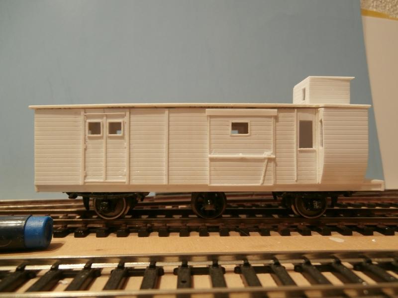

Re: Bouw van HSM D III 3500-4500
10 March 2015, 17:40:38 »
Hoi
We gaan weer verder met de DeeGee's
De 3500 hier alweer wat verder een dak geplaatst
Verder nog wat kaal aandoend.
Buffers en wat treeplanken aangebracht.
Rechts de post (theemuts) en de DG 4600 links.
Nog een foto van de 3500 en de post "theemuts".
De 3500 en 4600 bij elkaar en op de achtergrond de HSM D IV 7512 in wording.
Het hekwerk van de 3500 gesoldeerd en wat treeplanken op de 4600 ook het retirade gedeelte gestalte gegeven.
De wagens voorzien van daken en ontluchters en hekwerken en koppelingen.
Zo dat was het weer even tot zo!
Groet Ed
