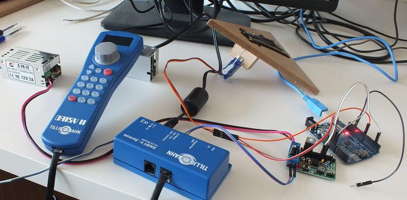

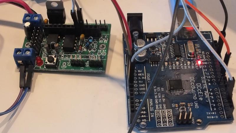

Afgelopen vrijdag de adServo ontvangen van Timo en in elkaar gezet volgens de Digitaal S8 variant.
http://forum.beneluxspoor.net/index.php/topic,61213.0.html
Omdat ik nog geen Pro mini heb en de code van Timo nog geen DCC functionaliteit heeft, heb ik de adServo aangesloten op mijn standaard Arduino board.
Van de adServo word dus alleen maar het voedingsdeel en het DCC-input deel gebruikt.
De Arduino geladen met de laatste versie (v3) van de software van Ruud Boer en er ook een servo aangehangen die in een testopstelling een enkele proefwissel bedient.
https://rudysmodelrailway.wordpress.com/2015/01/25/new-arduino-dcc-servo-and-function-decoder-software/
De servo is gemonteerd volgens de laatste, verticale variant van Ruud. Dat werkt inderdaad het beste.
https://rudysmodelrailway.wordpress.com/2015/02/27/servo-in-the-vertical-mount-position-video/
De beide uiterste hoeken waren al eerder experimenteel bepaald met de tuning software van Ruud. De wissel heeft als adres nummer 1.
Uiteraard ook het DCC signaal van de Daisy II centrale verbonden met de DCC-input van de adServo .
Dat alles ziet er dan zo uit:
Vervolgens alles van stroom voorzien. Dan op de handregelaar kiezen voor de eerste 8 magneetartikelen gevolgd door het indrukken van de 1-toets.
Bingo. De wissel gaat om ;). Nog een keer drukken en de wissel  gaat weer terug. :)
Dat viel niet tegen.
Omdat de Tillig wissel geen veer heeft is het mogelijk om de wissel met een realistische snelheid om te leggen, dus zonder scherpe klik.
De volgende stap is nu het testbaantje een beetje uitbreiden en de wissels aansturen met de servo's.

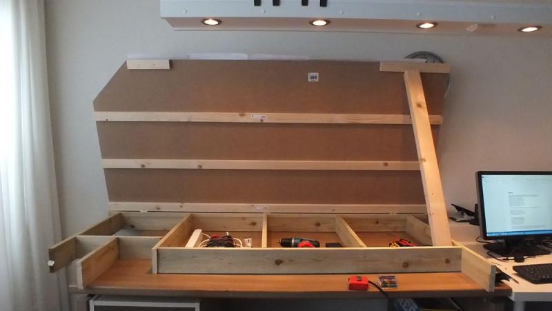

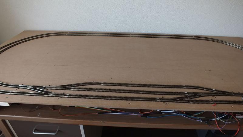

Het is wel weer eens tijd voor een update.
Ondanks dat ik nog steeds geen Arduino Pro mini heb toch maar verder gegaan met het bouwen van een eenvoudig testbaantje met 6 wissels.
Daartoe heb ik de plaat scharnierend gemonteerd aan een houten frame.
Het frame ligt op zijn beurt gewoon op een bureau.
Daardoor ontstaat er ook meteen wat bergruimte onder het blad
De baan zelf ziet er dan zo uit:

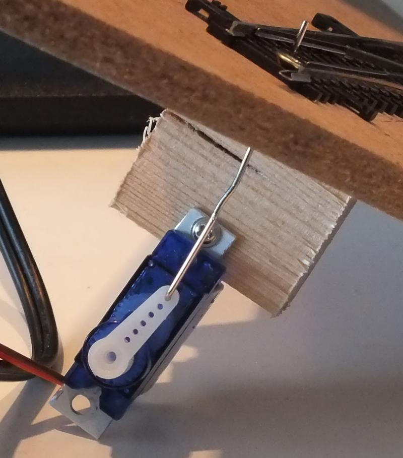

Voor de montage van de servo's heb ik geen houten blokje meer gebruikt maar een stukje aluminium U-profiel van 2x2 cm en 3,5 cm lang.
De servo zit hierop geplakt mbv secondenlijm.
In het blokje zitten twee gaten. Een groot gat om de schroevendraaier door te steken en een kleiner gat voor een schroefje met ringetje.
Het kleine gat is groter dan strikt nodig voor het schroefje, maar daardoor ontstaat er wat bewegingsvrijheid om de servo op de juiste plek te zetten.

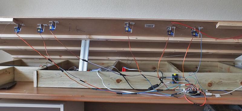

Na de alarmerende berichten van Ruud Boer over twee types, elkaar tegenwerkende, servo's heb ik meteen de mijne gecontroleerd.
Gelukkig waren ze allemaal hetzelfde.
De eerste drie servo's zijn gemonteerd met de arm naar beneden.
Dat gaf inderdaad wat problemen met de te ver uitstekende 'pin'.
Daarom de laatste drie ook maar met de arm omhoog gemonteerd.
Dat geeft een kortere slag en daardoor een realistisch 'om' gaan van de wissel.
Klik hier voor een kort filmpje
De APM ontbreekt echter nog steeds.
Uit een dispuut hierover met de  leverancier bleek dat deze 'lost in the warehouse' was.
Er is een nieuwe onderweg.
Alle servo's zijn dus nog verbonden met de gewone Arduino.
De langste kabel hierbij is 85 cm. Dat blijkt geen enkel probleem.
Als de Pro Mini er is zal de Adservo midden tussen de servo's worden geplaatst waardoor de bekabeling verbeterd kan worden.
Wel bleek dat de servo's bleven jitteren, ook nadat de eindstand bereikt was en zonder dat de arm 'belast' was.
Door er de scoop aan te hangen bleek de Arduino toch nog een signaal af te geven.
Dit heb ik opgelost door in de programmacode de servo pas te attachen als deze in beweging moet komen en weer te detachen als het setpoint bereikt is.
Dat werkt prima.
