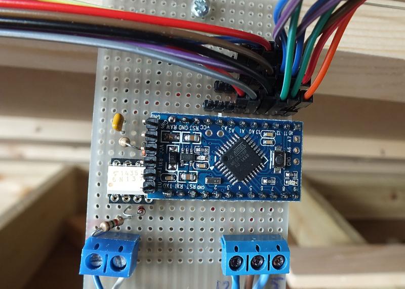

Inmiddels een Pro Mini binnen gekregen en deze meteen op de adServo geprikt.
Dat ging dus niet goed. Geen idee waarom niet maar bij het inschakelen van de spanning sprongen de servo's alle kanten op. Helemaal in de stress.
Met enige moeite konden ze daarna wel weer in het gareel gebracht worden en 'luisterden'ze wel weer naar het DCC-signaal.
Ook rare effecten zoals dat bij omzetten van wissel 2, ook wissel 1 helemaal doordraait.
Geen idee wat er fout gaat. De adServo zelf? Lijkt me niet heel waarschijnlijk. Het ontwerp ziet er goed uit. Ook zie ik geen slechte soldeerverbindingen.
Omdat het bij zo'n probleem lastig zoeken is naar de echte oorzaak heb ik besloten om de APM op een standaard montagebordje te plaatsen met alleen de vereiste DCC componenten. Dat ziet er dan zo uit:
Voor de servo's worden de pinnen 10 t/m 13 en A0 t/m A3 gebruikt.
De APM wordt gevoed met 12 Volt op de Raw pin en de servo's met een externe 5 Volt voeding.
Dat werkt nu probleemloos.

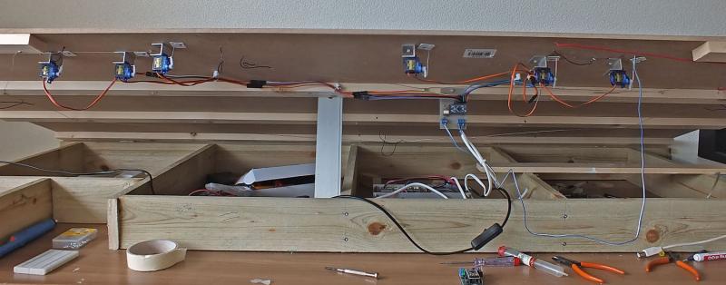

Het kaartje is nu onder de baan gemonteerd:
Ik heb nog geen pogingen gedaan om naar het jitter probleem te kijken. Weet ook niet of dat nog gaat gebeuren. Alles werkt immers prima zo.
Eerst nu twee weken op vakantie!
