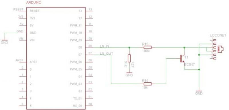

Omdat ik niet zo'n dure Ecos centrale heb van €600, ben ik voor het testen van de terugmelding afhankelijk van een computerprogramma.
Voor de terugmelding gebruik ik (uiteraard) een Arduino, aangevuld met één transistor en drie weerstanden en een loconet kabel. Deze is via een loconet hub verbonden met het Loconet-USB interface van Rosoft.
De software heb ik gevonden op http://www.rmweb.co.uk/community/index.php?/topic/92932-arduino-loconet-occupancy-detector/
Ik heb de versie gebruikt van Erik_H (Holewijn?) en deze een beetje geoptimaliseerd.
Hiermee is een 16-poorts terugmelder te maken.

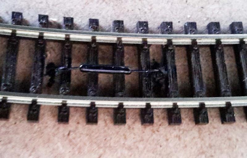

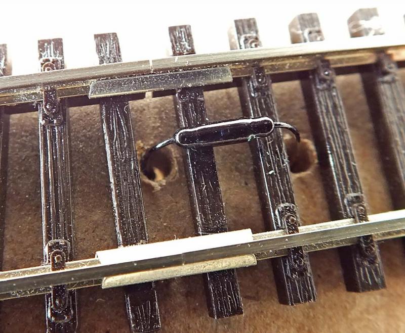

Als terugmelder is gewoon een reedswitch gebruikt.

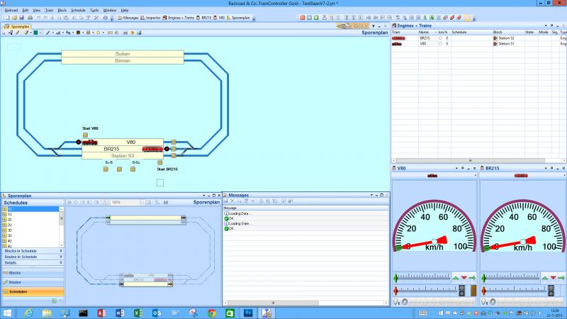

Ruud Boer zette me echter op het spoor van TrainController. Dat is wat ik zocht!. (https://rudysmodelrailway.wordpress.com/category/traincontroller/)
Met m'n ene reedswitch kan ik nu wissels omgooien, treinen laten stoppen en een geluidje afspelen dat op de PC staat.

Nu eerst wat experimenteren met diverse terugmeldingen zoals reedswitches, lichtsluizen en lichtreflectors en stroomdetectie.
Vooalsnog lijken reedswitches de voorkeur te hebben vanwege de eenvoudige werkwijze.
Met een zwarte viltstift wordt de schakelaar al redelijk onzichtbaar. Inmiddels reedswiches uit China binnen van slechts 7 mm. lang. Deze ´overspannen´slechts 2 bielzen.

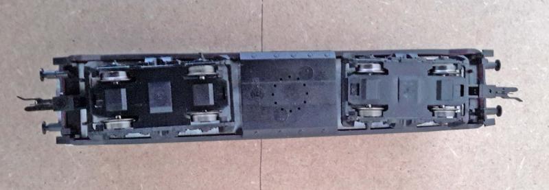

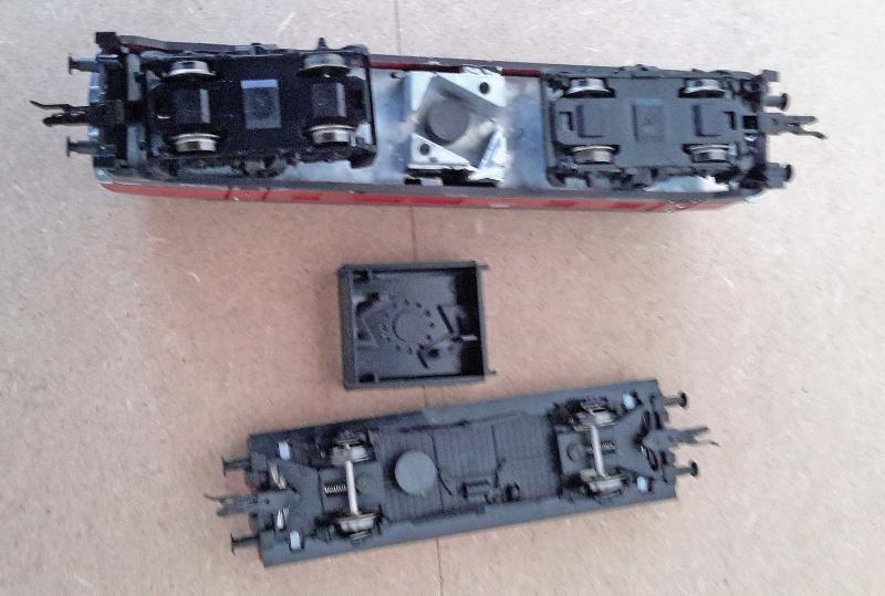

Ook het plaatsen van de magneetjes is niet echt een probleem, zoals hier onder een BR215 te zien is.
Dat lukt zeker niet onder alle loks, maar onder een wagonnetje blijven ze vanzelf zitten door de metalen bodemplaat.
RudyB
  • Berichten: 629
  • EMV
    • RudysModelRailway
Re: TT-baan, met Arduino aansturing
« Reactie #48 Gepost op: 01 July 2015, 22:18:20 »
Hoi Nico,
Leuk dat je de terugmelding via loconet met een Arduino voor elkaar hebt!
De Traincontroller software werkt inderdaad erg fijn. (Helaas is de prijs minder fijn.) Heb vorige week speed profiling en remtesten uitgevoerd. De stoppositie nauwkeurigheid is minder dan +/- 1.5 cm, gemeten met verschillende treinen en verschillende snelheden. Als dat genoeg is, dan volstaat het gebruik van 1 sensor per blok. Dat scheelt een hoop werk.
Ben wel benieuwd naar je software, de 'geoptimaliseerde Erik_H versie' ... ben je bereid die te sharen?
Ruud.

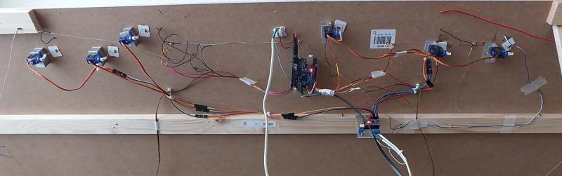

Weer even een kleine update van de voortgang.
Inmiddels zijn 10, 7 mm lange, reedswitches aangebracht op de baan en verbonden met een Arduino-Uno.
De gaatjes lijken wat groot, maar de er aan gesoldeerde draad met krimpkous met er ook doorheen.
Middels een paar extra componenten is deze Arduino, met een loconet kabel aan het loconet-netwerk verbonden.
Dat netwerk bestaat nu uit:
- Daisy II handregelaar
- Daisy II Centrale
- Terugmeldmodule op basis van een Arduino
- Loconet-USB interface van Rosoft voor de verbinding met de PC.

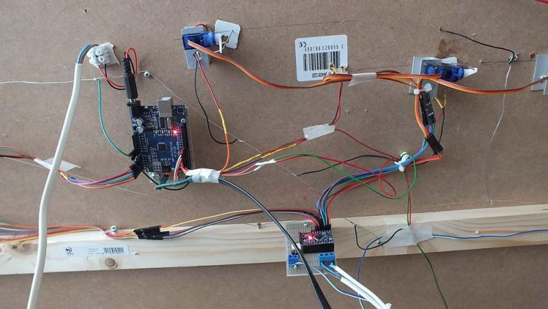

De wisseldecoder met de Pro Mini krijgt zijn input direct vanaf de centrale. Hier is geen loconet voor nodig.
Het is inmiddels wel wat drukker geworden onder de baan:
Wat meer detail:
Midden-onder zit de zwarte loconetkabel. Omdat er effectief maar twee draden nodig zijn is deze met twee dupont stekkers aangesloten.
Het baantje wordt bestuurd met TrainController:
Er rijden nu geheel automatisch, afwisselend twee treinen in de rondte.
Daarbij valt nog een hoop te experimenteren. Het op een handige manier plaatsen van blokken en samenstellen van schedules (combinatie van blokken en routes) is nog wat gepuzzel.
Ook zal ik nog wat gaan experimenteren met andere terugmelders middels licht- en stroomdetectie.
