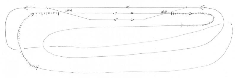

Hoi allen,
Ik hen een baanplan waarin twee keerlussen zitten. Schematisch zie je het op deze schets.
Ik heb de baan in vereenvoudigde vorm getekend.  Het station is in zijn geheel eenzijdig gepoold. Het naar rechts lopende spoor heb ik voor en na het station een gescheiden stuk spoor gegeven. Ik bedoel daarmee dat deze delen zijn gekoppeld op een LK100 van Lenz. Mijn redenatie is dat dan te allen tijde het verkeer in het station beide richtingen op kan en het ompolen zo nodig voor en na het station kan plaatsvinden.
Echter krijg ik bijna altijd een kortsluiting als de lok de overgangen van de spoorsecties berijdt. Ik heb de LK's op alle mogelijke manieren ingeregeld doch het werkt niet.
Wat doe ik niet goed ?
Ik rijdt met Lenz digital dus een LZ100, LS100, Li100 en een LH100. Er zit een trafo op van 8A en 16 V. De spoorsecties staan op een LK100 zoals reeds beschreven. De spoorsecties zijn respectievelijk 5 meter en 3,5 meter lang.  De langste trein past daar met gemak in.
« Laatst bewerkt op: 01 February 2015, 17:17:41 door guest7823. Reden: plaatje gedraaid »

Er zitten geen keerlussen in.
Er zit maar 1 keerlus in.
Jahoor 2 lussen.  ;D
« Laatst bewerkt op: 01 February 2015, 19:48:23 door Swiss_fan »
Met vriendelijke groet, Peter

Het is gewoon een opgevouwen hondenbot met 2 keerlussen.
Gr Hans

« Reactie #7 Gepost op: 01 February 2015, 19:45:16 »
Ja,  klopt het is een opgevouwen hondenbot met twee keerlussen.
Maar wat doe ik nu niet goed.
Ik blijf maar in mijn redenaties rondcirkelen.  Graag support of een beter idee.

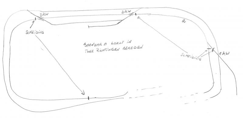

lokloods
  • Berichten: 1171
Re: probleem in baanplan met keerlussen
« Reactie #13 Gepost op: 01 February 2015, 21:30:51 »
Even een wat correctere tekening van het baanplan waar de problemen zitten.
groet,
Wiebe
  • Berichten: 2050
« Reactie #14 Gepost op: 01 February 2015, 21:38:22 »
Is de kortsluiting dan wel echt in de overgang van de keerlussen, of misschien toch in de wissels?
De keerlus overgang op zich gaat blijkbaar goed. Maar bij de wissels heb je problemen.
En het ontwerp met andere rails gaat blijkbaar ook goed.
Is het mogelijk de keerlussen iets aan te passen. zorgen dat de overgang iets ruimer voor de wissels liggen?
En die sectie rechts bij A, kun je de keerlus daar niet beter na de wissels doen? dat deel tot aan die wissel overgang kun je dan nog zelfde aansluiten als het station zodat je daar verder ook geen problemen kunt krijgen.
Roelco
