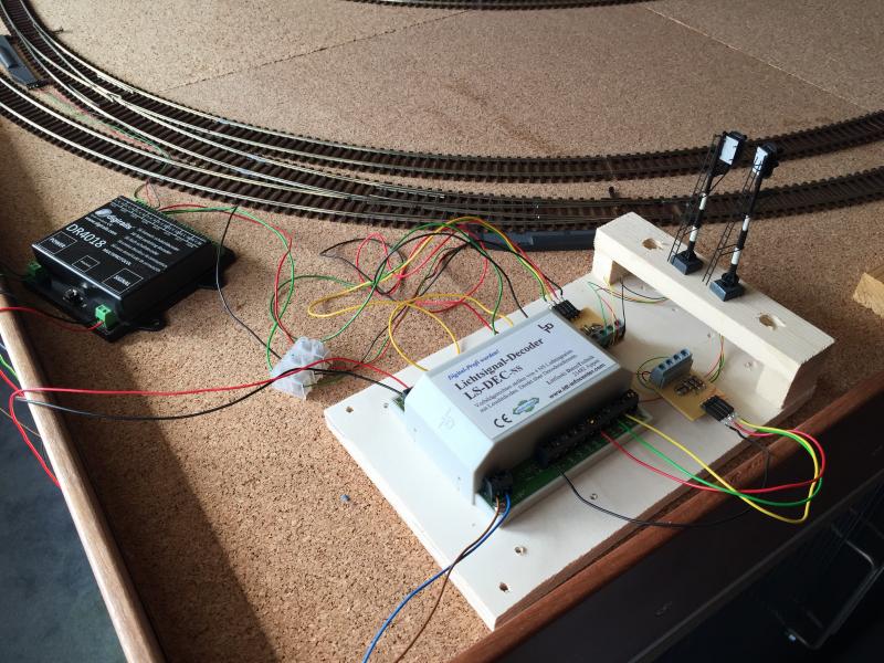

Mijn 4018 heb ik voor zowat alles al geprobeerd. Momenteel is hij in de weer met motoraandrijvingen en misschien mag hij uiteindelijk seinen gaan bedienen. De spoelenaandrijvingen laat ik maar over aan de gespecialiseerde jongens.
Ben er uit, mede naar aanleiding van dit draadje, maar anders dan je zou denken. Ik heb al jaren een LDT NS-seindecoder die nooit betrouwbaar wilde werken. Begrijp nu pas wat een passage in de gebruiksaanwijzing impliceert. In mijn gebruiksaanwijzing staat dat het schakelen van de seinen, in verband met het faden of een tussenstap, soms gemakkelijk 250 ms kan duren. Tegenwoordig staat daar zelfs 400 ms. Ondertussen worden geen nieuwe commando's geaccepteerd. Ik had dat natuurlijk wel gelezen, maar nooit in verband gebracht met een instelling van Koploper. Als je daar de standaard pulstijd voor het betreffende adres van 200 ms laat staan, dan gaat het mis als twee commando's na elkaar voor de LDT seindecoder zijn bedoeld. Het eerste commando wordt verwerkt, maar het tweede wordt genegeerd en het sein eindigt in een andere stand dan Koploper denkt. De pulstijd verlengd naar 500 ms en het werkt nu al een paar weken feilloos in de testopstelling.  (y)
Het is nogal off topic, maar het geeft aan dat de afstemming van de pulstijden tussen decoders, centrale en/of besturingsprogramma sowieso een punt van aandacht is.
Wordt de 4018 hier wel veroordeeld tot de zes resterende wissels.
Altijd leuk, testen. Lekkere dradentroep maken.  :)

Hallo allemaal,
Mogelijk is het niet voor iedereen duidelijk wat de oorzaak zou kunnen zijn van het "in de stress kunnen raken" van wisseldecoders zoals de DR4018 bij gebruik van treinbesturingssoftware. Daarom heb ik in vervolg op de visualisatie van Erik (met dank!) nog een aantal voorbeelden uitgewerkt, waarbij tevens wordt aangegeven hoe deze "stress"-situatie eenvoudig kan worden voorkomen.
Ik hoop niet dat Erik het mij kwalijk neemt dat ik in mijn voorbeelden uitga van zijn praktijkvoorbeeld. Zijn situatie is namelijk kenmerkend voor het mogelijk optreden van overbelasting van wisseldecoders, waarbij zelfs piekbelastingen van meer dan 5 Ampère mogelijk zijn op één wisseldecoder: een aanslag op de decoder, een aanslag op de bedrading ernaar toe en een aanslag op de voedingstrafo of DCC-spanning/capaciteit als die als voeding gebruikt wordt.
