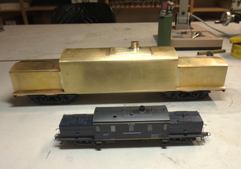

Zou voor het weekend kunnen, maar eigenlijk had ik de bedoeling om een ruwe bak klaar te hebben voor Rail en hem daar met onderdelen op te tuigen.
Maar... zojuist en melding uit Engeland gekregen dat de kits voor de 4300'en opgestuurd gaan worden. En dat is ook leuk bouwen.
dilemma...te bouwen of niet te bouwen
Pijpje heb ik er toch maar even opgezet.

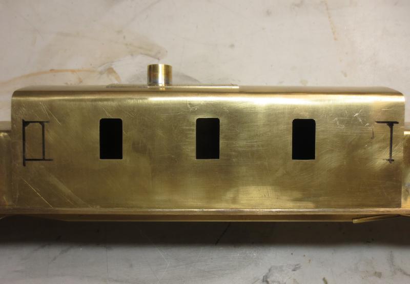

Het werk lag even stil, maar gezien het feit dat er extra (leuk) werk voor Rail is binnengekomen, ga ik weer verder.

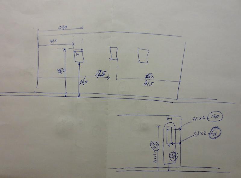

Het briefje met maten plaats ik ook maar hier voor het geval het ergens gaat komen waar ik het niet meer terugvind
Met de schuifmaat zijn lijntjes in het messing gekrast en daarna benadrukt met de zwarte marker. Die lijnen mag ik met de slijpschijf/vijl niet overschrijden.

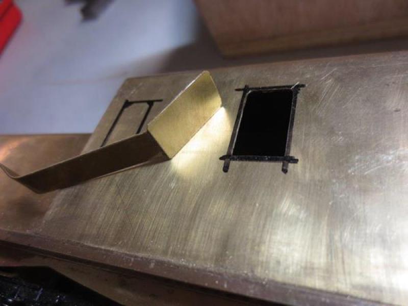

Ik heb voor de zekerheid toch maar een malletje van een raam gemaakt omdat ik de gekraste en getekende lijnen niet echt super vond bij het vijlen.

Was ik al me begonnen....en ik geloof met een goede leermeester.
Ramen wilde ik niet vooraf uitzagen omdat het bij het omzetten om de dakrand kan gaan bollen net boven de ramen.

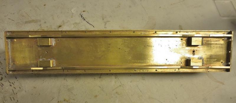

Ondertussen ook wat tijd gestoken in de TT profielen van de stelbalken. Die zijn nu 3/4 klaar.

Vanmorgen nog tijd gevonden om de stelbalken af te maken.

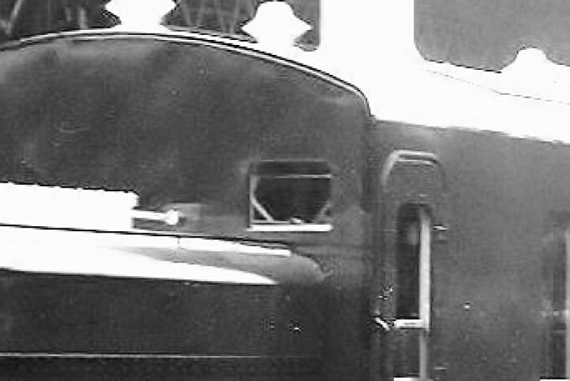

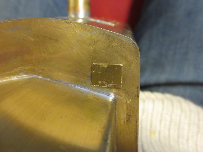

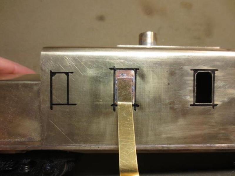

Als ik het H0 model en de foto's van het raam aan de kopse kant kijk, zie ik verschillen in verhoudingen. De beschikbare tekening laat dit deel van de wagen niet zien. Dus... zelf maar passen en meten en de werkelijkheid proberen te benaderen.
Heel gevaarlijk voor een verkeerde meting, maar ik heb met een schuifmaat de maten van onderstaande foto opgemeten. Vervolgens een plaatje messing in de opgemeten verhouding geknipt (8x10 mm) en dat op de wagen gelegd. De verhoudingen naar zijkant, dak en huif bleken niet goed. Het plaatje is verkleind tot 7,5 x 9,5 mm. Dat lijkt bijna goed. Ik probeer eerst "te klein" 7,5 x 9,2. Groter vijlen kan altijd nog.

ja, heel gevaarlijk. Maar meer als 'best lijkend ' is er niet. Wel het totale perspectief van foto en model gelijkhouden is mijn tip. Volgens mij moet ie iets breden, of iets lager qua verhouding. Maar dat kan ik ook helemaal mis hebben,
door het perspectief mag je horizontale maten niet meten maar verticaal op de hoek wel (na de hoogte lijnen van de ramen in perspectief door te trekken op de hoek) - als je begrijpt wat ik bedoel

En kijk ook eens naar je model onder dezelfde hoek als waaronder de foto van het orgineel is gemaakt .
Dan kan je mooi vergelijken .

Ja, die maat... Ik begin heel voorzicht "te klein" en kijk dan inderdaad vanaf verschillende hoeken of het "smoelt". Moet ik eigenlijk ook wel verschillende foto's hebben want meestal zijn het foto's vanaf de grond. Dus veel keuze is er niet.

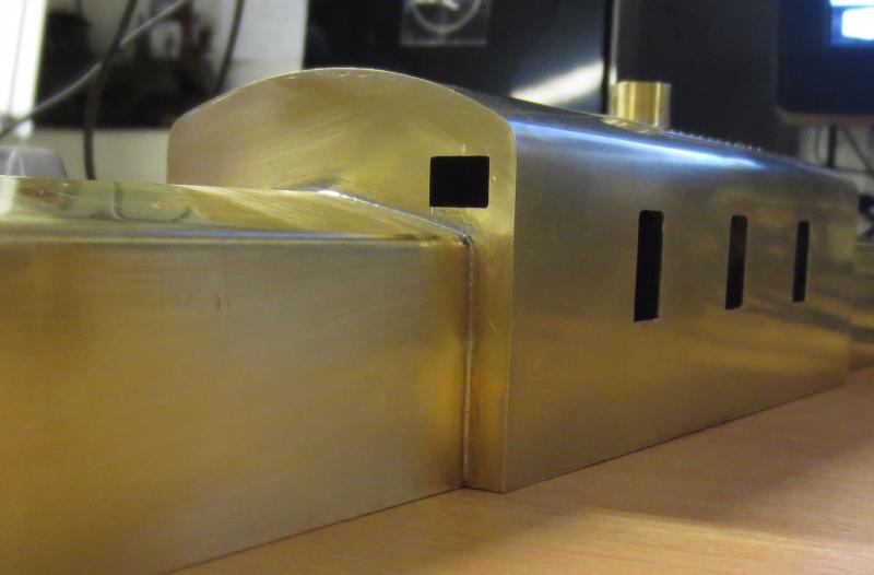

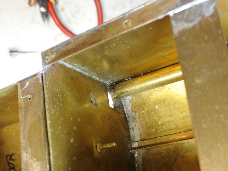

Het zagen van het gat ging voorspoedig, maar toen....OEPS, de 8 mm staaf waar ik het dak om het gebogen zit in de weg. Even los solderen gaat niet want dat ding zit aan twee kanten vast. Het kostte me een kwartier zagen en frezen voordat ik het ding doormidden had en er ruimte was om de staaf los te maken. Wrikken aan een kant en de staaf verwarmen met de vlam (en hopen dat de soldering van het plaatwerk het zou overleven). Gelukkig... pffffffff. Even zweten.
Laatst bewerkt op: 07 February 2015, 22:29:53 door FritsT

En dat ga je aan de andere kant ook krijgen dan

Yep, maar die is er inmiddels ook al uit.
Poging 1: 7,3 x 9,3 (zoals de aangegeven mal).... te vierkant
Poging 2: 7,3 x 10,3 ... lijkt er meer op
Wegvijlen kan, bijvijlen helaas niet. Maar het lijkt alsof het raam had 0,5 mm naar beneden had gemoeten...
Het raam op deze kant moet met exact dezelfde fout (nou ja...), maar aan de andere kant kan het beter.
