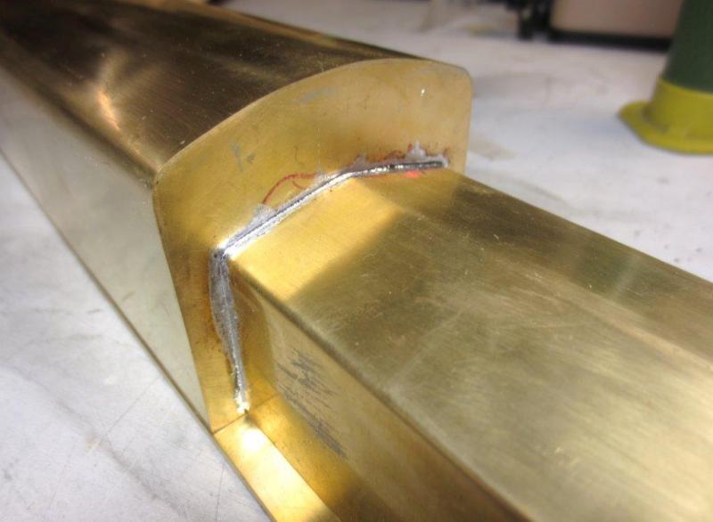

De tweede dag van de bouw heb ik besloten met het solderen van de neus aan het lijf.

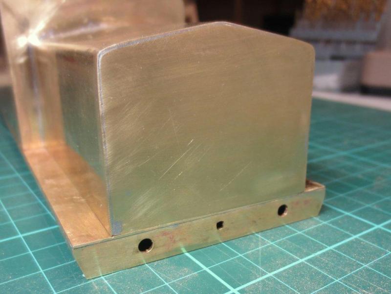

Kopwandje er in...
Het is net een grote blokkendoos. Prima model om ooit eens mee te beginnen als zelfbouwproject. En oer Nederlands.

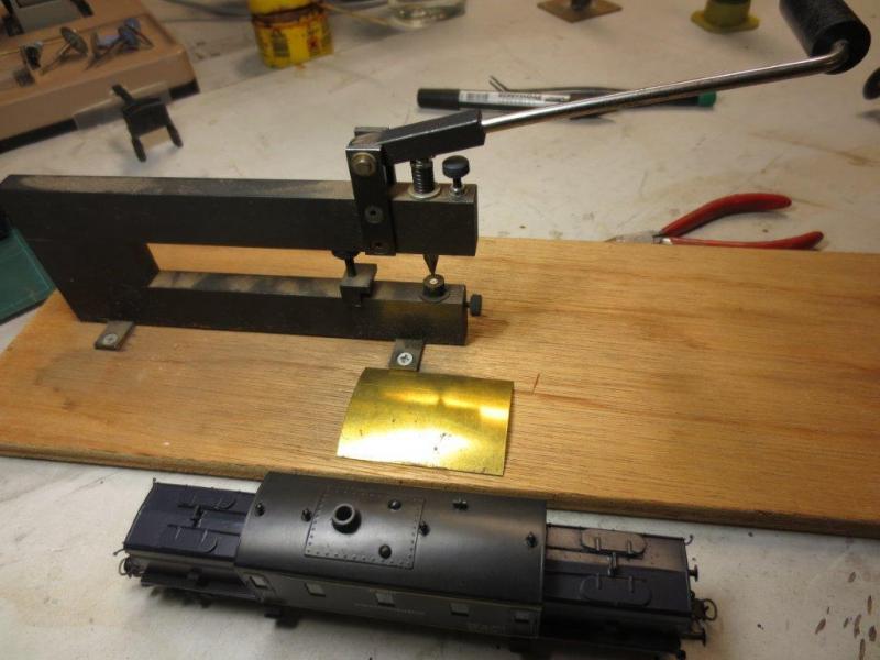

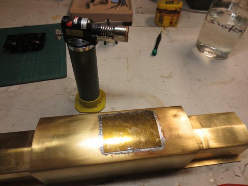

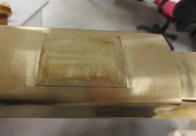

Op het dak zit een groot luik. Met klinknagels
Stukje messing plaat op maat snijden en aan de achterkant lijntjes krassen waarop de klinknagels moeten komen.
Daarna het plaatje door de wals gehaald voor de bolling.
Vervolgens dak en plaatje voorvertinnen en dan met extra soldeer de boel aan elkaar solderen.
Schoonschuren en.... voilá.
Lijkt eenvoudig, is het ook, mits je een klinknagelpers en knip/snij/stans machine hebt.

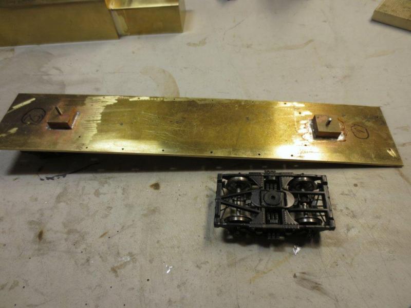

Dag 4:
Ik ben al begonnen met de draaipunten voor de draaistellen. Steunpunten kunnen echter beter nadat ik de langsbalken heb geplaatst en die wil ik pas gaan doen als de bufferbalk er op zit, dus...
Stukje U profiel op maat en vorm (schuine zijkanten) en de profielen op de voetplaat iets wegvijlen zodat de bufferbalk netjes aansluit aan de voorkant van de voetplaat.

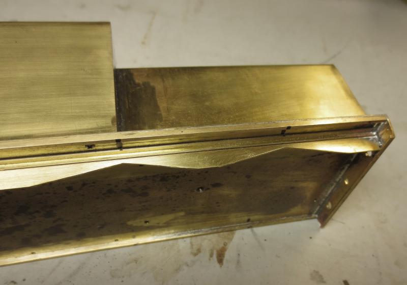

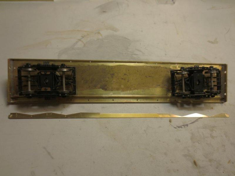

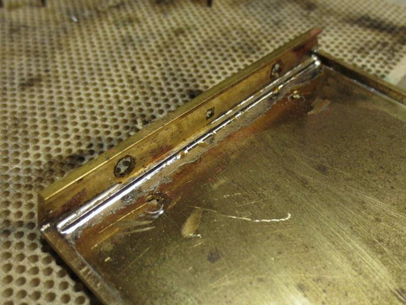

Ik ben er nog mee bezig, maar voor het verslag.....
De langsliggers.
Normaliter is dit een recht-toe-recht-aan-U-profiel, maar in dit geval zitten er in de langsdrager driehoekige uitsparingen om het draaistel te kunnen laten draaien. Ik heb bedacht om de langsligger uit drie componenten op te bouwen. Twee keer een TT profiel en een platte plaat daar tussen in geklemd.
Op onderstaande foto is het eerste TT-profiel aan de onderzijde van de voetplaat gesoldeerd.
Op de bovenstaande foto zie ik te grote gaten in het "gevouwen" tweede TT-profiel. In de definitieve versie worden er telkens kleine losse stukjes gebruikt die aan alle kanten aansluiten op het vorige stukje. Even werk, maar gaat lukken.
Laatst bewerkt op: 03 February 2015, 00:32:40 door FritsT
Berichten: 11804
Re: Stoomverwarmingswagen in spoor 0
Reactie #27 Gepost op:
03 February 2015, 11:14:49 »
Alles goed nagemeten en vervolgens een een strip van 6,7 mm x 40 cm geknipt. Driehoeken er in getekend en uitgevijld Vervolgens de strip vastgeslodeerd in het TT profiel. Niet over de hele lengte, maar op enkele punten. Dat volstaat en voorkomt (onnodig) kromtrekken.

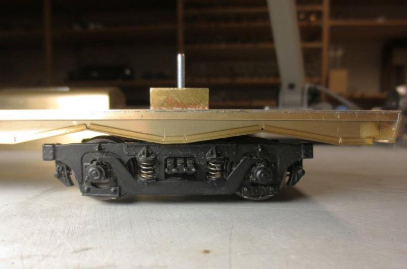

Bevestiging Draaistel:
Voor de bevestiging van het draaistel heb ik een massief stuk messing voorzien van een M3 draad. Dat is aan de bovenkant van de voetplaat gesoldeerd. Had er ook onder gekund. Kwestie van keuze. Zo kan dat er zeker niet onderuitvallen mocht de soldereing het niet houden.
Aan de onderkant het ik van twee U-profielen glijstoelen gemaakt.
De hoogte van deze twee profielen bepaald hoe hoog de wagen komt te staan (bufferhoogte als maat).
en toen TADAAAAAAAAAA !... de eerste proefrit.
De wagen schommelt zijdelings helemaal niks en loopt prima door een wisselstraat. Hobbeltjes op module-overgangen (expres gemaakt) ..geen probleem vanwege het ingebouwde veertje waardoor het draaistel in die richting vrij kan bewegen.. GESLAAGD.
