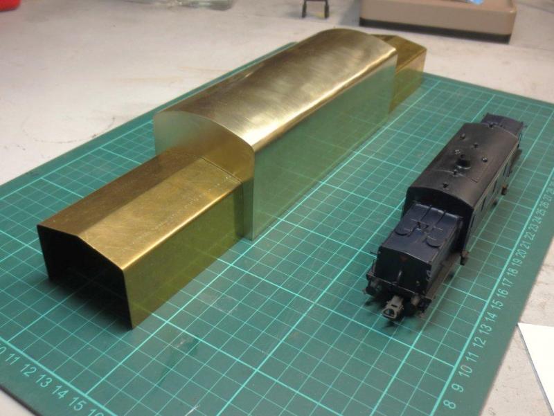

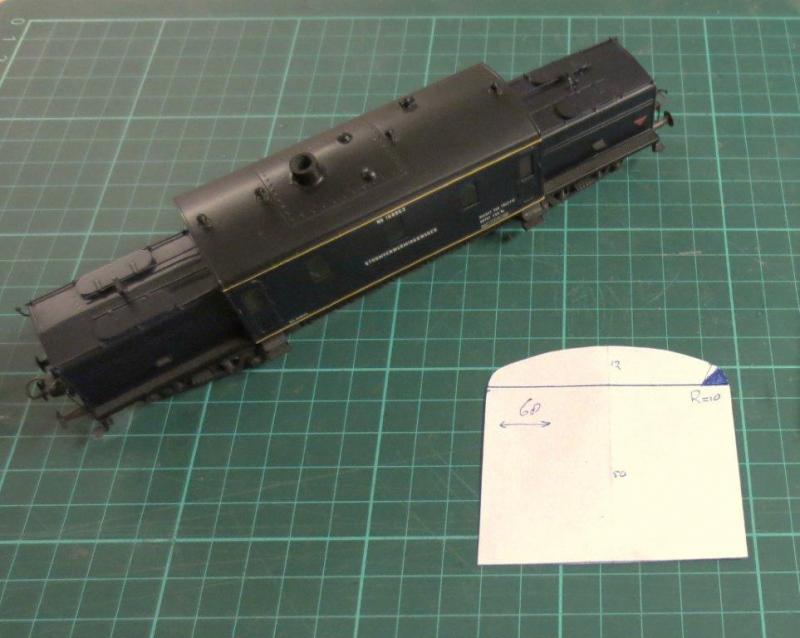

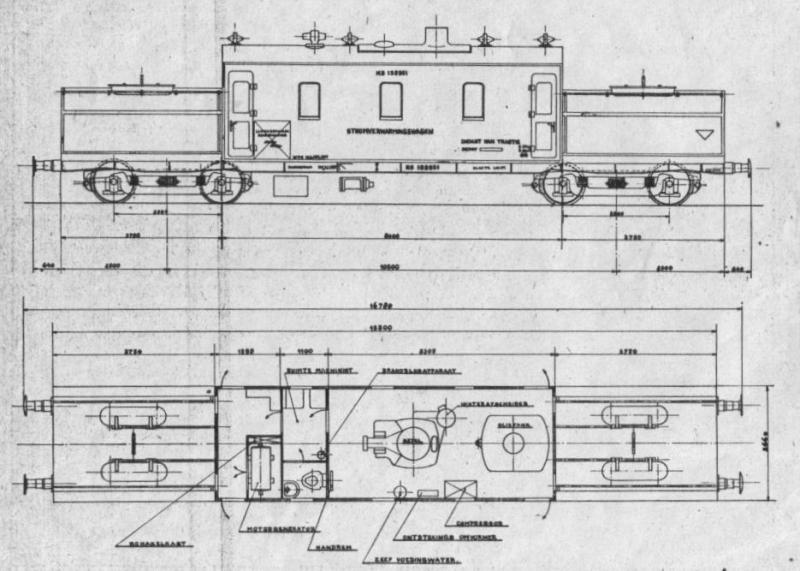

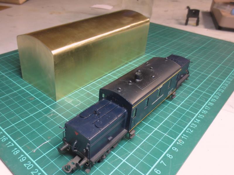

Binnenkort is er weer Rail en de VAM wagen van vorig jaar is klaar, dus tijd om wat nieuws te verzinnen voor de workshop. Mijn keuze is gevallen op een stoomverwarmingswagen, ook wel Stoof genoemd. Karst heeft elders op dit forum een mooi H0 bouwverslag van een Stoof in styreen gemaakt, dus daar heb ik ook goed in zitten lezen. Daar stond ook een tekening die ik voor het verhaal hier ook maar even neerzet. Verder heb ik het H0 Philotrain model ter beschikking. Maten komen overeen, dus... aan de slag.

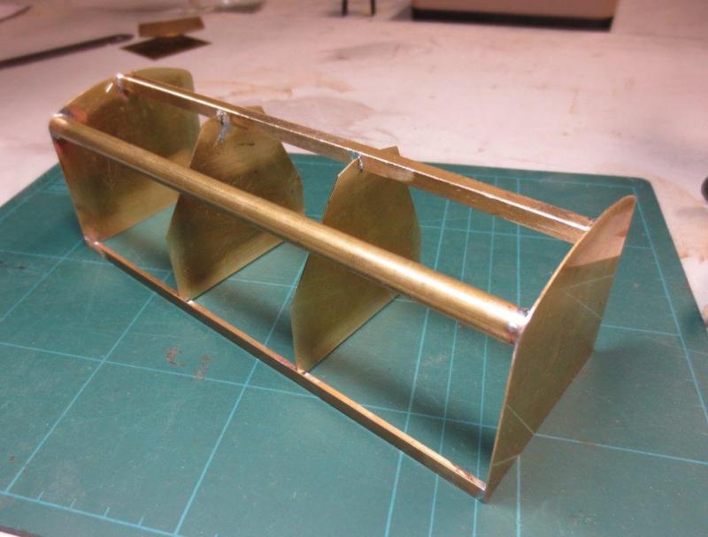

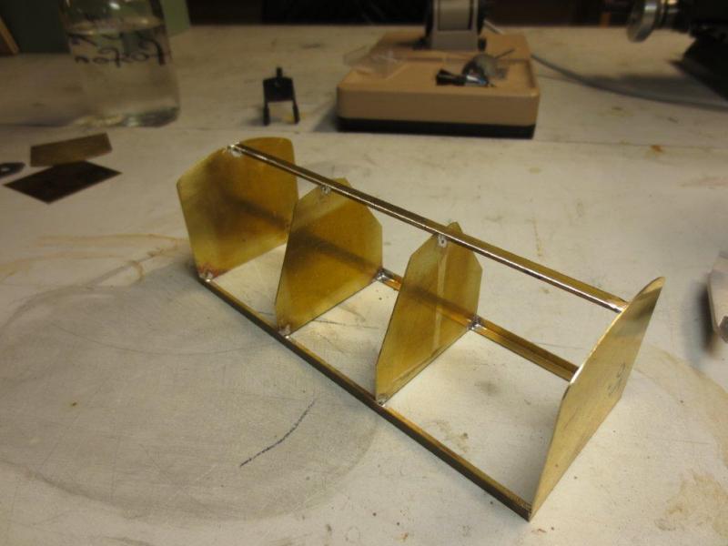

Van papier heb ik een malletje gemaakt voor de kopwand van het middenstuk.

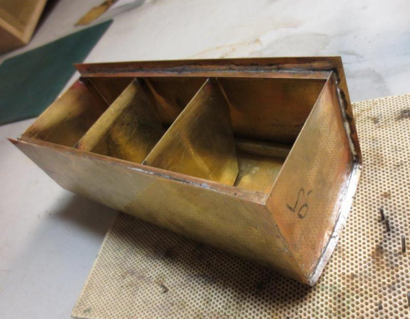

Van 5x5 L profiel heb ik langsverbindingen gemaakt. Ook nog twee tussenschotten voor de stevigheid.

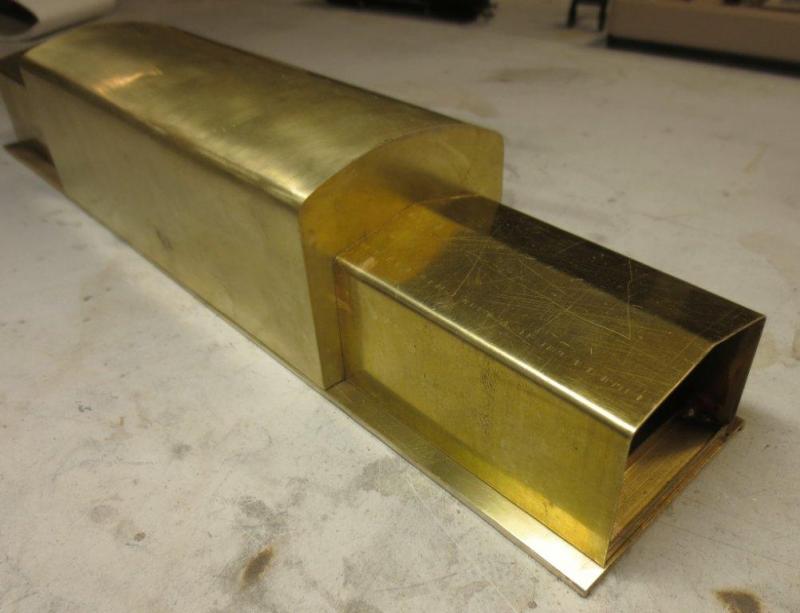

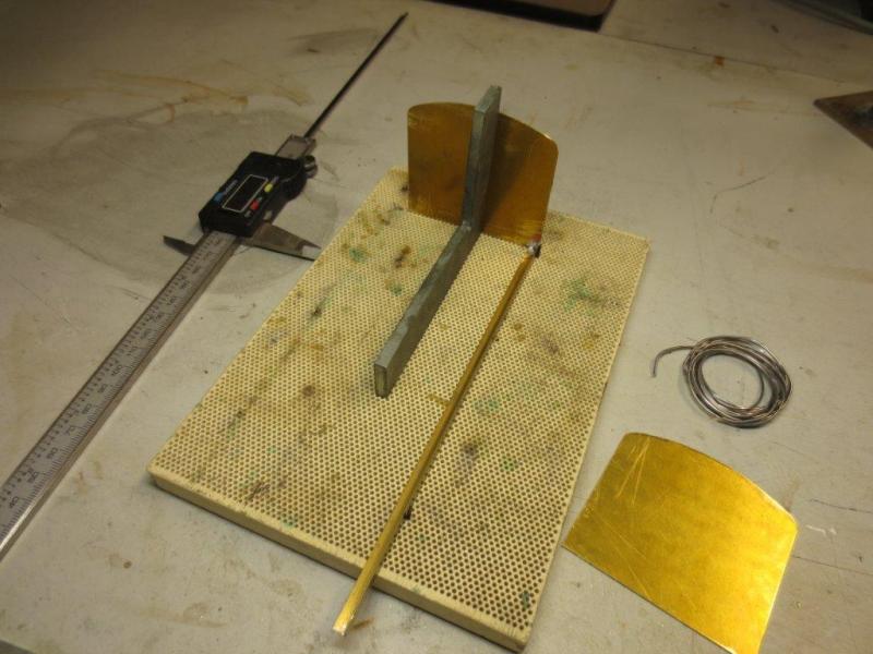

Ik wil, in tegenstelling tot de Philo kit en Karst zijn model, de zijwanden en dak uit één enkel stuk plaat maken. Gewoon een uitdaging. Ramen en deuren zaag ik later wel uit.

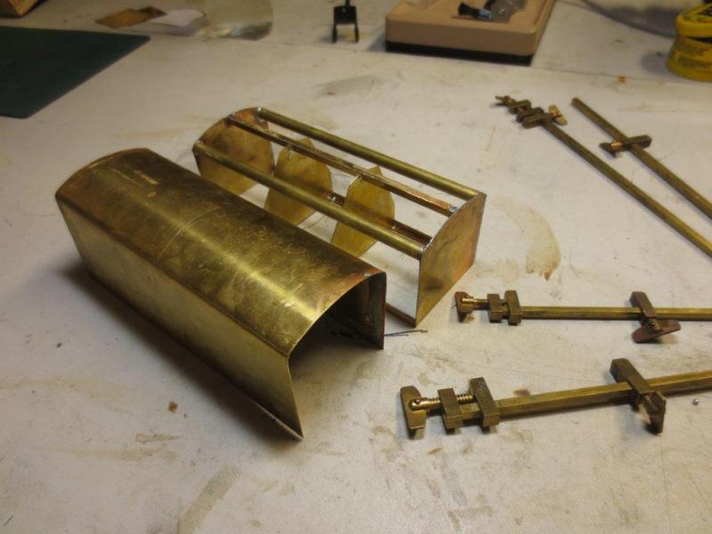

Ter ondersteuning van de dakrand heb ik 8 mm staf aangebracht.

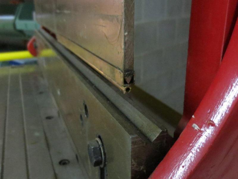

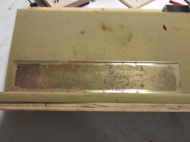

Plaat van 0,5 mm is aan de zijkant van de kooi gesoldeerd en over de eerste staf gebogen.. Makkie. De plaat is stug en veerkrachtig, maar het lukte om die toch ook om de tweede staf, althans deels, in de plaat te drukken. Dus ik had nu een duidelijke plaatsbepaling voor de hierna te gebruiken pers.

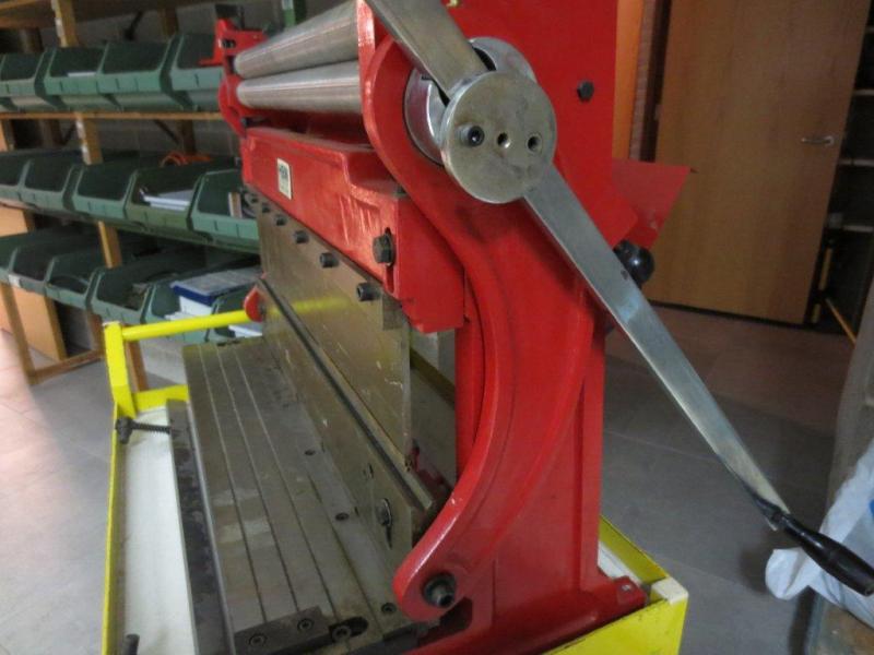

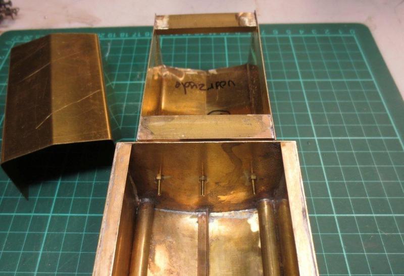

De plaat is weer losgehaald en in de HBM (3 in 1) omgezet en gewalst. Wat is dat ding toch onmisbaar !

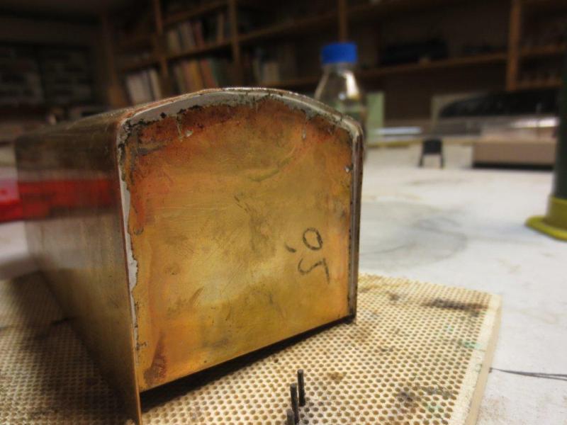

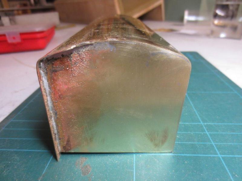

Daarna is de spanningloze kap met zeer ruim soldeer aan de kooi vastgezet. Niet solderen, niet plamuren, maar SOLMUREN.
Dan slijpen en vijlen tot alles netjes is.
Voor krassen op het plaatwerk ben ik niet zo bang. Mits niet te diep gaat dat met zandstralen wel weer weg. Daarbij is de plaat een mooi vlak om overheen te vijlen om de randen haaks te houden.

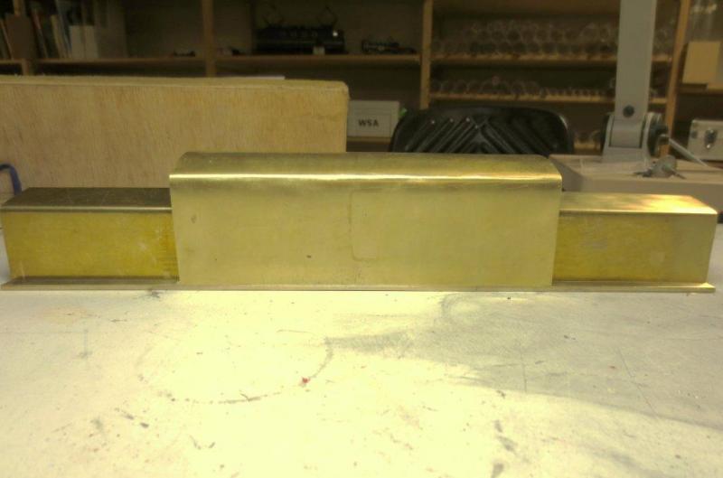

Dik een uur vijlen (met koffie), maar....

Let wel even op dat de wanden van de bak en de huiven niet op hetzelfde vlak rusten. De bakwanden steken door naar beneden langs de voetplaten van de huiven. Onderkant bak en onderkant van de huif-voetplaten lopen gelijk.
Berichten: 11972
Re: Stoomverwarmingswagen in spoor 0
31 January 2015, 20:18:42 »
De neus zet ik vooralsnog met boutjes vast. Als alles netjes uitgevlakt, recht, passend enz enz. op de voetplaat staat, dan pas soldeer ik de neuzen vast.
De voetplaat het ik aan beide zijden voorzien van een strip 2x1,5 met de 2 in het zicht.
Nu kan ik gaatjes boren voor de boutjes/moertjes.
Berichten: 11972
31 January 2015, 20:20:51 »
Ja, dat "overstek" heb ik gezien, maar dacht...zal wel. Nog even kijken of ik er iets op ga verzinnen.
Ik heb al gedacht aan een losse strip met gele bies, maar dan moet ik de voetplaat iets smaller maken anders steekt de strip weer uit..
Tja... live bouwverslag.
