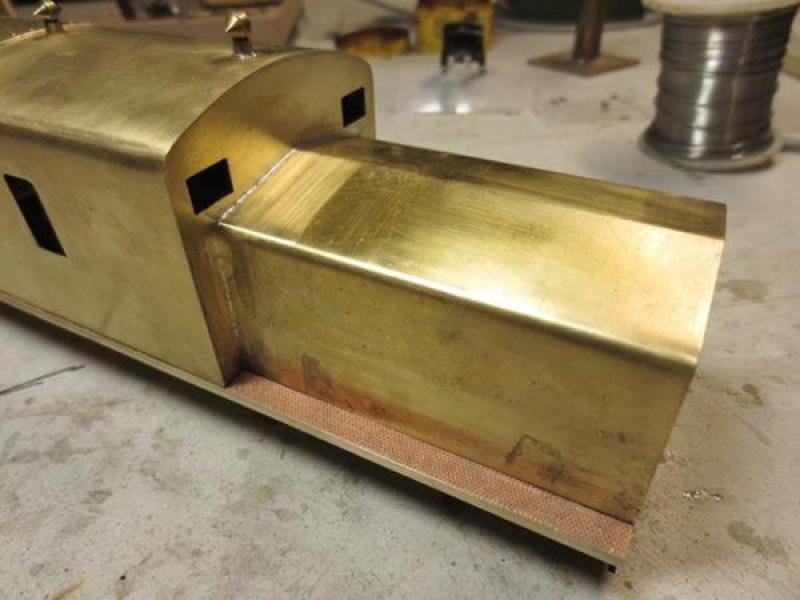

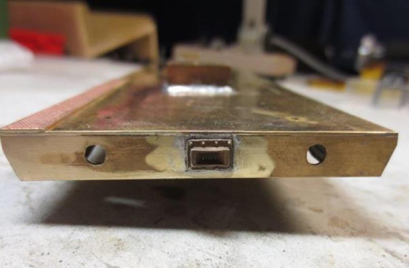

Ik zou eerst de deur erin geplaatst hebben alvorens me aan dat raampje te wagen. Die deur had mooi als referentie punt kunnen dienen, zoals op de foto.
Overigens, ik doe het je allemaal niet na hoor. Petje af voor je kunsten!
Gr.
Edsko

Zo, dat is wel heel erg vloeken in de kerk.

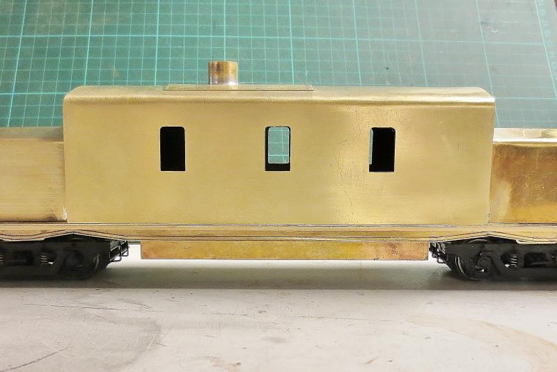

Overigens, met een lekker bakkie koffie er naast heb ik zojuist de drie andere ramen uitgemeten.

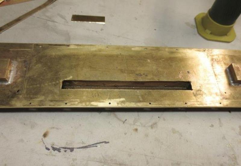

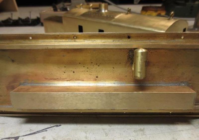

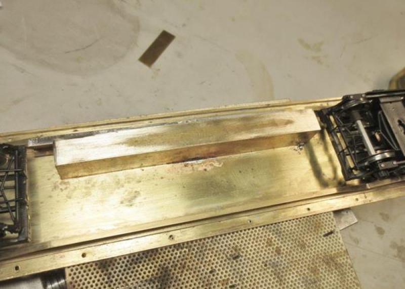

Het laatste grote constructieve werk zijn de kasten onder de wagen.
Plaatwerk en U profiel 12x4..
Omdat ik de kast maar aan drie zijden kan solderen (gewoonweg geen ruimte voor de bout), moet ik aan de binnenzijde een sleuf zagen. Zo niet, dan blijft er bij het schoonspoelen water achter en bij het stralen grid. Dat laatste komt er natuurlijk altijd uit als je gaat spuiten. Murphy is altijd aanwezig !

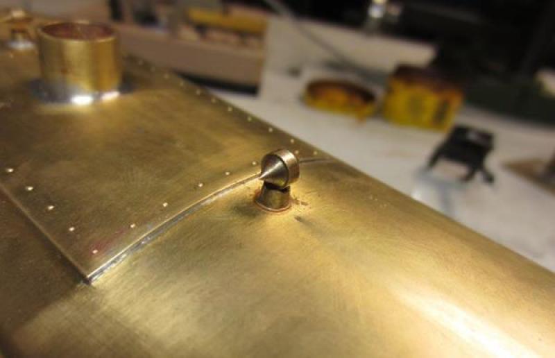

Gisteravond en vanmorgen wat klein detailwerk gedaan..een opsomming:
1. Traanplaat langs de neus
2. Dakluchters
3. Koppelhaakgeleider
4. Luchttank
5. Scharnieren kasten (0,6 mm draad)

Als je denk dat je bijna klaar bent....valt altijd weer tegen (of mee als je van modelbouw houdt)
- remwerk (ontwerp en uitvoering)
- klinknagels : gaten boren en klinknagels aanbrengen.
- trappetjes
- 5e (langwerpige) dakluchter maken
en op Rail een begin maken met de 8100...ook leuk
