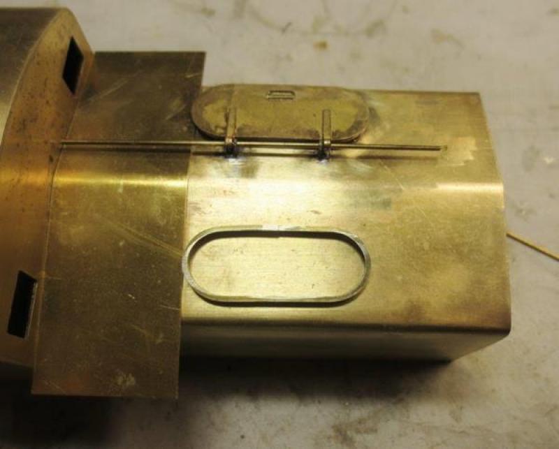

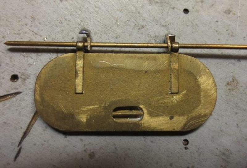

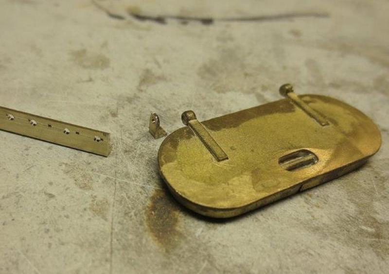

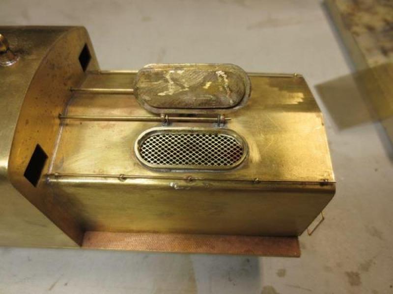

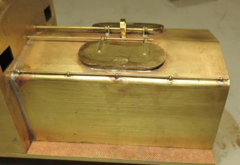

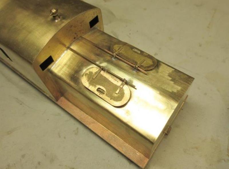

Met de aanwezige deksels zou ik toch ook wat moeten kunnen..
Met profielen zijn er funktionele vulopeningen van te maken, maar nog wel even doen.
1. Profiel L 2x4 waarin gaatjes 1 mm zijn geboord.
2. Zo moet het er uit gaan zien.
3. Van volprofiel 1x2 zijn de randen gebogen. Vóór het buigen uitgloeien en ombuigen om een (in dit geval 11 mm) buis.
4. Met een mal de juiste afstand aanhouden.
5. Resultaat...funktionele deksels.
Als ik de andere twee ook heb zitten, wordt het plaatwerk binnen in de vulopening verwijderd en voorzien van gaas
Laatst bewerkt op: 10 February 2015, 10:50:23 door FritsT

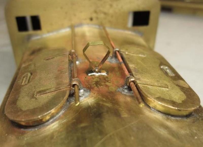

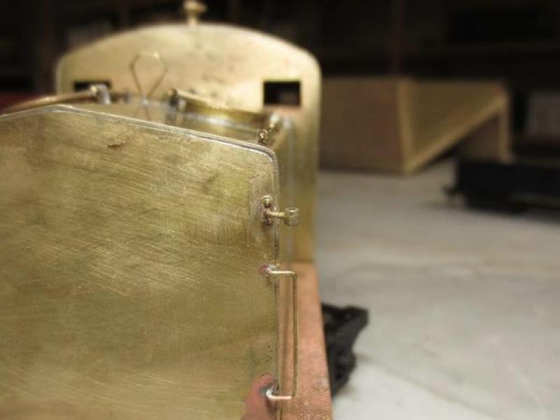

Handrails langs de "neus" (watertank):
Bij het origineel zitten er verticale staafjes en is de horizontale handrail er op gelast. Dat wordt mij te gortig.....Handrailknopjes dus. Het moet wel leuk blijven. Overigens....dat vond Karst ook.

En jij dacht dat ik alles in een keer goed kreeg....niet dus. Dit was een uur werk. Eén gaatje moest worden uitgeboord en drie knopjes moesten rechtgezet worden , dus los .. opnieuw solderen en nog een keer. Maar tevredenheid is ook wat als alles zit zoals het moet zitten en soms niet zoals het 1:1 had moeten zijn. Ik ben tenslotte meer bouwer dan historicus.
En die foto's houden ook mij scherp want de oogjes worden met de jaren ook wat minder. Ook al gaat het om tienden van millimeters, als het tussen de oren zit hoe het moet zitten, dan maken de handen het. Dus juist de hele kleine dingen zijn niet moeilijk, maar wel het leukst om te maken.

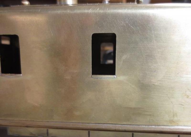

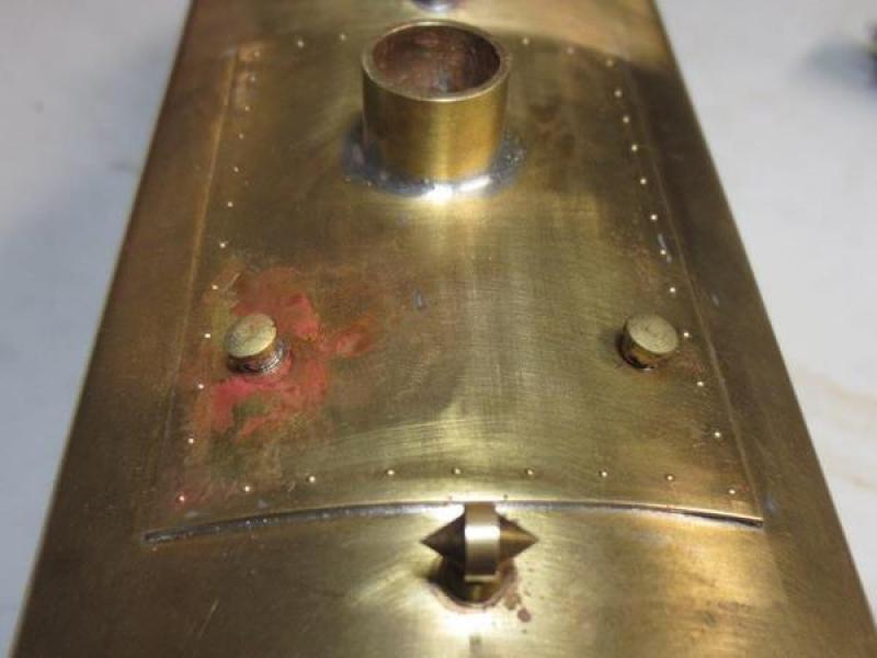

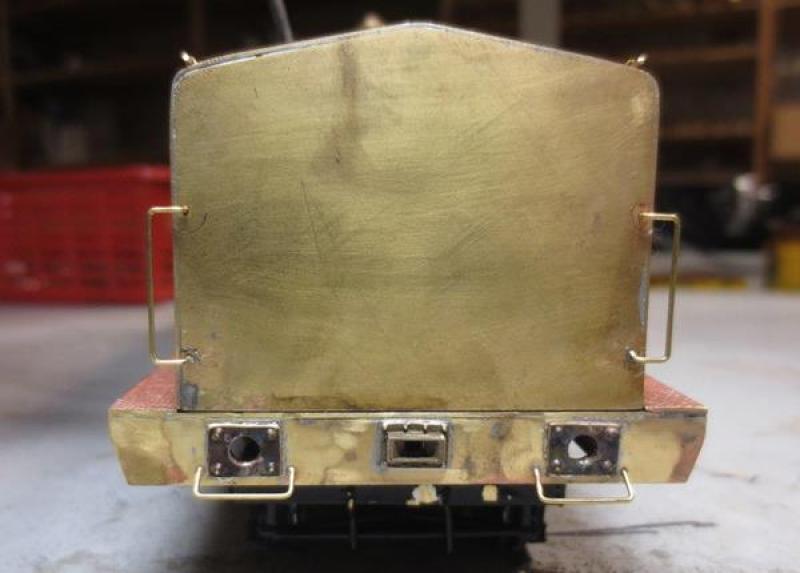

Werkzaamheden worden steeds kleiner van omvang, maar maken het model wel af..
1. gaas in de vulopening
2. grepen en bufferplaten
3. nog een kast en een afvoer voor het toilet
Berichten: 11686
Re: Stoomverwarmingswagen in spoor 0
Reactie #71 Gepost op:
12 February 2015, 10:06:01 »
4. ventilatoren
5. seinijzers
6. "vensterbanken" (U-profiel 1x1)

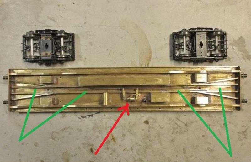

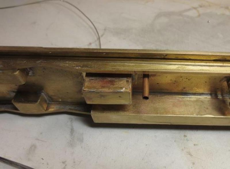

De onderkant....Zou ik het doen of niet?....Natuurlijk wel.
Werktekeningen van de onderkant heb ik niet, maar over het algemeen lijken de constructies van wagens en rijtuigen op elkaar en daar heb ik er al heel wat van gemaakt. Dus met wat profiel aan de slag.
Op onderstaande foto ben ik nog lang niet klaar, maar straks zie je door de profielen het bos misschien niet meer.
1. bij de rode pijl de remcylinder met het stelwerk
2. bij de groen pijlen de framebalken
En passant de bufferhulsen aangebracht
