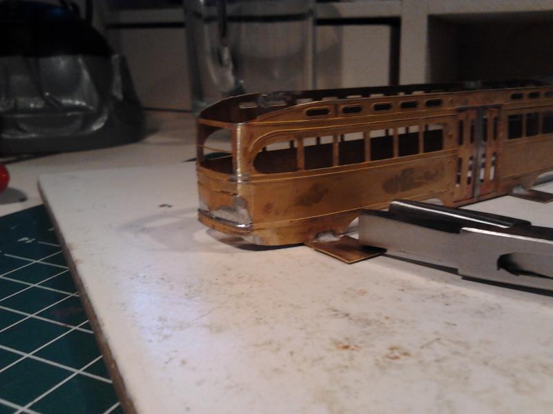

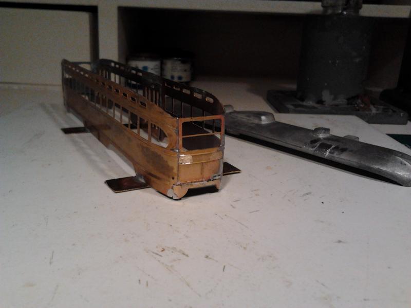

Rob:Leuk je hier ook te zien.En ja,ik had al een paar Haagse trams maar ik kan het niet laten.
Er zijn wel plannen om in de toekomst ander materieel te gaan bouwen.
De achterkant zit erop.
Eerst heb ik de zijwanden achteraan ingekort.
Daarna de achterkant licht gebogen en geknikt.
In tegenstelling tot de 1001-1002 hadden de 1003-1024 een wat rechtere achterkant.
Niek:ik heb je verslag van de 1001 gelezen.
De achterkant van de 1001 heeft idd de achterlichten niet op de goede plek zitten.
Ik zag dat dit ook het geval was bij deze etsplaat dus heb ik de aantekening van de achterlichten weggehaald.
Ik boor op de goede plek dan gaten waar de achterlichten inkomen
Bedankt voor de tip.
Paul.

Ben wel heel benieuwd hoe je op een in elkaar gezette, redelijk buigzame kap, de gaatjes voor de achterlichten op de goede plek en op gelijke hoogte gaat krijgen. Het lijkt me wel moeilijk om kracht te zetten en zorgen dat je niet uitschiet of het net een paar tienden van een millimeter op de verkeerde plek hebt zitten.
Stoomtrams in 1:87 op
www.tramfabriek.nl
Volg mijn bouwactiviteiten op
Facebook
Paul Roos
Berichten: 51
Re: De bouw van een PCC Car 1003-1024
Reactie #22 Gepost op:
25 January 2015, 22:15:33 »
Hoi Sven,
Dat gaat goed komen.
Ik heb een dremel stylus aangeschaft een aantal jaar geleden.
Die ligt heel goed in de hand,ik kan er vanaf 0,3mm mee boren uit de losse hand en eventueel corrigeren voordat ik helemaal door het materiaal heen ben.
Paul.

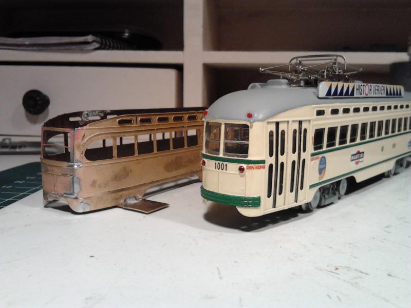

In deze uitvoering wordt het model gebouwd.
Vlak voor de grote revisie half jaren 70.
Dus al met dakbel en moderne wagennummers maar nog wel met de BBC pantograaf.
Paul.

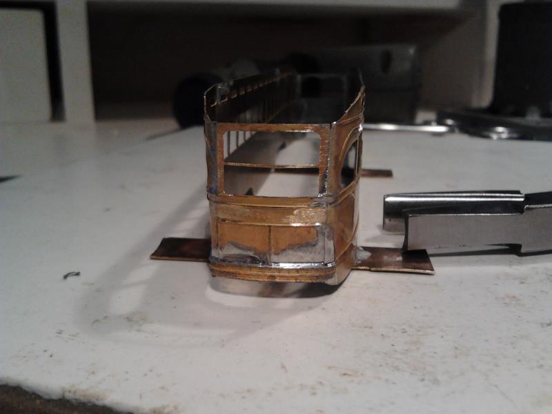

Vanmiddag heb ik de achterzijde licht gebogen.
De stootbumper heb ik er ook op gesoldeerd.
Nu moet ik het dak passend maken.
Dat gaat een hele klus worden want het dak is te lang en te breed.
Omdat het materiaal erg kwetsbaar is heb ik besloten om het dak eerst passend te maken.
Daarna soldeer ik het dak vast en dan ga ik hem handmatig schuren totdat hij mooi in vorm erop zit.
Eerst moeten nog de zij-lijnnummerkastjes verwijderd worden.
Paul.

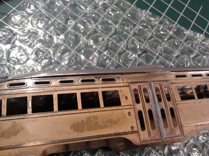

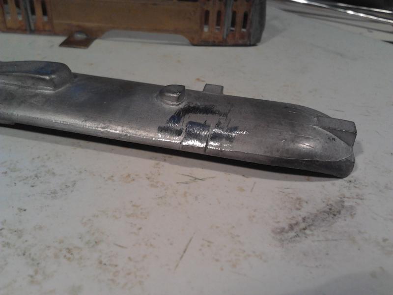

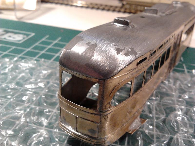

Afgelopen week heb ik ook nog wat werkzaamheden aan deze tram gedaan.
Zoals al gezegd is het BEC-dak wat aan de grote kant.
De donkere vlekken op de achterkant van het dak zijn het resultaat van heel veel schuren en vijlen.
Op deze plekken is er geen witmetaal meer aanwezig.
Enige tijd geleden heb ik het dak vol laten lopen met secondenlijm.
Zo creeer je dus extra materiaal aan de binnenkant van het dak.
En nu weer verder met vijlen en schuren.
paul.
