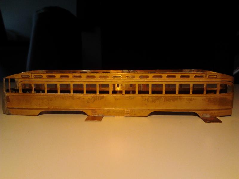

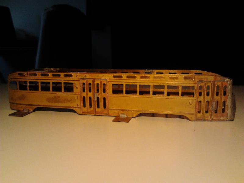

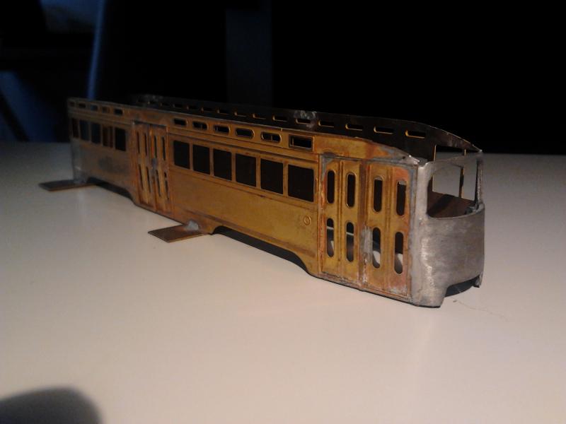

Ik heb gisteren de zijwanden en de kop van de wagenbak samengesteld.
Ik gebruik de kop van een Bec-kit,de kop die in de etsplaat zit vind ik te smal.
Zoals je ziet heb ik de kop van alle details ontdaan,deze worden later in messing weer aangebracht.
De soldeerverbindingen zijn aangebracht met Low melt soldeertin en flux van Godfhater Models.
De volgende stap is de achterkant aanbrengen maar de achterkanten van de zijwanden moeten nog handmatig ingekort worden.
