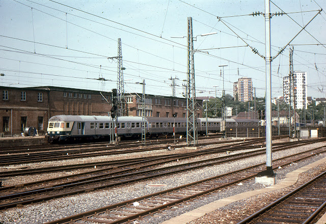

Vincent: die kleurverschillen van de Silberling-daken is volgens mij puur wel/niet schoonmaken. Ik heb naar aanleiding van vergelijkbare foto's de daken van m'n twee silberlingen ook verschillend vervuild
Reinout
nou nee hoor, in dit fijne overzicht https://bundesbahnbilder.blogspot.com/2017/09/n-wagen-silberlinge-nachfolger.html van n-Wagen is op enkele zwart-wit beelden goed te zien dat het dak van een stuurstandrijtuig echt donkergrijs is (tot aan de rand van de zijwand), en dat is geen vervuiling lijkt mij. Zou dus graag willen weten of de dakkleur bouwjaar en/of type-afhankelijk is.
@Reinout: kijk meteen even goed hoe dat er in het echt uit ziet als je weer eens daken van Silberlingen gaat weatheren  8)
Maar goed, laat ik dit Pronsfeld-draadje niet verder vervuilen..

Leuk silberlingen-overzicht. Maar als ik naar bijvoorbeeld deze foto kijk is het stuurstandrijtuig juist licht van dakkleur en daarachter wisselen de donkere en lichte kleuren elkaar af. Ik blijf het dus nog even op houden dat het aan het schoonmaken ligt.
Ik moet wel zeggen dat het kleurverschil wel dusdanig is dat het erop lijkt alsof er meerdere soorten daken zijn gebruikt. Het was een grote serie rijtuigen...
