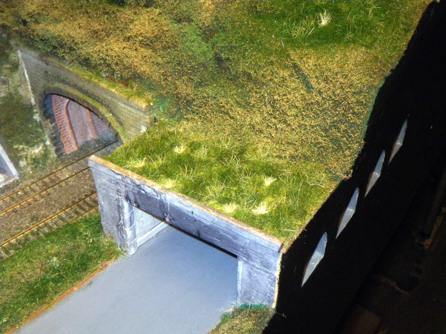

Gezien het feit dat we weer gesloten zijn i.v.m. corona laten we maar wat afbeeldingen zien van onze tentoonstellingsbaan. Deze heeft een opknapbeurt nodig en nu zijn we met het gras bezig.
We beginnen met het kortste gras. Beetje houtlijm, iets verdunnen met water en dan met een heel klein kwastje op de ondergrond aantippen.
Hier is het linksonder te zien.
Niet schrikken... De felle kleur zal later veel minder zijn als de volgende graslagen eroverheen komen.
Ook achteraan komen hier en daar wat grasvlakken.
Het ligt in de bedoeling om het gras niet teveel te laten overheersen in het landschap.
Het grootste gedeelte zal een soort van laag struikgewas blijven. Het moet een gevarieerd landschap worden.
Het ziet er nu nog wat te fel van kleur uit, maar dat komt later wel goed.
Omdat we vooraf het landschap met een spuitbus met matte vernis hebben behandeld, kan men het overtollige grasvezel er weer vanaf zuigen.
Door een stuk "panty-stof" over de stofzuigerslang te trekken. kan men de opgezogen grasvezel weer hergebruiken.
Binnenkort meer over de vorderingen...

Gelijk in het nieuwe jaar maar weer eens een berichtje van ons...
Na een paar lagen gras rechtstreeks aangebracht te hebben, zijn nu wat losse graspollen aan de beurt.
Men neme... een gladde ondergrond. In dit geval het achtervel van een groot vel plakfolie. Dan wat losse druppels houtlijm.
Vrij snel erna met de grasstok erover, voordat de houtlijm begint op te drogen.
Dan met een stofzuiger er overheen. Dan wel op een kleine afstand en een oud stuk panty over de stofzuigerslang. Het eerste voorkomt dat je alles weer wegzuigt en de panty verzameld het teveel aan grasvezel op. Die kun je dan weer opnieuw gebruiken.
Door even te wachten met zuigen (ongeveer een minuut of 5) kun je de vezels die al vastzitten ook via de stofzuiger iets recht omhoog trekken. De ene keer lukt dat wat beter dan de andere keer.
In dit geval zijn er toch nog vrij veel vezels plat blijven liggen aan de buitenkant van de pollen. Wellicht dat die bij het aanbrengen op de baan weet iets omhoog gebracht kunnen worden. Het blijft ook voor ons nog vrij veel experimenteren.
Dit alles weer een dagje laten drogen zodat de losse graspollen gebruikt kunnen worden zonder dat ze bij het aanbrengen plat gedrukt kunnen worden. Als de lijm niet geheel is uit gehard loopt men dat risico.
Wordt vervolgd...

Nu deze pollen klaar zijn, kunnen ze op de tentoonstellingsbaan aangebracht worden.
Hier en daar wat extra pollen om iets meer variatie te krijgen.
Op de afbeeldingen zijn vooral de lichte pollen goed te zien.
Hier nog wat dichterbij. Mijn fotocamera is maar een kiekjes-toestel, in het echt is de variatie wat beter te zien.
Door het flitslicht wordt het contrast wat versterkt. In het echt zijn de kleuren wat beter in verhouding.
Dit eerst maar eens laten opdrogen, dan kunnen we kijken waar nog het een en ander moet gebeuren.
Wordt vervolgd...

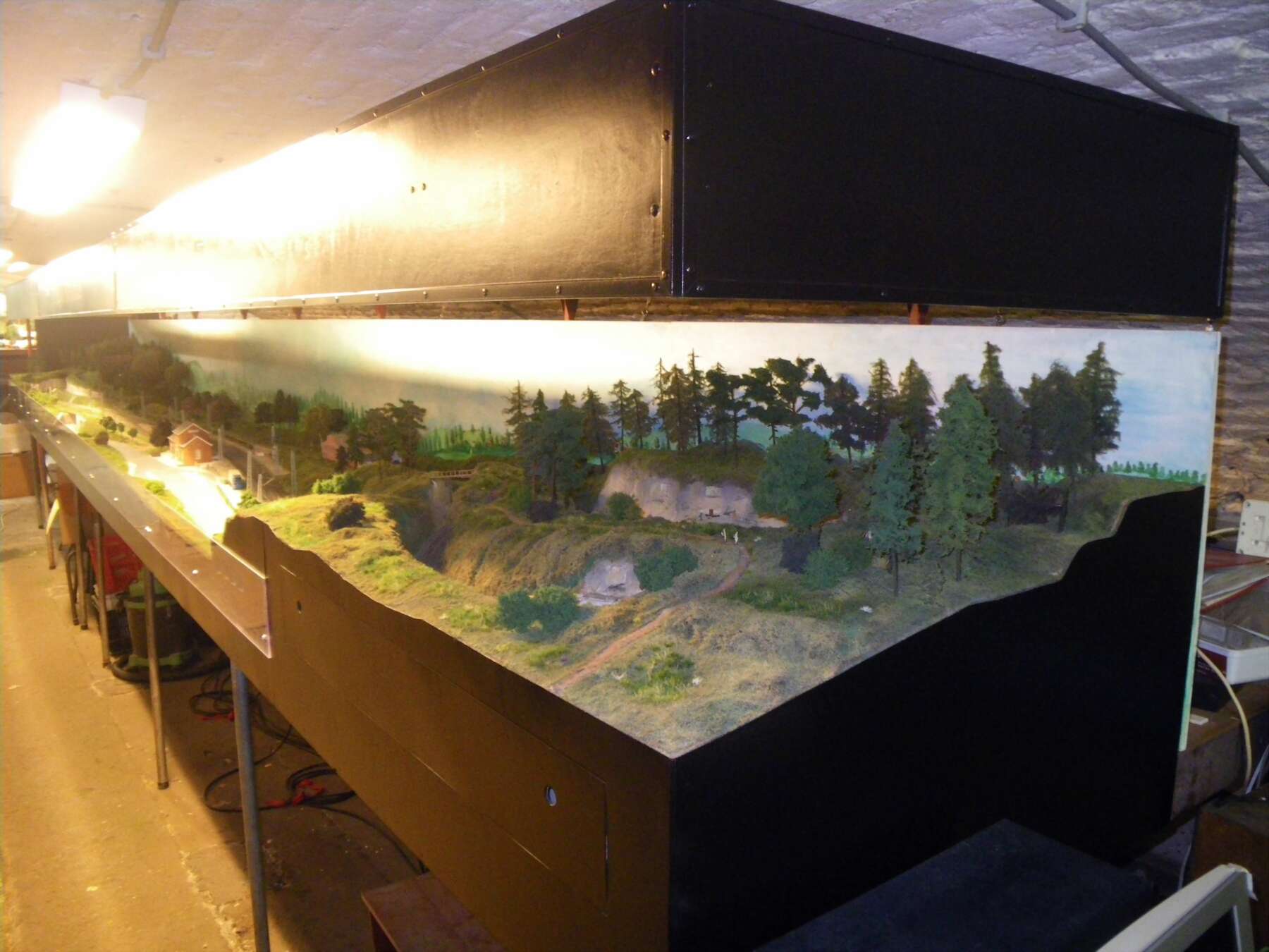

« Reactie #367 Gepost op: 22 January 2022, 22:31:34 »
Dat komt allemaal nog wel. Eerst de ombouw nog opfrissen.
De modules en de bovenfries zijn hier van een verse laag verf voorzien. Hier is dat nog nat en zal zijdeglans opdrogen.
2 weken later kwam de tekst voor op de fries aan de beurt. Eerst nog zoeken naar een leuke lettertype, dan uitfresen en aanbrengen.
Voor een tentoonstellingsbaan helaas noodzakelijk... De plexiglas beschermrand er weer tegen, anders overleeft het groen aan de voorrand het niet lang door alle vingertjes die eraan moeten zitten.
Nog wat afbeeldingen van het voorlopige eindresultaat.
Helaas is de tentoonstelling in maart afgezegd in Genk. Die wordt naar eind 2023 verplaatst en hebben we weer tijd om nog wat puntjes op de i te zetten.
Hopelijk binnenkort meer over onze vaste H.O= clubbaan.
Wordt vervolgd...
