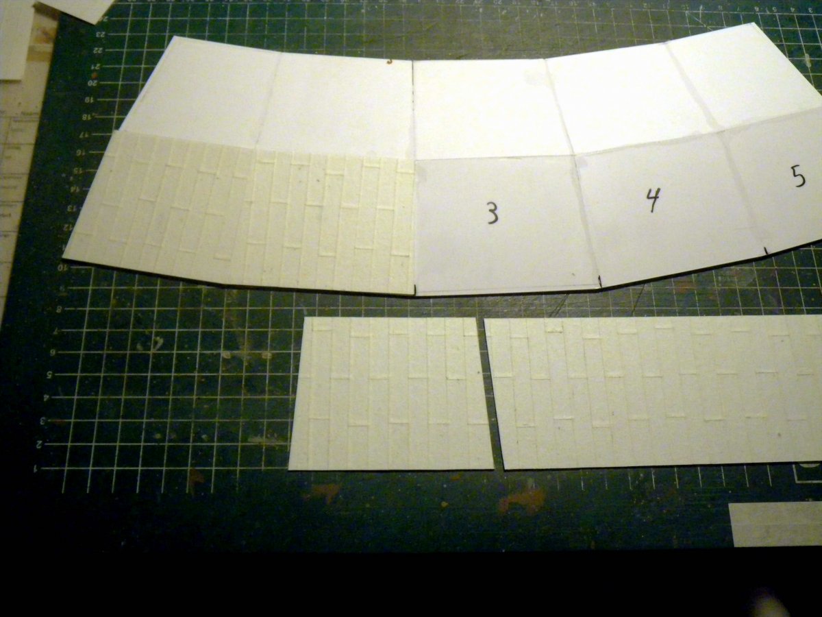

Deze keer weer een stukje verder met het dak.
Als er uiteindelijk via de poorten in de loods gekeken wordt, kijkt men tegen deze onderkant van het dak aan.
Daarom dit deel maar van een soort plafond voorzien.
Het plafond bestaat dan uit houten planken.
Voor de buitenkant gebruik ik deze techniek. Door strookjes tape overlappend op te plakken ontstaat een structuur van dakleer.
Nadat er hele vellen van gemaakt zijn, snij ik de delen van het dak uit.
Deze liggen er nog los op om later in te kleuren. Hierbij komen de cijfers op het dak van pas om later alles op de juiste plaats vast te zetten.
wordt vervolgd...
