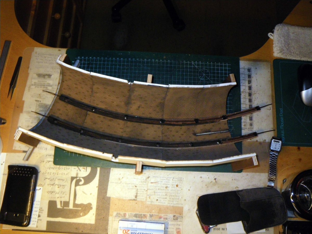

Bij deze weer een update van onze werkzaamheden...
De 2e tunnel staat hier als proefopstelling weergegeven. De stenen op de foto's dienen als gewicht, om het vers verlijmde piepschuim aan te drukken. Zo kan alles goed uitharden.
De proefopstelling van de tunnelbuis doen we om te kijken of alles ook goed gaat passen.
Ook deze keer is de tunnelbuis gemaakt volgens het systeem zoals bij de eerste tunnelbuis is gebruikt. Polystyreen in de oven en warm over een mal getrokken.
Daarna in een soort taartpunten gesneden en tegen elkaar gelijmd. Dan de bekleding van de binnenkant en nu nog alles een
verweerd tintje geven.
Als dit gebeurt is, gaat ook deze tunnelbuis definitief zijn plek op de baan krijgen.
Wordt vervolgd...

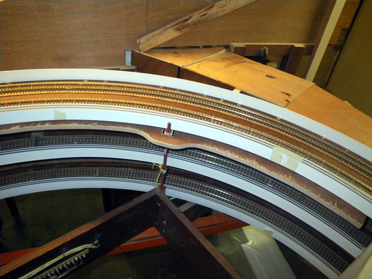

We zijn weer een klein stukje verder.
Nog 1 plaatje van de proefopstelling. Links is het begin van de afgraving naar het tunnelportaal te zien....
en zijn we ook hier weer verder gegaan met piepschuim. Deze keer zijn we verder gegaan aan de andere kant van de modulerand en werkten we verder naar achteren (t.o.v. de voorkant van de modelbaan).
De foto is vanuit het mangat in de klimspiraal genomen en kijken we eigenlijk van achteraan de baan naar voren.
Hier vanuit een andere hoek genomen.
Intussen is de tunnelbuis weer even bij me thuis geweest en heeft ook deze buis een soort bovenleiding gekregen. Deze dient als extra beveiliging indien er spontaan een panthograaf omhoog springt onder het rijden. Deze voorziening vangt de panthograaf op en geleidt deze door de tunnelbuis. Hier ligt het geheel dus op z'n kop om alles te monteren.
Toen alles weer naar het clublokaal meegenomen en definitief op z'n plaats gezet, nadat de sporen door de buis al met ballast waren voorzien.
Dan ziet het er zo uit. Het begin van de tunnel-bovenleiding is met stukjes messingstaf wat minder opvallend afgewerkt. Zo lijkt het nog enigszins ergens op i.p.v. een lomp stuk dik messingdraad die in het niks ophoudt.
Er komt uiteindelijk geen rijdraad verder in het zicht omdat dat wat erg kwetsbaar bleek bij andere banen. Er komen wel portalen en de panthografen gaan we dan met uiters dunne draad in de hoogte fixeren, zodat het lijkt alsof er een rijdraad zou zijn.
Nou, tot zover. Wordt vervolgd...
