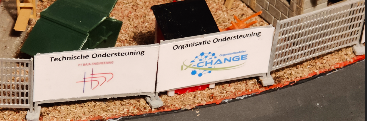

Inmiddels een half jaar verder: de overzijde van het station (en de achterkant van de baan) heeft inmiddels zijn basale landschap gekregen.
Dat ging niet helemaal zonder problemen: zo wil ik een markant detail uitbeelden dat jarenlang te zien was in Filisur.
De reclameborden. Maar de beperkte ruimte maakte het vrijwel onmogelijk om dat een beetje geloofwaardig te doen. In de onderstaande foto staat de oplossing die ik hiervoor gefabriekt heb.
De bovenste foto geeft de oorspronkelijke toestand weer: de reclameborden zouden tegen een grijsblauwe achtergrond komen te staan, niet echt vergelijkbaar met het origineel..
Daarom heb ik met een stukje xps plaat van 5 cm dik alsnog wat extra diepte proberen te genereren (foto daaronder). Nu kwamen de borden tot net iets onder de nieuwe bovenrand, nog steeds niet ideaal. Tot aan de muur had ik nog 1 cm ruimte over.
Uiteindelijk heb ik teruggegrepen op technieken uit de boeken van Gordon Gravett om een soort bosrand/struikwand te suggereren (derde foto).
Het eindresultaat staat in de onderste foto. Niet ideaal, maar wel acceptabel. De struikwand bestaat overigens voor het grootste deel uit staalwol, zoals beschreven in post 140.

Jan; jammer dat je reclameborden een schaaltje te klein waren, anders had ik ze graag overgenomen!
Een vriend van mij heeft een 3D-reclame-spandoeken op bouwhekformaat H0 beschikbaar.  (y)

Leuk idee, maar helaas niet geschikt. Juist omdat die borden zo beeldbepalend zijn wil ik een zo realistisch mogelijk 1:45 model van dit (voor Zwitserse begrippen) iconische reclamebord, met een open rand en een buisprofiel rond de reclame. Ze verdwijnen inmiddels aardig snel uit beeld, maar tot voor nog niet zo'n lange tijd terug kon je ze op alle stations en in alle openbare ruimtes tegenkomen.

Dat "buisprofiel" lijkt mij te maken uit de door Sommerfeldt geleverde verschillende diktes van bovenleidings- en andere draden.  Solderen kan, maar puntlassen lijkt me beter/mooier.
Maar als je de omlijsting hebt kun je de verticale stangen achter de borden ook aan de borden zelf maken en daarna in de omlijsting bevestigen.
De "palen" lijken mij een H-profiel (of T-profiel), te kiezen uit diverse maten en materialen.  Als de omlijsting van metaal is, zou ik de palen ook van messing maken ivm het makkelijk solderen.
Maar het geheel kan natuurlijk ook uit kunststof gemaakt worden, aanbieders van profielen genoeg.
Op grond van de werkelijke maatvoering, of op grond van hoe het er op schaal uit komt te zien kun je je keuzes maken.

"buisprofiel"
Zou soldeertin op rol wellicht geschikt zijn om dat mee te maken,dat is er in diverse dikte's  ???
