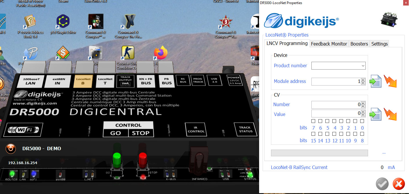

Mijn naam is Jan uit Best (NB). Ik gebruik alleeen de LocoNet-T voor het uitlezen van de terugmeldingen. (reedjes) LocoNet stroom onder de LocoNet-B knop? hoe kan ik dat meten?
Jarina
  • Berichten: 4971
Re: Digikeijs DR5000 Centrale, productbeschrijving
« Reactie #1281 Gepost op: 19 October 2023, 20:40:30 »
In de tussentijd heb ik de locatie van de schroefgaten voor je, met een kruiskopje een beetje door de sticker poeren toe je ze gevonden heb. Je garantie vervalt dan wel  ;D ;D ;D
En de locatie van R46. Deze kan je doormeten als je een multimeter heb, als die weerstand niks meer geleid, hebben we een goede clue.
Niet dat doet die DR5000 voor je. Als je je DR5000 gelijktijdig aan je computer en je baan kan hangen, moet je als het goed is in dit schermpje zien hoeveel mA je L-net B aansluiting trekt. Maar als je daar niks op aangesloten heb, hoef je het niet te doen  :P.
