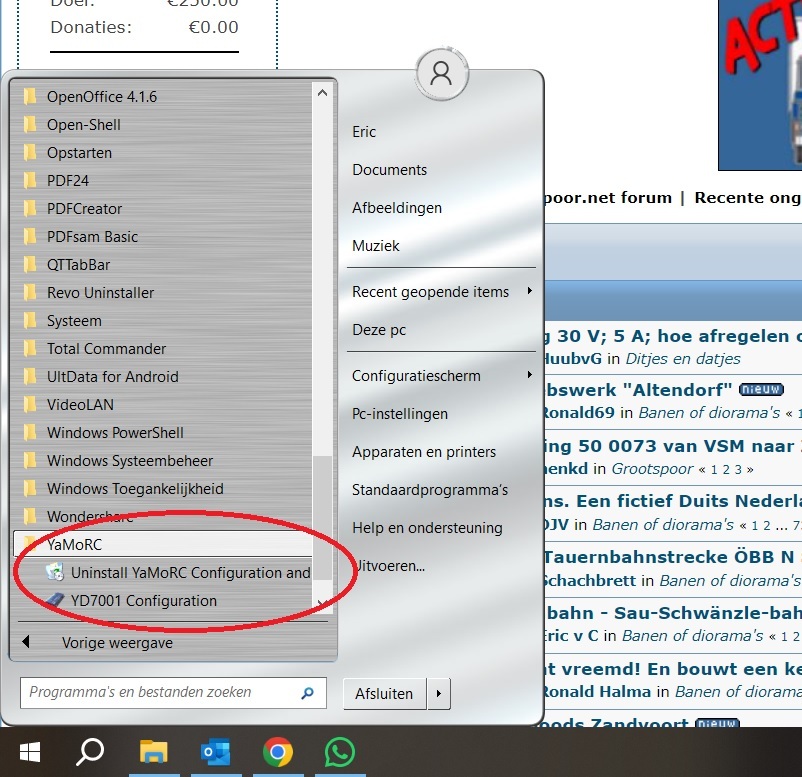

Berichten: 8113
Re: Digikeijs DR5000 Centrale, vragen en antwoorden
Reactie #1314 Gepost op:
26 December 2023, 11:34:07 »
Klik links onderin op het windows icoontje.
Klik dan op "Alle programma's"
Scrol dan door de de lijst met geïnstalleerde programma's en open de map YamoRC
Dan zie je de optie Uninstall YaMoRC Configuration en Drivers en voer dat uit
That's all
Gr.
Eric

Berichten: 7027
Reactie #1316 Gepost op:
26 December 2023, 13:10:21 »
Dat is bij mij niet anders, ik zie ook geen un-install in W10. Maar daarom niet getreurd, ga naar het icoon "instellingen" en voorts naar "apps". Daar zie je YaMoRC ook staan en je kunt het vanuit daar de-installeren.
Voorts build68 installeren en als je dan het config programma op start en je klikt op USB moet je bij "Laatste versie" 8.2.5 zien. Dan kun je daadwerkelijk updaten.
Gr, Ben.

Berichten: 8113
Reactie #1318 Gepost op:
26 December 2023, 13:33:32 »
Apart, ik krijg dit te zien.
Gr.
Eric
zwitserland
Berichten: 87
Reactie #1319 Gepost op:
26 December 2023, 13:41:19 »
Is inderdaad vreemd Eric, Ik krijg dit absoluut niet te zien.
