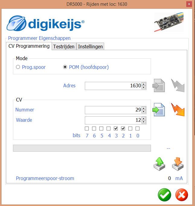

Het volgende doet zich voor. Ik heb van Uhlenbrock een sounddecoder serie 32100 (32110). Deze heeft ook hoge CV nummers (in de 900..). Deze kan ik met mn huidige system niet programmeren, verder zie je in de Uhlenbrock handleiding dat ze ook nog 'Ranges 1, 2 en 3' hanteren, nu ben ik de weg volledig kwijt, geen idee hoe ik hier mee moet omgaan. Soundtraxx decoders hebben zelfs ook CV's van boven de duizend!
Heb nu het plan om een DR5000 aan te schaffen. Ik zoek nu verder in wat voor een configuratie dit te doen. Kortom, wat is een eenvoudige, gebruiksvriendelijk en betrouwbare manier om dan CV's te programmeren en terug te lezen (ook hogere CV nummers, boven 900/1000). Laptop, smartphone (dus software) of roco-mouse, etc (dus hardware) ??

Ik zou zeggen via het menu van de DR5000, dat is er voor bedacht. Via het programmeerspoor mits aangesloten of via het hoofdspoor (POM).
Check de handleiding.
