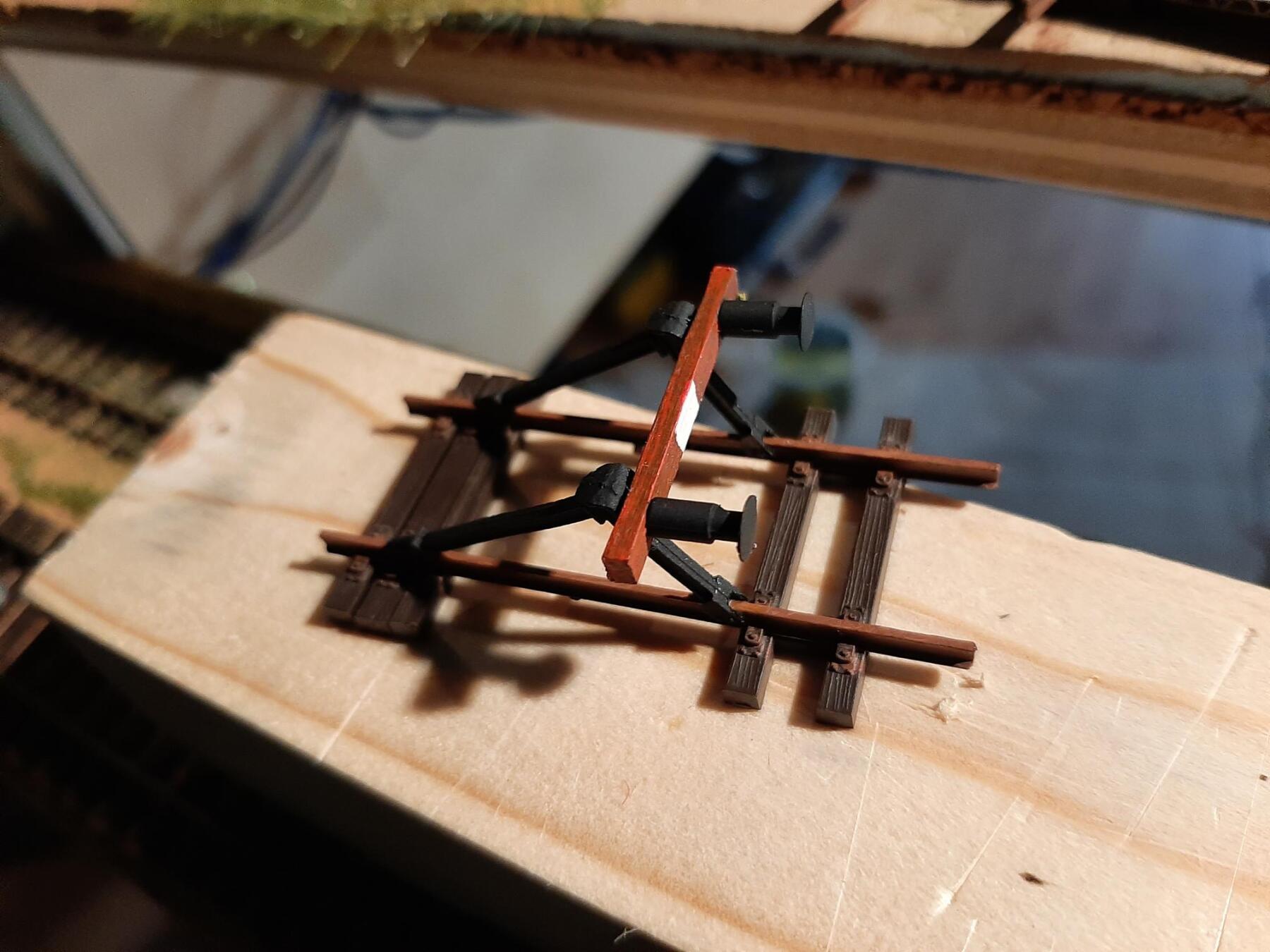

De bouwsetjes van de stootjukken van Artitec zijn in Nederland nergens meer te krijgen. In Duitsland heeft Spielwaren Werst nog een aardige voorraad liggen. Ik heb er zelf ook wat meer afgenomen omdat ze in de aanbieding waren (net iets meer dan 3 euro) en e.e.a. dan pas opweegt tegen de verzendkosten. Deze kitjes vind ik mooier dan de complete setjes die Artitec tegenwoordig levert en zijn zeer snel te bouwen. Onderstaand hetgeen je nodig hebt:
-platbektangetje om het aluminium recht te buigen
-een vijltje om de gietnokjes op bevestiging van de balk weg te vijlen
-mesje om de balken uit het resin te snijden
-schuurpapier (fijne korrel) om de vliezen van de balken weg te schuren
-secondenlijm (middel)
-verf (zwart, wit rood). Ik gebruik meestal de Humbrol spuitbusjes want die geven een zeer fijne nevel maar ze zijn bijna nergens meer te krijgen
Bovenop het aluminium ziet je hier nog het gietnokje dat nog weggevijld moet worden
Daarna alles in een badje om voor het spuiten e.e.a. goed te ontvetten
Als 'spuitcabine" gebruik ik een doos. Om de kleine delen tijdens het spuiten goed op zijn plek te houden gebruik ik breed schilderstape dat ik rond plak en dan plat bevestig in de doos
(er ligt ook nog een overweg vloer in die zwart gespoten moest worden)
Even later
Dit weekend ook het laatste stukje spoor van ballast voorzien. Normaliter gebruik ik een plantenspuit met alcohol om daarna vervolgens met Anita Decor lijm het ballast vast te zetten. Dat is met de kartonnen modellen in de buurt niet handig om daar flink te gaan sprayen. De stelconplaten en wat andere delen zijn eerst met plastic afgedekt alvorens ik aan de gang kon gaan. Dit is het resultaat.
Alles is netjes geworden en ook maar meteen met secondelijm de stootjukken geplaatst. Let even op hoe fijn deze zijn in vergelijk met standaard spul van bijvoorbeeld Marklin.
Nu alles lekker even laten drogen.

Hierbij nog een plaatje van een los stootblok dat ik gisteren heb gemaakt...naast de loods komen straks wat spoorse attributen te staan zoals wat wisselstellers en o.a. dus ook onderstaand stootblok. Zoals gezegd zijn ze maar 3 euro en voor zover ik kan nagaan alleen nog maar bij dat bedrijf in Duitsland verkrijgbaar dus mocht iemand nog interesse hebben. Geloof niet dat Artitec ze nog opnieuw gaat uitbrengen.
