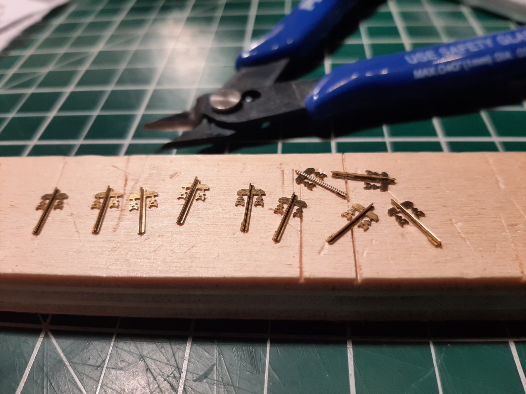

Meteen maar weer een update. Begonnen met het Artitec kitje. De bouw stelt niets voor maar is wel priegelwerk. Meteen even een vraag. Moeten onderstaande katrolhouders nu echt grijs worden conform instructie? Dacht dacht ze altijd matzwart waren.
Benodigd voor de bouw:
Verlijmen doe ik met secondelijm en breng ik aan dmv cocktailprikkers.
Resultaat tot nu toe.
Humbrol 64 zou de kleur dus moeten worden maar is dat niet te licht?
Op de website van klassieke beveiliging zie ik ze ook voornamelijk zwart.
gr
Teun
Laatst bewerkt op: 06 December 2021, 21:30:55 door Langstraatspoorlijn
