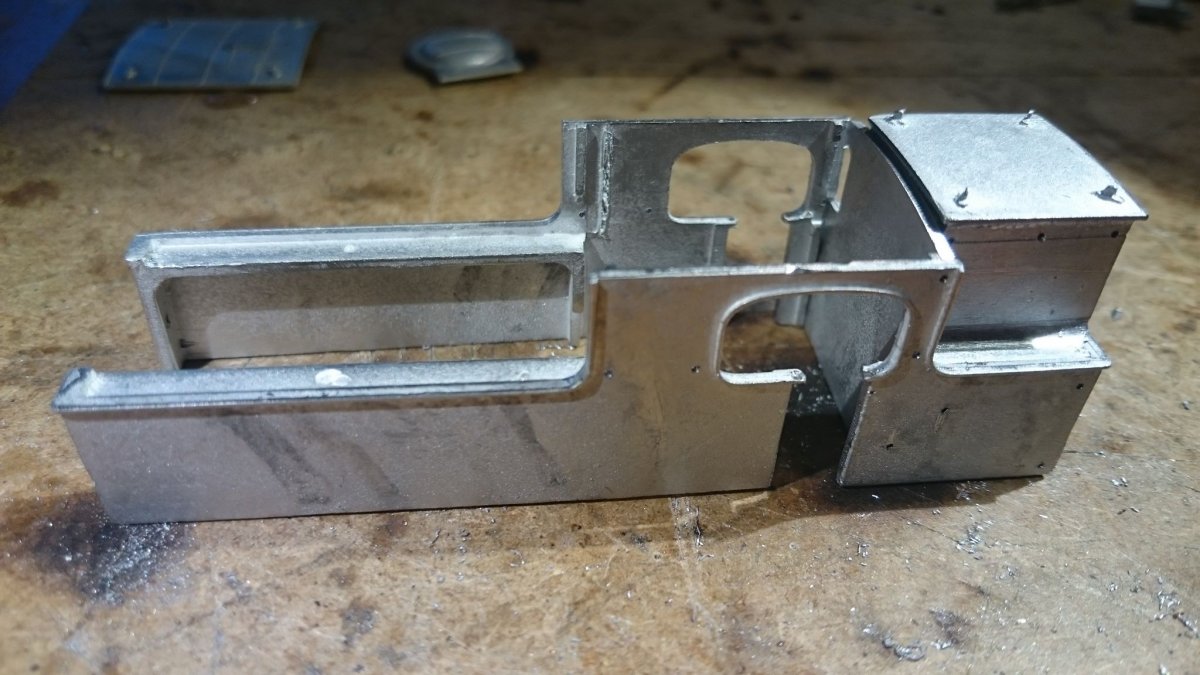

Weet iemand of er een verhoogde vloer in (een deel van) het machinistenhuis zat? Met, dan staan machinist en stoker wel erg hoog, zonder juist laag. Ik kom er op de mij bekende fotoos niet uit.
Belangrijk is het wel, want ik heb de deurtjes uitgezaagd
