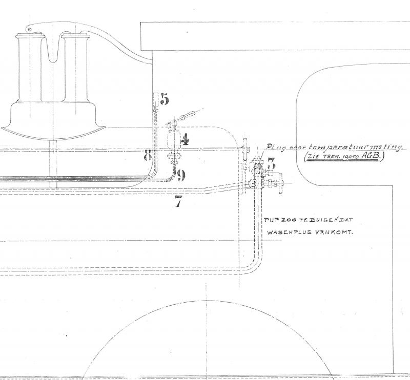

Nog even terugkomend op de HSM700/NS5500.De tekening die ik hierboven geef is van de HSM 700 nog zonder voedingswatervoorverwarmer.Van het aanbrengen daarvan heb ik een tekening uit 1918.Vanwege de grootte laat ik alleen een stukje zien van het machinistenhuis.Helaas staat dat alleen in zijaanzicht op deze tekening.

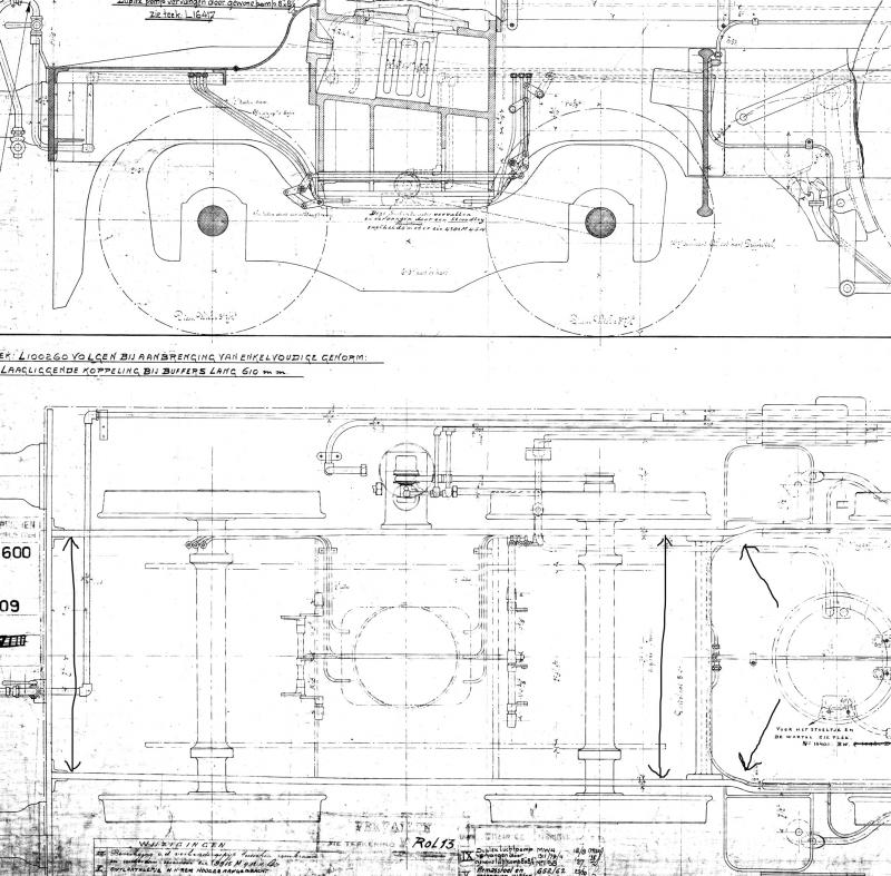

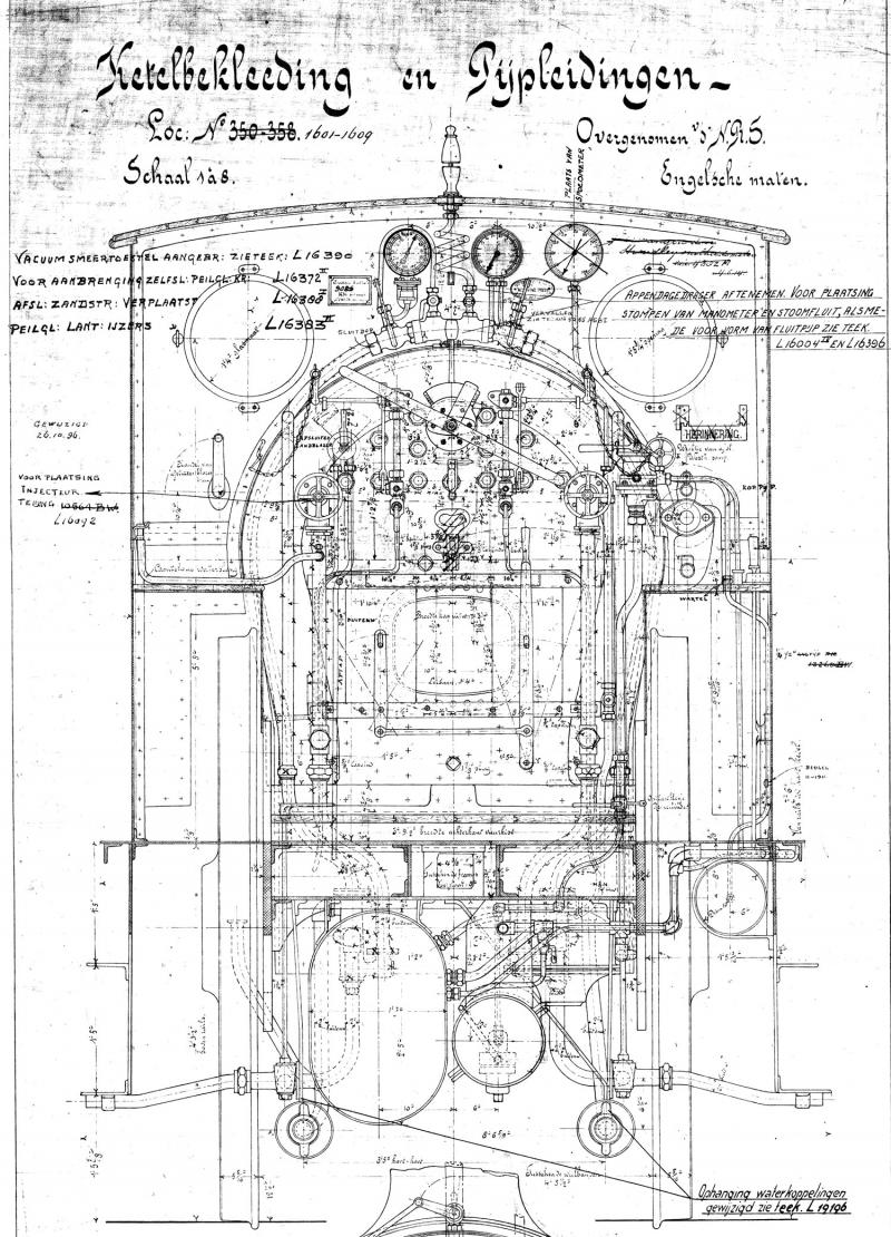

Overigens waren de Rhijnbogen niet helemaal gelijk aan de HSM locomotieven.Hieronder geef ik ter vergelijking het ketelfront van de Rhijnbogen :
Een belangrijk verschil zijn de injecteurs.De Rhijnbogen hadden onder de voetplaat liggende niet-zuigende injecteurs.De HSM locomotieven hadden bij aflevering Gresham & Craven injecteurs zoals op de NS 3737
Verder waren de bogies natuurlijk verschillend.Bij de Rhijnbogen konden de bogiewielen niet onder de frameplaten door.De bogies van de HSM locomotieven hadden kleinere wielen die wel onder de frameplaten door konden.Om toch door bogen te kunnen rijden waren hadden de frameplaten een knik en liepen ook nog eens spits toe zie hieronder:

Bedankt voor de extra info. Is er een injecteur weggehaald, nadat de voedingsvoorwarmer is geplaatst? Ik heb dat wel vaker gezien. Ik zie dat de tekening van het ketelfront nu van de 1600 is. Zal de 2 eens goed naast elkaar leggen.

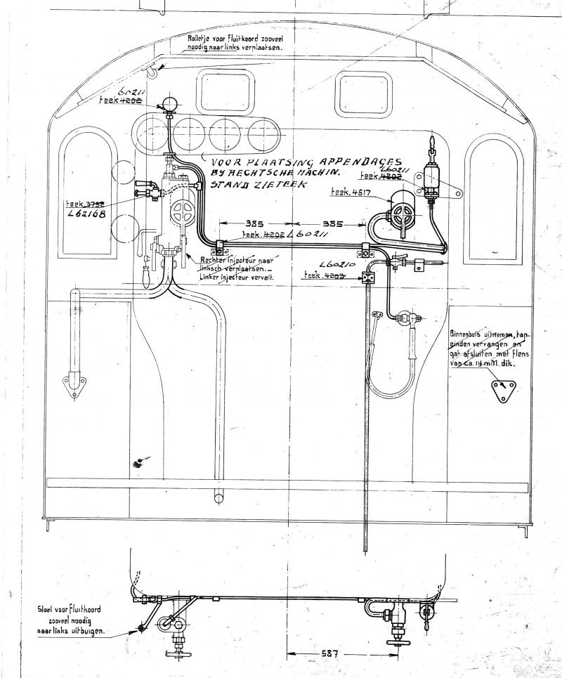

Hallo Ivo,
Op de tekening uit het archief van de Raad van Toezicht op de Spoorwegdiensten betreffende het aanbrengen van een voedingswatervoorverwarmer op de HSM 701-755 waarvan ik een scan heb helaas geen detailtekening van het ketelfront.Op de tekening betreffende de HSM 801-812 evenmin.In het boek van Waldorp staat in de 6e en 7e druk (uit resp. 1982 en 1986) niets over het aanbrengen van de voorverwarmer.In de door Remmo Statius Muller en Guus Veenendaal bewerkte 8e druk uit 2005 staat op blz. 74 "Vanaf 1916 werd begonnen de locomotieven met een Knorr-voedingswatervoorverwarmer uit te rusten in plaats van de linker Gresham & Craven-injecteur."Nu klopt dat niet helemaal want op de tekening die ik hier heb staat de datum 27-2-1918.Het lijkt mij niet waarschijnlijk dat de voorverwarmer aangebracht werd voordat de Raad hiervoor toestemming verleend.Dat de linker injeceur verwijderd werd lijkt wel aannemelijk.Dat was ook zo bij de HSM 500/NS 2100 (zie het boek van Paul Henken).Zelf heb ik nog een tekening van de MtEvSS 1200/NS 6000 waarop juist de rechter injecteur verwijderd werd.Nu stond bij de Staatsspoor de machinist ook aan de andere zijde.Overigens staat op de tekening wel dat de linker injecteur verwijderd werd en de rechter naar links verplaatst.zie :
Deze verwisseling heeft ermee te maken dat er steeds een snelle en een langzame injecteur was dus met resp.een kleine en grote stroomsnelheid van het water.

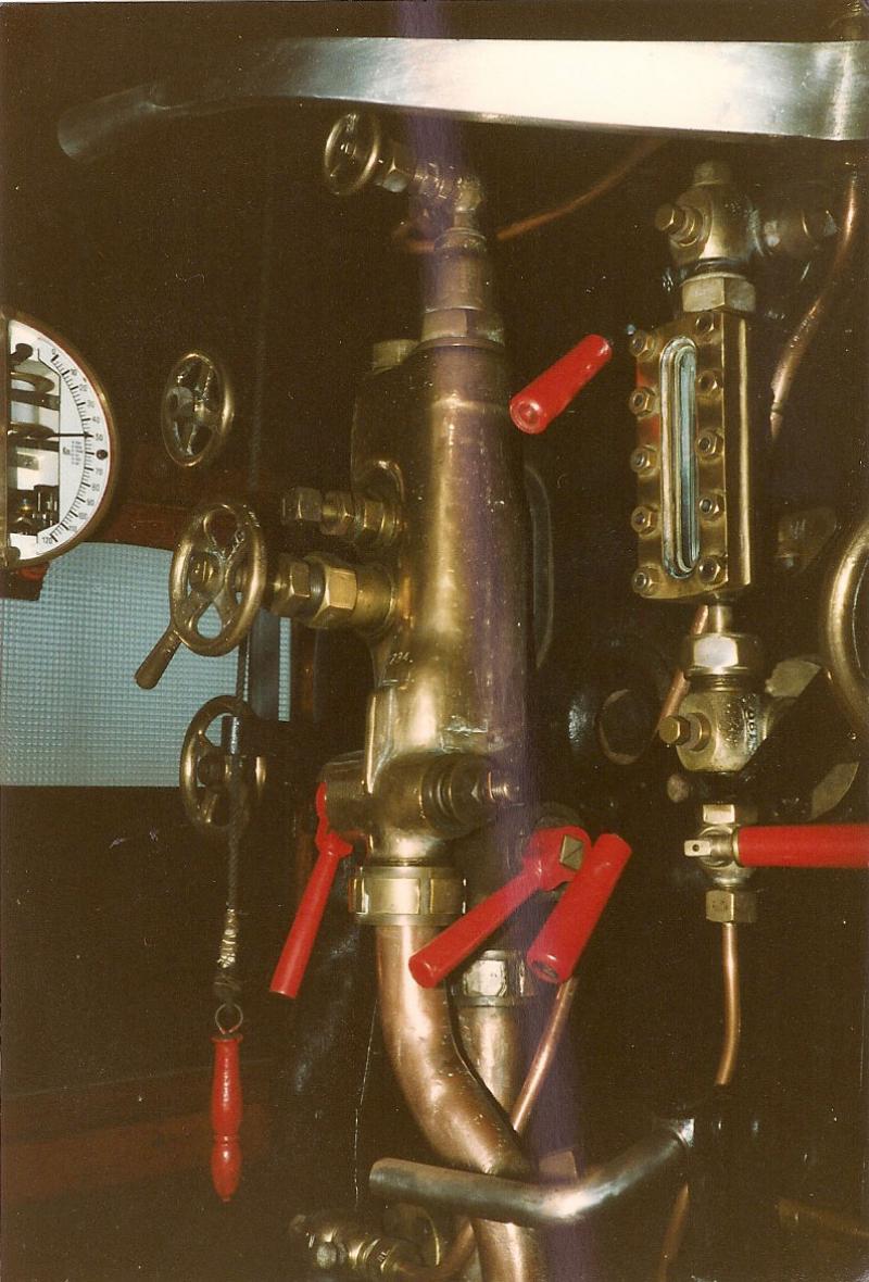

Overigens moet ik nog opmerken dat op de foto van de manometers op de NRS 107 de lanteren ten onrechte een halve slag gedraaid is.Het gaat er natuurlijk om dat de manometers verlicht worden en niet het gezicht van de stoker en machinist.

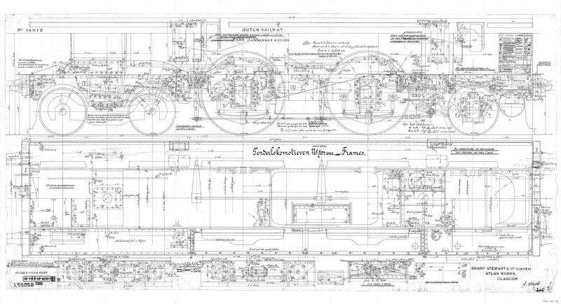

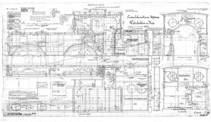

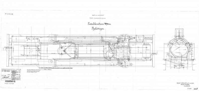

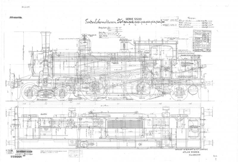

Hallo Huibert,

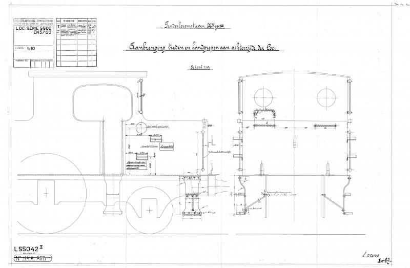

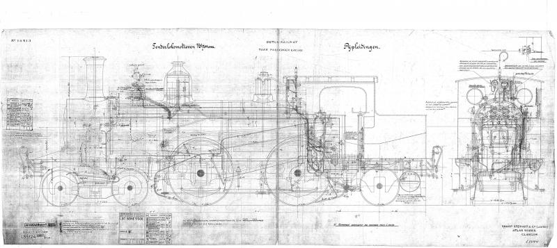

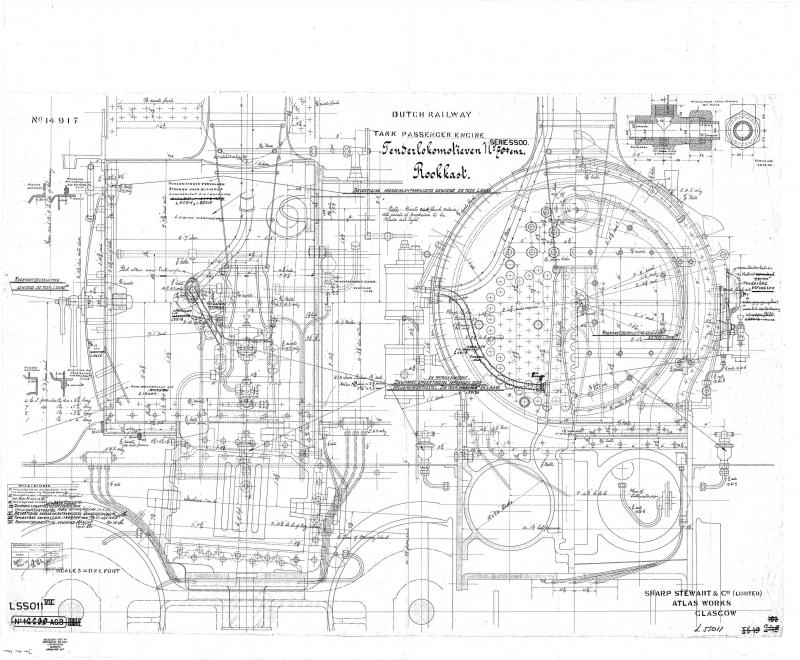

Ik kan de meeste tekeningen wel plaatsen.Alleen de tekening van het aanbrengen van de voedingswatervoorverwarmer kan ik niet kleiner krijgen dan 5MB en dat kan dan voor zover ik weet niet geupload worden.Wanneer je mij via een PB jouw email geeft kan ik deze via We Transfer sturen.Eventueel kan ik de andere tekeningen dan ook in het oorspronkelijke formaat sturen.Dan zijn ze uiteraard veel scherper.
Algemeen plan tekening :
Frame :
Waterkasten , kolenbunker en machinistenhuis :
Rookkast :
Pijpen en leidingen zijaanzicht en achter aanzicht
Pijpen en leidingen bovenaanzicht :
Aanbrengen treden op kolenbunker :
Voor een model in H0 is het misschien wat veel informatie.Ik heb deze tekeningen echter voor een spoor 0 model waar ik aan wil beginnen na mijn RTM in 0m project.Bij deze loc wil ik dezelfde graad van detaillering aanhouden als bij de RTM B&R loc.

Prachtige en nuttige tekeningen!
