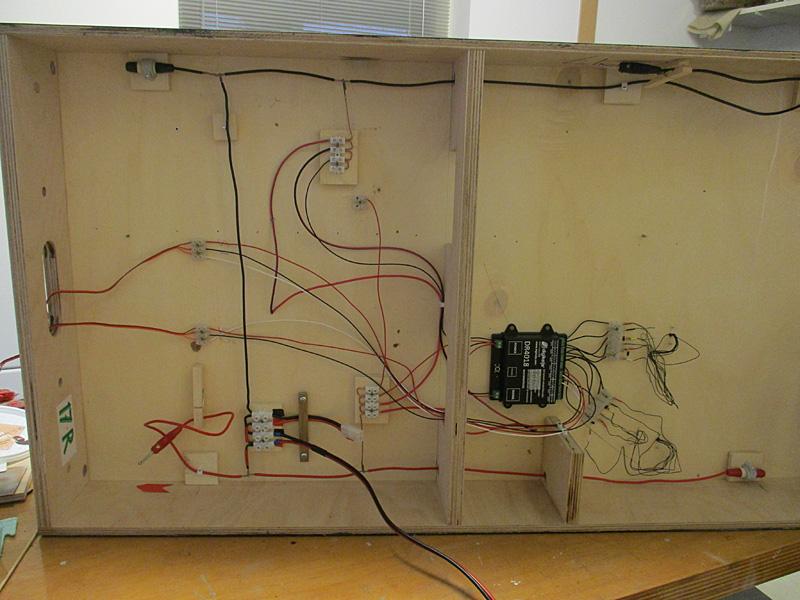

Met jouw aanwijzingen ben ik er in geslaagd de eerste DB daglichtseinen op mijn baan aan te sturen.
Op de foto zie je mijn eerste ingebouwde DR4018 die druk doende is 2 Ausfahrsignale aan te sturen en 2 Sperrsignale. Die laatste 2 staan op de aanpalende bak dus je ziet alleen de draadjes maar links verdwijnen.
Bedankt!
groet
Hendrik
Bert_Apd
  • Berichten: 1910
  • N-Spoor DB Epoche III
Re: Digikeijs DR4018: Seinen aansturen
« Reactie #207 Gepost op: 16 October 2015, 11:57:23 »
Hallo Hendrikjan,
Leuk dat het gelukt is en dat het naar tevredenheid werkt!  (y)

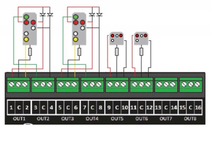

Als ik het goed zie heb je nu voor de volgende configuratie gekozen, klopt dat?

« Laatst bewerkt op: 16 October 2015, 16:05:38 door Bert_Apd. Reden: configuratieplaatje toegevoegd »

Correct Bert.
Deze configuratie heb ik tot standaard verheven voor alle exemplaren onder de baan.
Dat heeft als voordeel dat ik de kastjes relatief eenvoudig kan uitwisselen/vervangen.
Ook tijdens de montage is het handig, de kans op vergissingen is denk ik kleiner.
De decoder heeft zo veel capaciteit (althans vanuit een spoor-0 perspectief) dat de je niet heel erg efficiënt hoeft te zijn met de aansluitingen.
Tot morgen!
Hendrik

« Reactie #209 Gepost op: 17 October 2015, 19:19:52 »
Hallo Hendrik,
Het was leuk om vandaag je module-combinatie in het echt te zien, een mooi stukje werk!  (y)
Fijn dat het met de DR4018's uiteindelijk allemaal werkte zoals je het had uitgedacht.
Ik kom zeker nog een keer kijken als de hele baan opgesteld staat.
