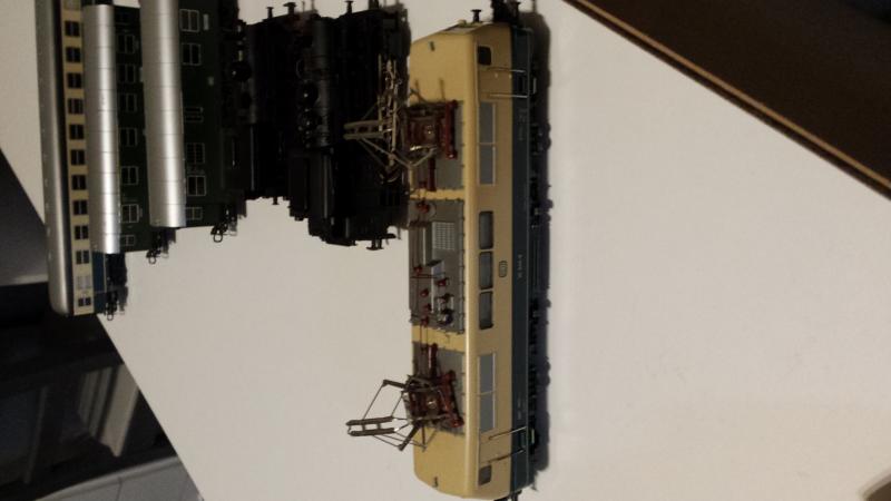

ik ben helemaal nieuw, weet er helemaal niets van en ik hoop dat jullie me verder willen helpen. Ik heb met mijn zoontje een oude tweedehands set Marklin gekocht. Van alles door elkaar. Het eerste baantje ligt en de 3 lokjes rijden na een beetje olie allen. Maar om met de eerste uitdaging te beginnen: ze rijden allemaal 1 kant op. Ik kan het kapje wel verwijderen en handmatig het schakelaartje omzetten. Maar dan blijft hij of voor-, of achteruit rijden. Iemand een idee? Het is volgens mij M rails, ik ga proberen wat foto's bij te voegen... thnx alvast!

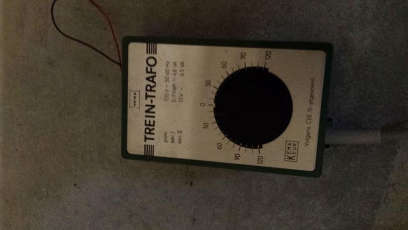

 ;D Marklin heeft normaal een omschakelrelais. Dat wordt bestuurd door een puls van een hogere spanning. Volgens mij heb je daar een trafo van de hema (Lima gelijkstroom) ipv een Marklin wisselstroom trafo ;).

Het eerste probleem, je hebt Marklin locs (die wisselspanning nodig hebben), maar je gebruikt een Hema (Lima) transformator die gelijkspanning levert.
Op zoek naar een Marklin-trafo!

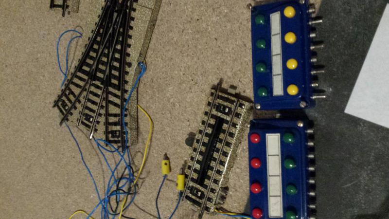

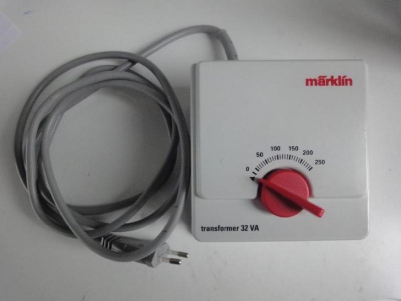

Geweldig jongens, dank voor alle reacties! Dit zou dan een goede moeten zijn?
« Laatst bewerkt op: 08 November 2014, 10:13:14 door Leekie »
  • Berichten: 22765
Re: Treinen rijden 1 kant op...
« Reactie #9 Gepost op: 08 November 2014, 10:08:17 »
 (y)
De wissels boeit wissel- of gelijkspanning ook niet, maar ik denk dat de spanning te laag is voor de Märklin wissels. Die oude aandrijvingen willen graag 16 volt en ik denk sowieso meer vermogen dan dit trafootje wenst te leveren. Voor de gloeillampjes in de locs zou het niet uit mogen maken. Misschien branden ze erg zwak of zijn ze gewoon stuk.
