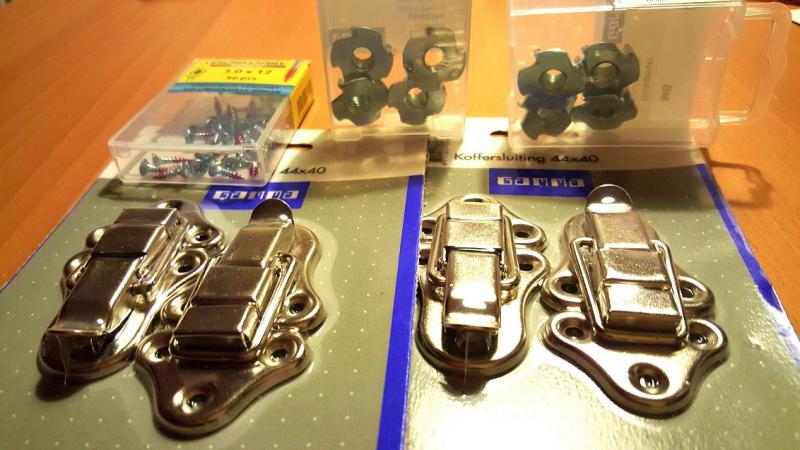

Van bouwen komt niet veel deze avond, de tijd ging al op aan een bezoekje aan twee bouwmarkten, voor deze schamele oogst:
Maar goed, dan kan ik misschien morgenavond achter elkaar doorwerken.

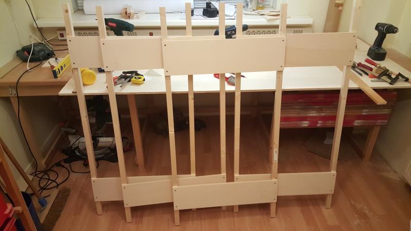

En we bouwen weer verder...
Nog twee pootstellen te gaan, maar daar heb ik nog geen materiaal voor gehaald.

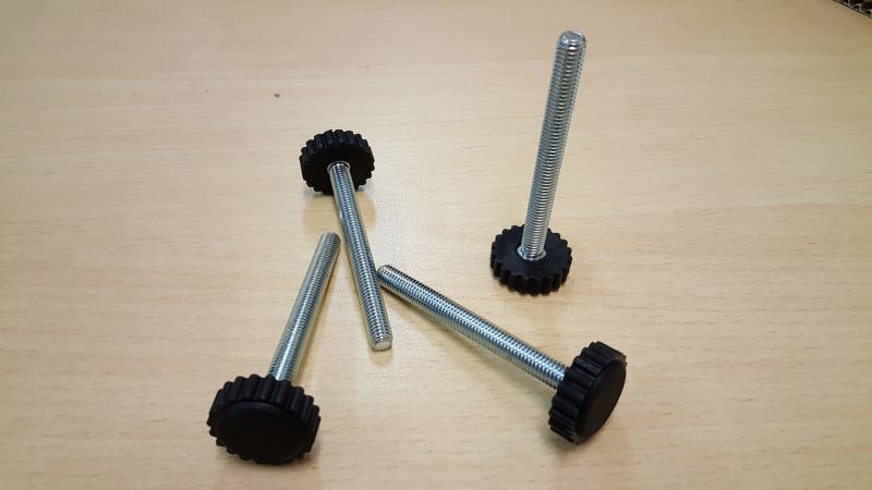

Van klussen komt vanavond niets, maar de stelvoeten zijn wel gearriveerd:
Reinier

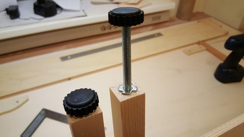

Toch nog maar even uitproberen:
Links de poot in standje 'laag', rechts in 'hoog'. Die rechtse is wel een beetje extreem, voor de stabiliteit moet de stelvoet toch wel een paar cm ingedraaid zijn. Helaas krijg ik 'm nu ook echt niet verder  >:( , hij wil niet draaien. Is de inslagmoer niet goed? Hm, een gewone bout draait er wel zonder problemen in. Is de draad van de stelvoet dan niet goed? Hm, een gewone moer krijg ik er wel op. Gooi het maar in mijn pet. Morgen eens verder kijken met een draadsnijder bij de hand.

Re: Adorp Grens
« Reactie #116 Gepost op: 06 January 2016, 23:40:36 »
Drupje olie op de schroefdraad?
Edwin2121992
  • Berichten: 1017
Re: Adorp Grens
« Reactie #117 Gepost op: 07 January 2016, 00:16:58 »
Een moertje er nog op is trouwens ook verstandig. Als je die na het afstellen tegen de inslagmoer aandraait, is hij geborgd en het stelvoetje zit dan ook nog eens wat steviger.
Leuk topic trouwens, ik wil ook een Nederlands/Duits grens station gaan maken (y)
Groeten Edwin.
Reinier Z.
  • Berichten: 3357
Re: Adorp Grens
« Reactie #118 Gepost op: 07 January 2016, 09:24:54 »
Zou kunnen, maar daar klemt het eigenlijk te hard voor. Het hoort droog ook makkelijk te draaien.
Reinier
Lars Smelter
  • Berichten: 1012
Re: Adorp Grens
« Reactie #119 Gepost op: 07 January 2016, 12:07:19 »
Hebben alle stelvoeten dit met deze inslagmoer? Soms wil het wisselen van de stelvoeten helpen. Dat is niet zoals het hoort natuurlijk, maar valt te proberen.
