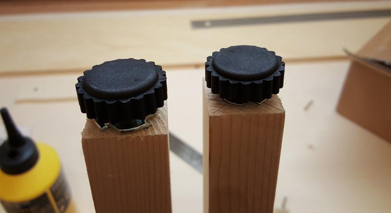

Het is helemaal geen groot probleem en natuurlijk kan ik de inslagmoer vervangen. Maar er zijn meerdere inslagmoeren waar het klemt, terwijl een gewone bout er wel gewoon ingaat. Een andere stelvoet pakken heeft echter geen zin, want die klemt net zo hard als de rest, terwijl ze bij een andere moer wel gewoon draaien. Het is dus een beetje inconsequent. Maar zoals al gezegd haal ik er wel even een draadsnijder doorheen/omheen en dan zal het wel lopen allemaal.

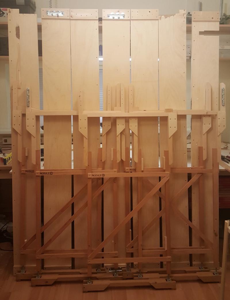

Intussen heb ik het schaduwstation maar eens tevoorschijn getrokken, om te zien hoe compleet het nog is. Nou dat valt dus erg mee. 5 pootstellen, 8 langsdragers (eentje ligt buiten beeld op de werkbank) en 4 modules (die niet op de foto staan) zijn aanwezig, en daarmee is het houtwerk vrijwel compleet. Er moet alleen wel wat gereviseerd worden. Eén pootstel mist een oor en er zijn wat uiteinden van diverse langsdragers verzaagd. Die laatsten moeten toch ingekort worden, dus dat is allemaal niet zo erg. Verder zitten er her en der nog wat houtresten gelijmd. Al met al moet dit vrij snel en tegen weinig kosten weer overeind gezet kunnen worden. Het merendeel van de ledikanthaken waarmee alles aan elkaar gehangen wordt ontbreekt trouwens ook, maar die heb ik allemaal nog ergens in een bakje liggen.

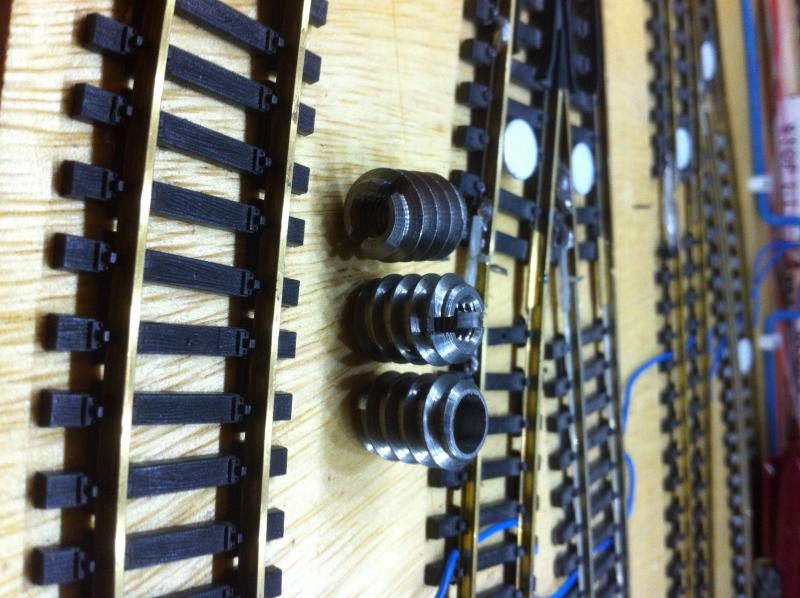

In plaats van inslagmoeren, gebruik ik indraaimoeren.
Deze dus, (alleen om een of andere reden wil die pc op m`n werk de foto maar niet kantelen.
Groeten Richard, nighttrain1

Die gebruik ik inderdaad ook wel eens, maar in dit geval heb ik voor inslagmoeren gekozen. Een reden was dat ik vreesde dat de dunne vuren poten zouden kunnen barsten als ik zo'n indraaimoer in de kopse kant zou draaien. Is natuurlijk een kwestie van voorboren met de correcte diameter , maar zelfs dat is niet altijd een garantie.

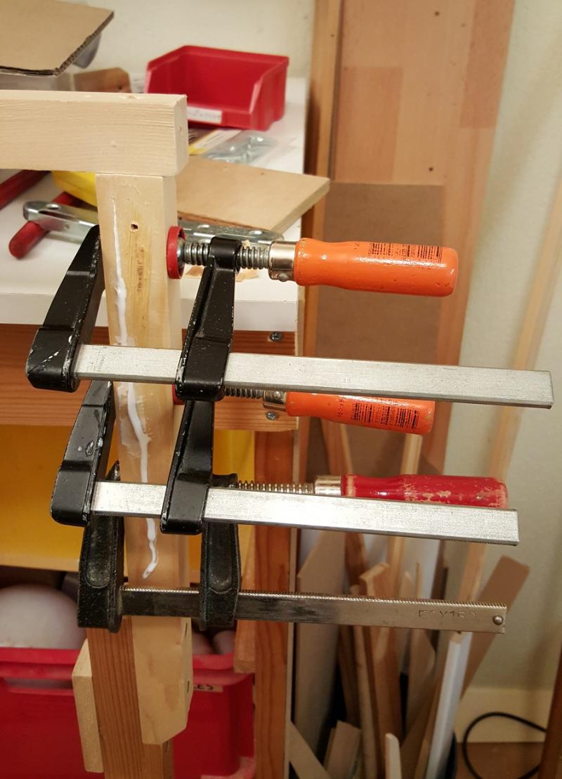

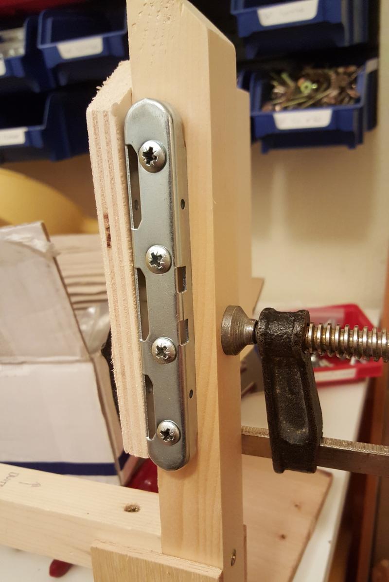

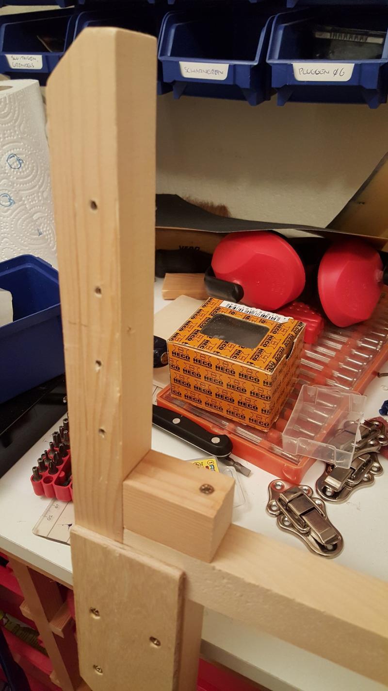

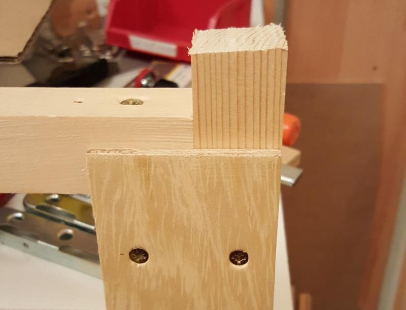

Goed, aan de slag met de revisie/aanpassing van het schaduwstation. De constructie bestaat uit langsdragers die met ledikanthaken aan de pootstellen hangen. Tussen de langsdragers komen dan platte modules te hangen. Een stuk of tien ledikanthaken zitten niet meer op hun plek en moeten teruggeschroefd worden. Een aantal pootstellen heeft nog een klein houten blokje dat er af moet. Tot mijn eigen verrassing zit dat blokje alleen maar geschroefd, dus dit is snel weg te halen zonder schade.
De ledikanthaak zit gelijk met de zijkant van de poot. Een plankje met lijmklem helpt bij het strak op z'n plek terugzetten. Verder is het net een IKEA-bouwpakket, alle gaatjes zitten er al in, er hoeft alleen geschroefd te worden. Alleen gebruik ik dan geen inbusboutjes....
Vier van de vijf pootstellen zijn zo in een mum van tijd in oude staat teruggebracht. Alleen deze mist een 'oor', dat heb ik er ooit afgezaagd, En nog scheef ook, zo te zien. Het afgezaagde stuk hout schroef ik los, en met een beetje geluk sla ik 'm er dan wel tussenuit.
Niet dus. Tenminste, ik sloeg 'm er wel tussenuit, maar dat ging met zoveel geweld dat ook de onderliggende poot barstte. Grrmbl... die moet dus eerst gelijmd worden. Morgen mee verder.

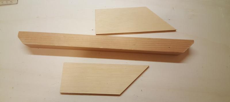

Wel intussen nog even de nieuwe onderdelen gezaagd:

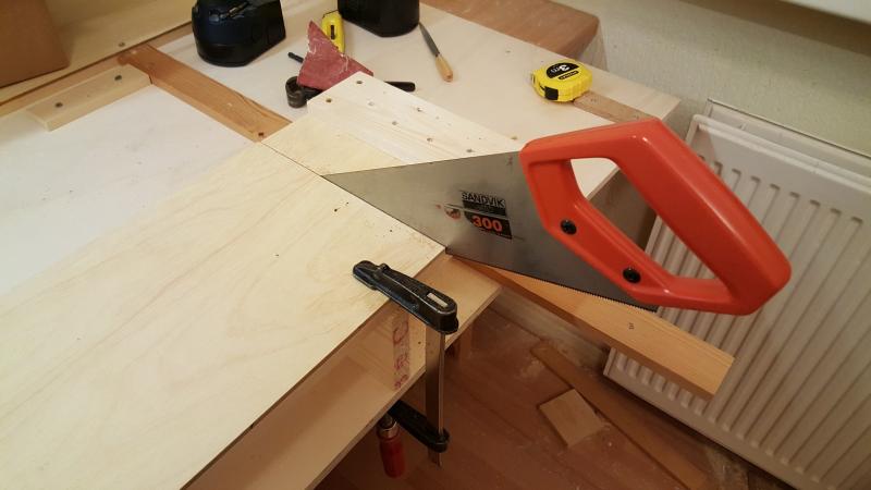

En dan maar verder met het inkorten van de langsdragers. Die zijn 192,5 cm lang en moeten 180 cm worden. Aan één kant moet er dus een stuk af. Bij sommige exemplaren, die aan twee kanten schade hebben, moet er aan beide einden een stukje af. Helaas zijn de langsdragers te breed voor de verstekzaagmachine, en ook in de handverstekzaag passen ze niet. Dan maar gewoon ouderwets met het zaagje.

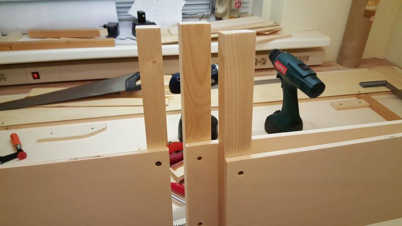

Het maken van de inschuif-bevestiging voor de poten aan de bakken was nog een aardige klus. Niet omdat het moeilijk is, maar omdat de nogal grote bakken met gemonteerde poten een beetje te omvangrijk zijn voor mijn hobbyhok. Maar.... 't is gelukt en de hele bende staat op poten.
