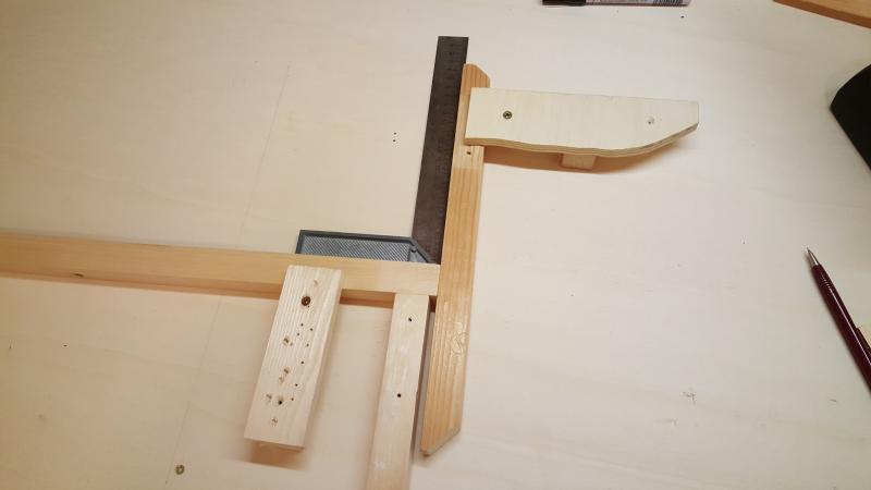

Dank je!
intussen is het kreupele laatste pootstel van het schaduwstation ook weer gefikst. Even haaks vastklemmen met wat hulpstukjes:
En klaar. Niet van origineel te onderscheiden. Nou ja, het nieuwe balkje is zo te zien al eens eerder ergens voor gebruikt. De pootstellen van het schaduwstation zijn sowieso al recycleprojectjes, het zijn opgehoogde en iets verbrede pootstellen van een oudere modulebaan. Die aanpassingen verklaren ook de wat merkwaardige constructie.

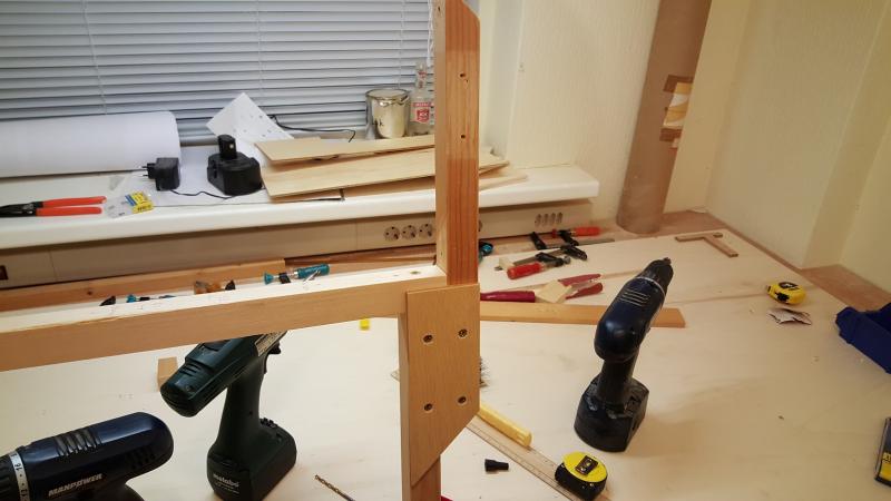

Mooie bouwwijze. Vindt het altijd prettig als iemand goed laat zien hoe de onderbouw eruit ziet.
Een dingetje valt op; 3 accuschroevendraaiers? Uit gemak?

Reactie #139 Gepost op:
17 January 2016, 21:55:57 »
Inderdaad. 3 accuboormachines zijn het eigenlijk. Momenteel eentje met een boortje, eentje met een verzinkboor en eentje met een bithouder. Scheelt een berg ergernis dat ik niet om de haverklap een boortje of bitje moet wisselen. De twee blauwe machines kostten overigens (elk inclusief 2 accu's) maar 15 euro per stuk, dus de prijs was het probleem niet.

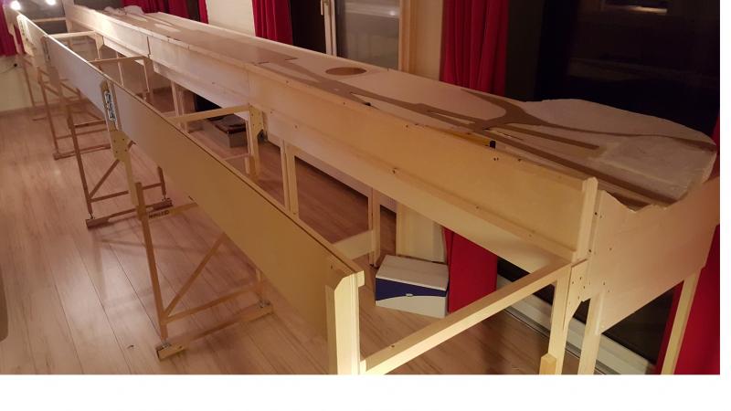

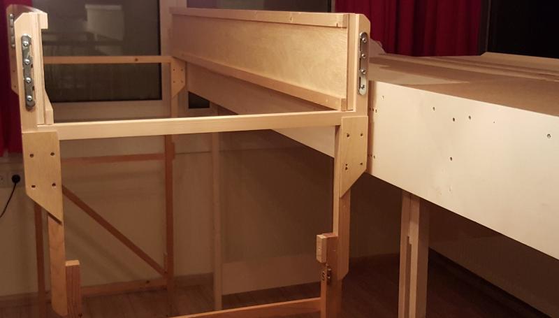

Mijlpaaltje: de hele draagconstructie van het schaduwstation staat overeind.
Alles bij elkaar toch een heleboel hout. De positie is trouwens niet de definitieve: Nu staat het schaduwstation vóór de landschapsmodules, maar het moet er achter komen te staan, met enige tussenruimte. Op elke kop van de opstelling komt een dwarse module te staan die landschapsmodules en schaduwstation met elkaar verbindt.

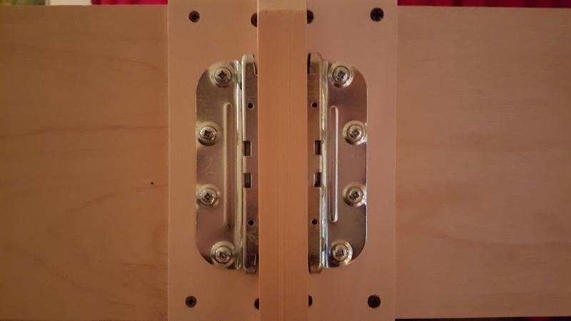

Ophanging van de langsdragers aan de poten:
Reinier

Reactie #141 Gepost op:
18 January 2016, 22:39:56 »
Ziet er solide uit.

Berichten: 3368
Re: Adorp Grens
Reactie #142 Gepost op:
18 January 2016, 22:51:50 »
Ondanks de lichte constructie is het inderdaad vrij stevig. Als de modules er in liggen, zou ik er wel overheen durven lopen. Eigenlijk horen er nog schoren bij, die de pootstellen onderling aan elkaar koppelen. Die heb ik echter niet meer, ik zal ze wel verzaagd hebben voor andere doelen vrees ik. Ik twijfel of ik ze nog nieuw ga maken, de constructie is in langsrichting eigenlijk voldoende stijf, dus ik denk niet dat de schoren nog veel toevoegen.

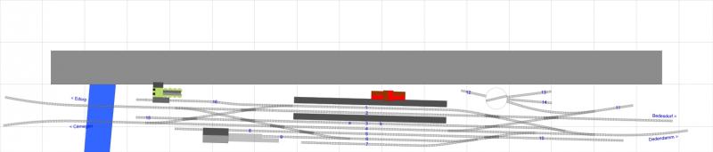

Nou, dat was het dan weer. Ik ga weer slopen
Nou ja, ik ga de modules weer van hun poten halen en opbergen. Voordat ik verder kan aan de constructie, moeten er een paar zaken gebeuren:
- Om de constructie van het schaduwstation af te kunnen maken, moet ik eerst het sporenplan ontwerpen;
- Om de kopmodules te kunnen bouwen, moet ik ook eerst het sporenplan ontwerpen;
- Om de landschapsbasis af te kunnen maken, moet ik de landhoofden van de bruggen eerst maken, en om te weten hoe die er precies uit moeten zien, kan ik het beste eerst de bruggen maar eens gaan bouwen.
Sporenplan afmaken dus. Daarom heb ik het sporenplan van de landschapsmodules op een groter werkblad gezet, waar ook ruimte is voor het schaduwstation en de kopmodules:
Hier kan ik nog wel een tijdje mee stoeien, om het plan compleet te maken.

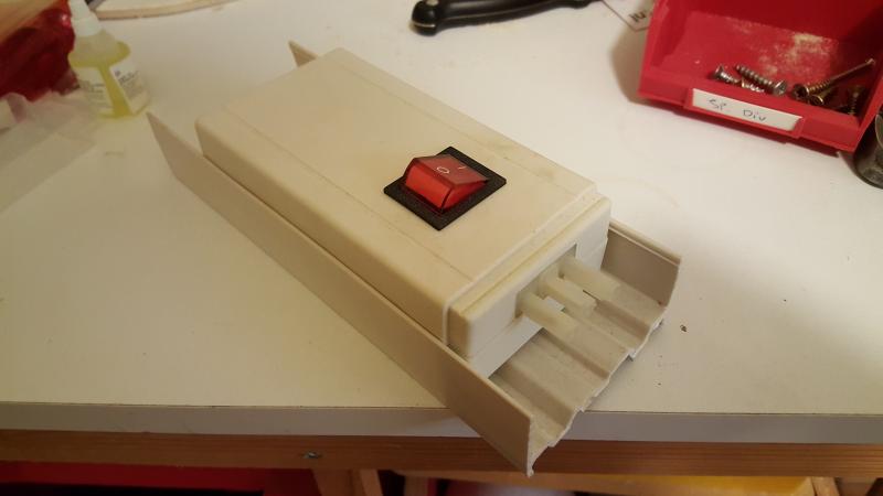

Reinier,
Het ziet er allemaal goed uit!

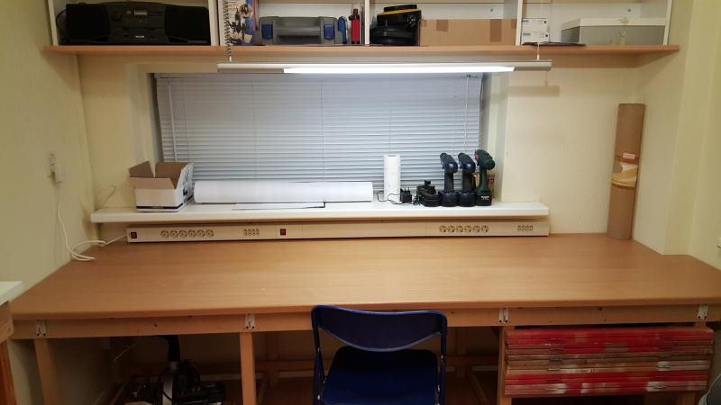

Mooi slank, licht van gewicht en toch solide, maar ff heel iets anders;
welk merk en type wandgoot heb je onder de vensterbank zitten?
Groeten Richard, nighttrain1
Bouw:
Modelbaan
modulebakken
Reinier Z.
Berichten: 3368
Re: Adorp Grens
Reactie #145 Gepost op:
20 January 2016, 18:36:59 »
Het merk is Alecto, en ik heb het (al jaren geleden) bij Karwei gekocht, meen ik.
Het is alleen geen goot. Het zijn elementen, met stekkerpennen aan de zijkanten, die je aan elkaar kunt klikken. Ze zitten vastgeklemd in een u-profiel dat tegen de wand geschroefd zit. Je kunt ze niet openmaken om zelf kabels in te leggen. Nou, ja, het kan natuurlijk wel als je per se wilt, maar dat was dus niet de bedoeling
Plaatje:
Laatst bewerkt op: 20 January 2016, 18:42:35 door Reinier Z.. Reden: Plaatje toegevoegd

Reinier Z.
Berichten: 3368
Re: Adorp Grens
Reactie #146 Gepost op:

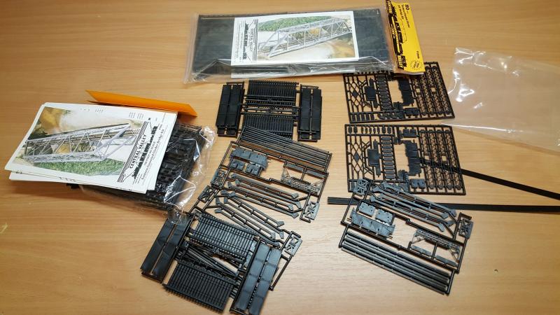

20 January 2016, 21:40:31 »
Jippie.... werkruimte!
Daan gaan we eerst deze kitjes maar eens bestuderen, die zo te zien iets gecompliceerder zijn dan een Faller-kitje. Voorlopig ben ik wel weer even onder de pannen.
