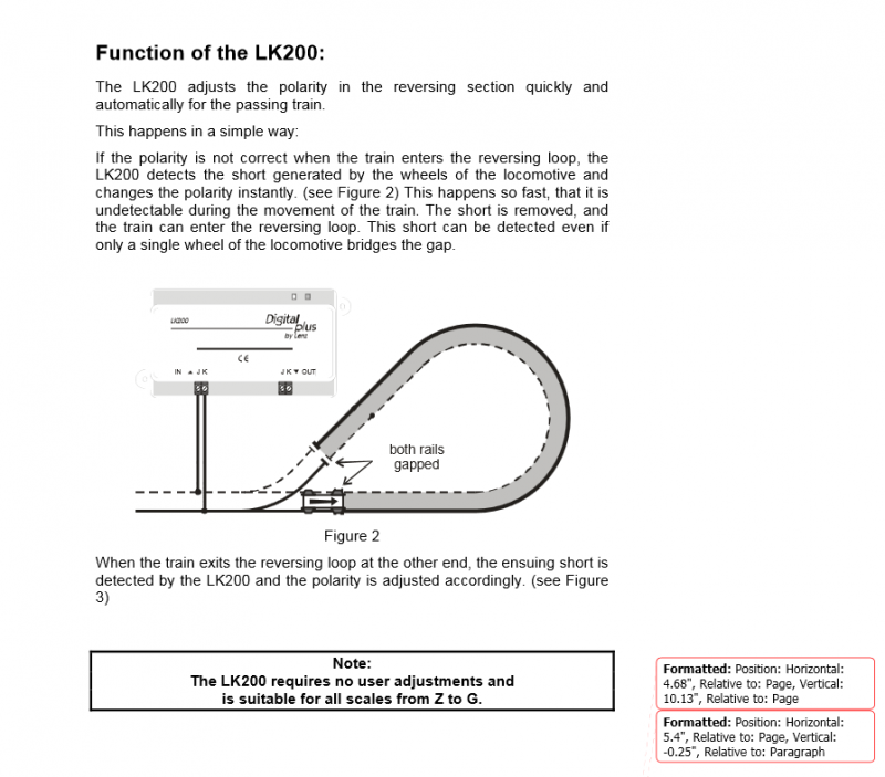

Staat er ook in het Duits:
Citaat van: LENZ gebruiksaanwijzing LK200 link: url=http://www.digital-plus.de/pdf/b_12200_def.pdf
Funktion des LK200
Das LK200 stellt beim Überfahren der Trennstellen automatisch die notwendige Polarität in der Schleife her.
Dies geschieht auf einfache Weise:
Ist bei Einfahrt die Polarität in der Schleife nicht korrekt, so wird der durch die Räder verursachte Fehlerstrom vom LK200 detektiert und die Polarität im Kehrschleifenbereich (grau gezeichnet) sofort angepasst (vgl. Bild 2). Dadurch wird der Kurzschluss beseitigt, der Zug kann in die Schleife einfahren. Dies alles geschieht so schnell, dass es während der Fahrt nicht zu bemerken ist.
Onderstreping en vet ter verduidelijking zelf toegevoegd.

Je verwijt me (in een verwijderde bijdrage) dat ik de LK200 nog nooit van binnen heb gezien. Daar heb je gelijk in, maar dat is ook niet nodig. Aan het aansluitschema in de handleiding kan ik zien dat het ding volgens het kortsluitprincipe werkt. En als het anders is, dan doe je me een groot plezier door het inwendig schema te tonen. Wellicht kom ik daardoor op andere gedachten. Maar tot dusver zie ik maar 1 mogelijkheid: kortsluitprincipe.
Ik verwijt jou niet, dat je de LK200 nooit van binnen hebt gezien, maar ik verwijt jou wel, dat je zonder iets van de werking te weten je conclusie al klaar hebt. Dat is behalve een vooroordeel ook een oordeel, dat niet op kennis is gebaseerd.
Maar je geeft hier tenminste aan, dat je bereid bent daar al dan niet, geheel of gedeeltelijk, op terug te komen, maar dan gefundeerd.
Schema heb ik niet en krijg ik niet, maar zo moeilijk is de werking voor een deskundige niet te achterhalen.
De clou zit hem in een onderdeel, wat er als standaard onderdeel uitziet, maar dat niet is.  Het is (door Lenz ?) gemodificeerd.
Ik heb een offerte aangevraagd bij het ingenieursbureau voor het maken van een (zo volledig mogelijk) verslag van metingen en conclusies, met uitleg van de werking.
Dat zal hopelijk het een en ander verder verduidelijken.
Als je met een PB je adresgegevens zou willen sturen, stuur ik een LK200 naar je op, zodat je zelf ook een blik (en hopelijk meer) kunt werpen op de werking. Dan kun je, ongeacht een mogelijk blijvend verschillend standpunt, in ieder geval een onderbouwd standpunt innemen.
Maarten.

Kortom, Lenz trekt zelf een rookgordijn op als het gaat om het werkingsprincipe.
Helemaal mee eens.
Ik heb geprobeerd de antwoorden van Lenz te krijgen, maar kreeg 3 verschillende.
Probleem is, dat de oorspronkelijke ontwerper niet (meer) in dienst is van Lenz, dus daar is geen antwoord mogelijk. Bovendien zijn ze niet van plan het achterste van hun tong te laten zien, oftewel hun "geheim" prijs te geven.
Het grootste deel van de spraakverwarring ontstaat, waar Lenz begint met duidelijk te maken, dat een keerlus kortsluiting veroorzaakt, en dan dit woord blijft gebruiken (waarschijnlijk om de leek met hetzelfde begrip aan te spreken) bij de uitleg van de werking van de LK200.
Maar dan gaan ze over op de gebruikte techniek en leggen ze de werking uit als Fehlstromprinzip.
En dat is precies de werking die mij is getoont bij het analyseren, testen en middels scoopplaatjes inzichtelijk maken.
Maarten.
