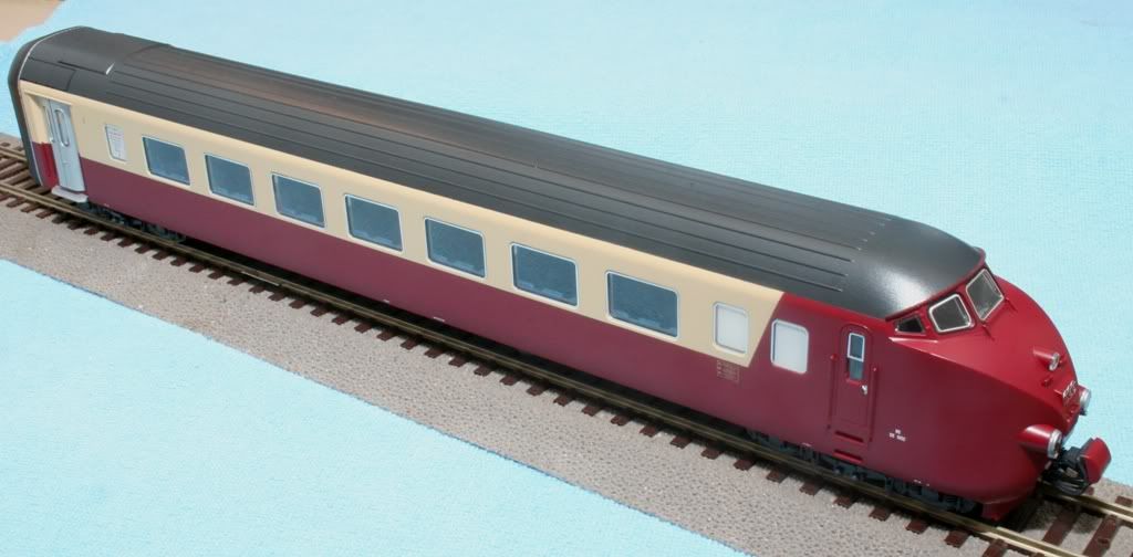

Na een dagje inrijden, was het tijd om het stel eens nader vast te leggen in gevoelige bits  8)

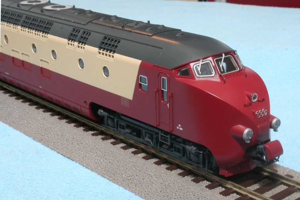

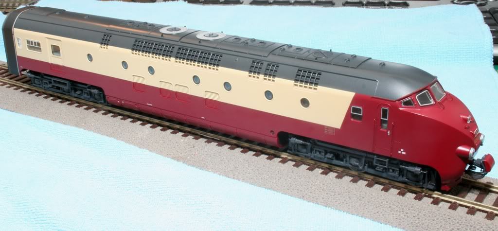

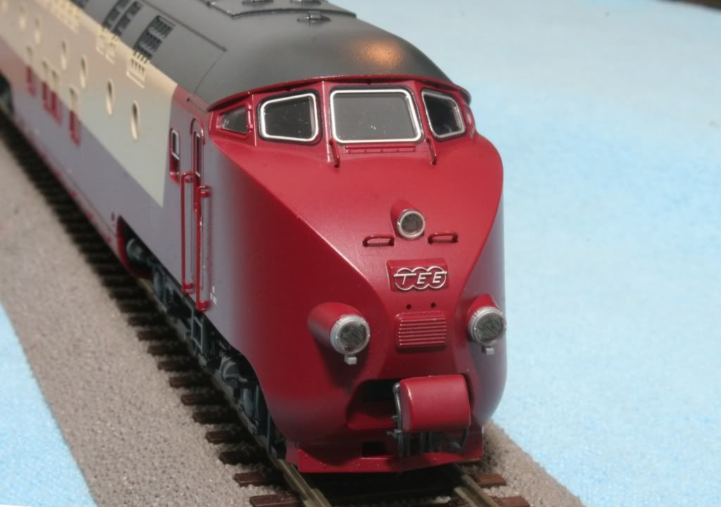

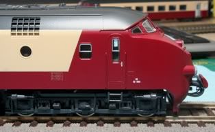

De motorwagen:

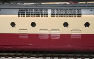

... Zeer fraai, lang, zwaar, wat moet je er nog meer van zeggen ?

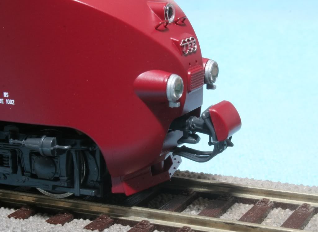

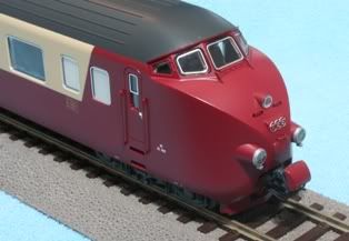

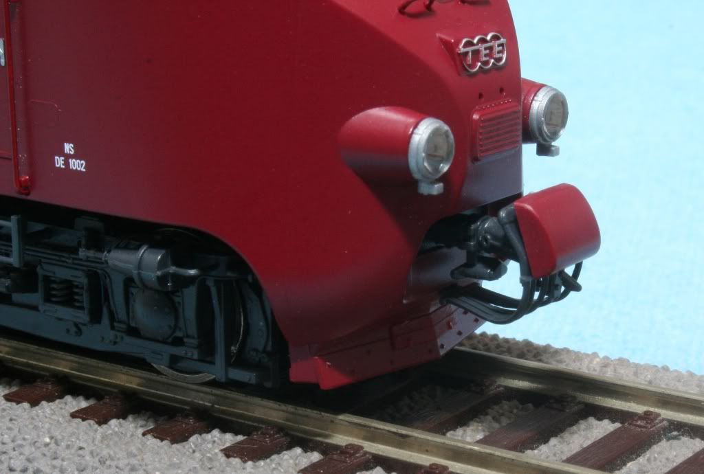

... de zeer geslaagde kop. Heel mooie Scharfenberg koppeling imitatie. Zo uit de doos ontbrak bij mij een handgreep op de neus... Opletten dus als het model proefrijdt in de winkel.
.. scherpe bedrukking en keurige afwerking.

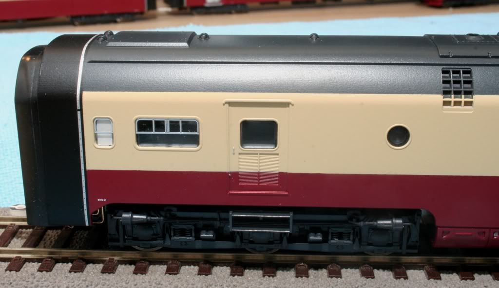

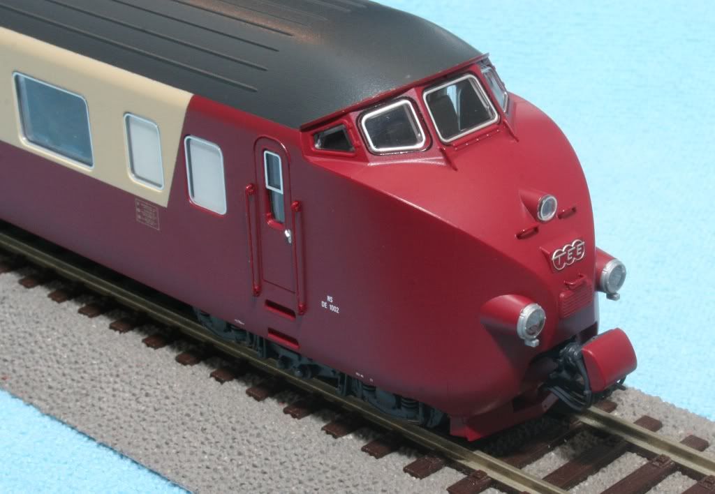

... karakteristieke kop. Miniscule 'Formtrennkanten' zijn slechts onder strijklicht te zien. Ik heb ze in de kop niet op de foto kunnen vastleggen.

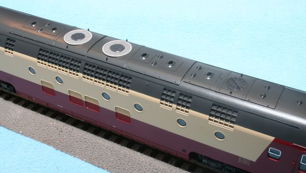

... de detaillering van het dak is heel mooi, de zilverenroosters zijn apart ingezet, met een ventilator zichtbaar er onder. De voorste, kleinere ventilator was voor de hulp-/startmotor.
... inderdaad zoals origineel bij het voorbeeld, de roosters meegespoten in de kleur. Alleen was er na 1 rit Zwitserland v.v. in het echt niets meer van te zien. "Weatheren' dus !

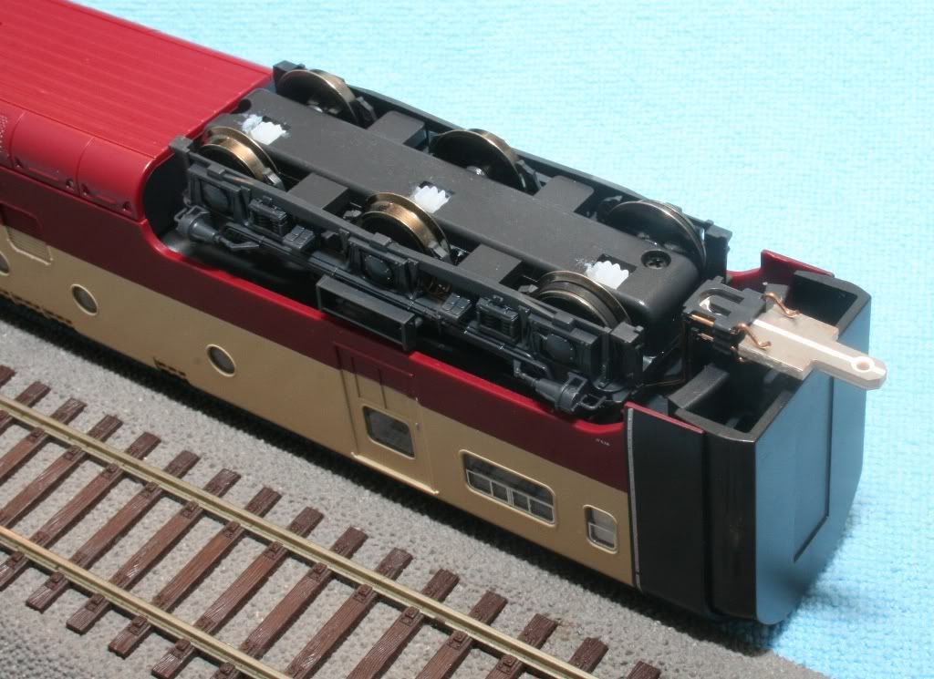

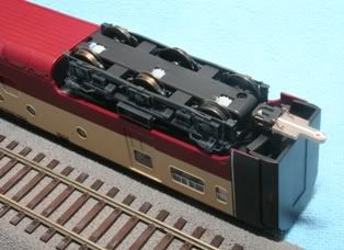

... De overgang naar de volgende bak. De balgen zijn zo bedrigelijk echt dat het lijkt alsof ze van rubber zijn... Niet dus  :P

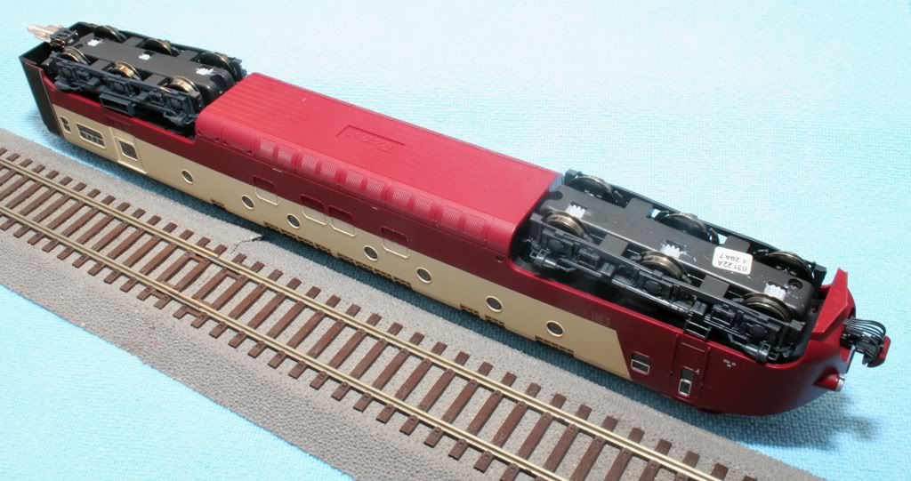

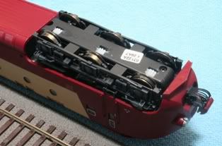

... de buitenste assen hebben ASB's. Alle assen zijn aangedreven en nemen stroom af.
... ook de bodem is netjes afgewerkt met kunststof.
... de stroomgeleidende kortkoppeling. Zo uit de doos... echter hoort het koppelingsplaatje niet aan de motorwagen te zitten. Ik heb er dus 1 over ;)

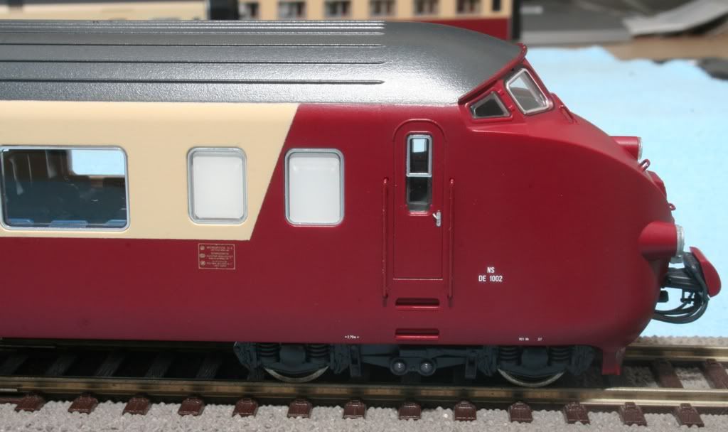

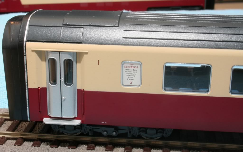

... het valt direct op dat de stuurstand en de rijtuigen van een ander ontwerp zijn. De onderkant van de bakken loopt door tot over de draaistellen.
... hier is de handgreep wel aanwezig.
... de bovenkant van de draaistellen is niet meegedetailleerd, om zodoende voldoende bewegingsruimte te krijgen. Het stel gaat soepel door 419mm radius bogen.
... Ook de koersinformatie is perfect scherp gedrukt en dus goed te lezen.

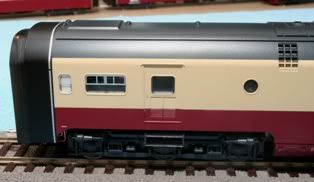

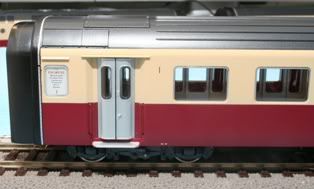

De restauratie:

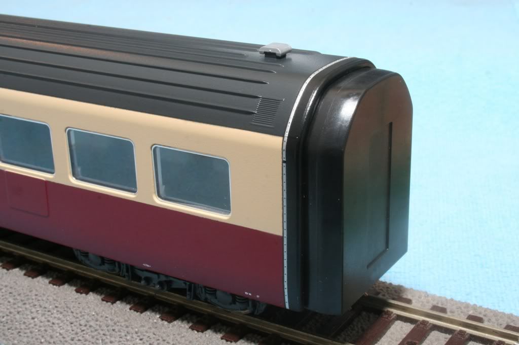

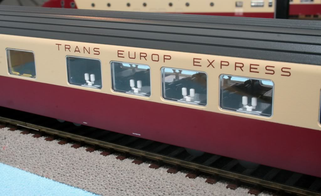

... Prachtig lange en goed op schaal zijnde rijtuigen.
... ook hier weer het bedrigelijk echte imitatie rubber.
... Inrichting van het restaurant. Om je vingers bij af te likken !
... opnieuw koersinformatie, maar weer net even anders.

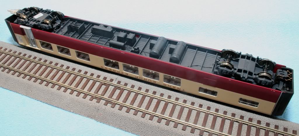

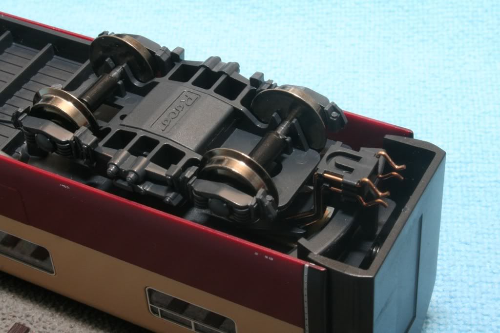

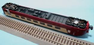

... De bodempartij van de restauratie, geen stroomafname hier :(
... wel weer de geleidende koppelingen.

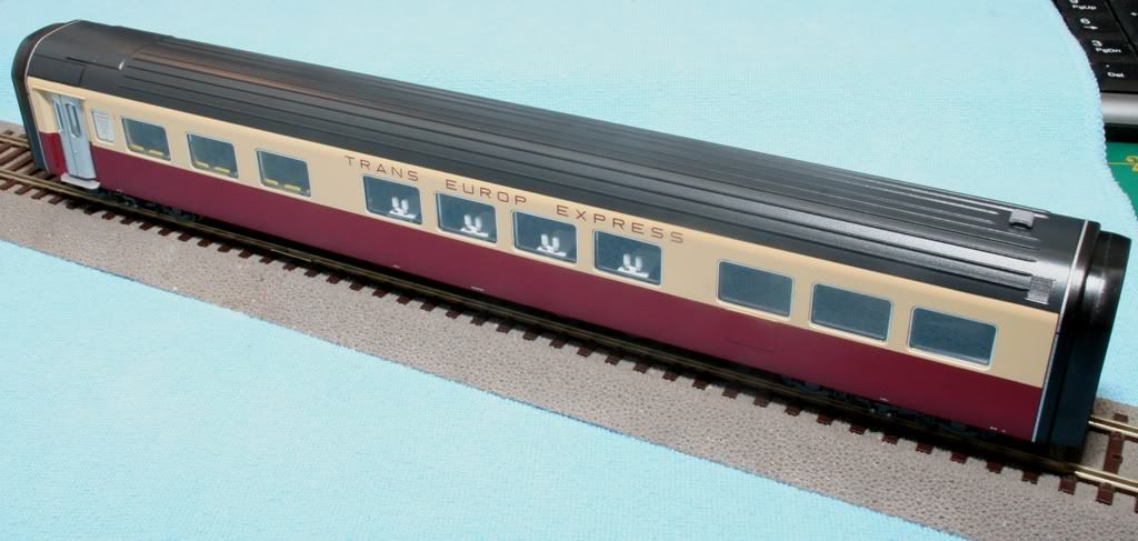

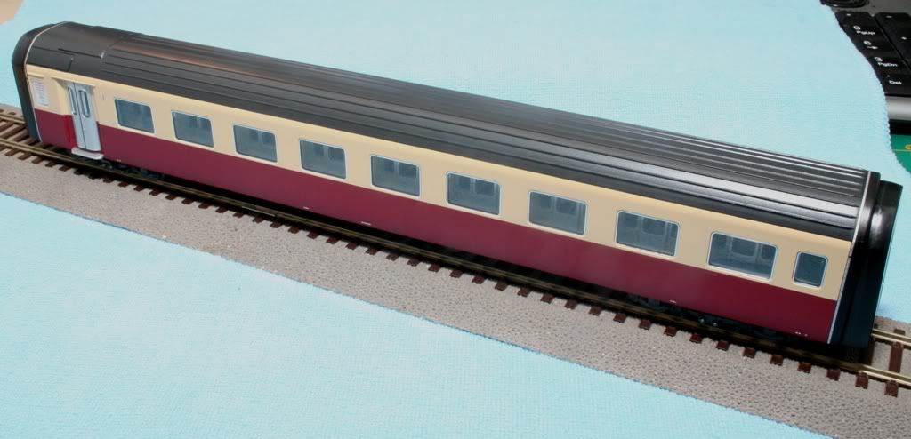

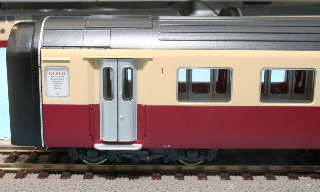

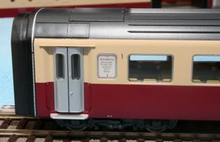

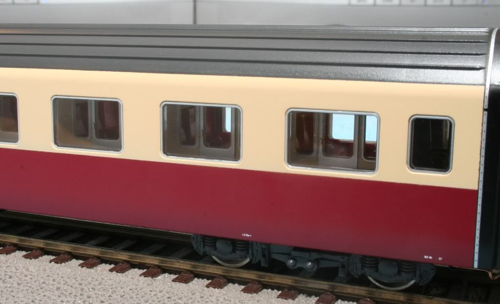

Het coupe rijtuig:
... zie restauratie.
... mooie coupe's. zelfs het interieur is in verschillende kleuren gespoten !
... als je goed kijkt, zie je de klinken op de coupe deuren zitten !

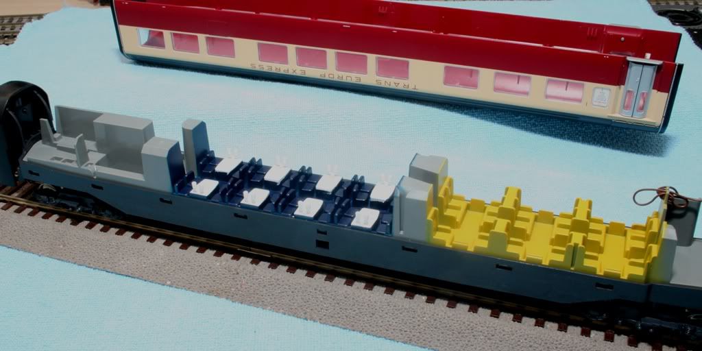

zo nu verder met de 'ingewanden' van de DE-IV.

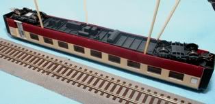

De handleiding geeft in zeer summiere bewoordingen ( geen... :( ) aan hoe de bakken te openen zijn. Slechts wat tekeningen laten vermoeden dat het om klikverbindingen gaat.
Nadere inspectie leert dat dat inderdaad het geval is...

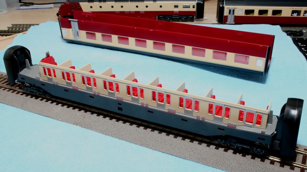

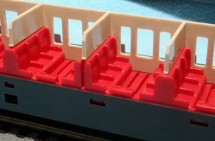

Het coupe rijtuig:

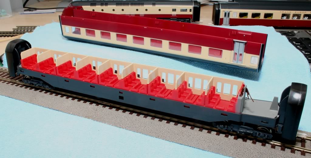

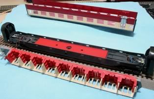

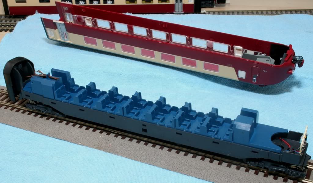

... dus maar met wat sate- of worstprikkers aan de slag. Op de tekening zijn wel de posities van de nokjes aangegeven. De prikkers tussen bak en bodem en de demontage is een feit :) Dit is wel 1 van de betere klikverbindingen die ik tot nu toe meegemaakt heb. Wat wel opvalt, is dat de wanden van de rijtuigen erg dun zijn.

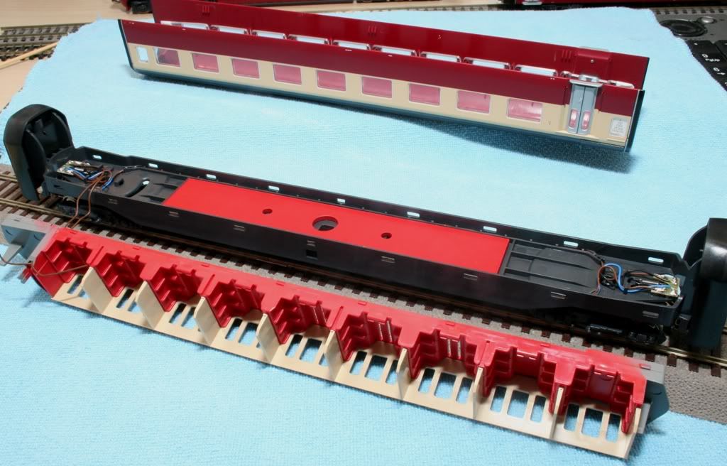

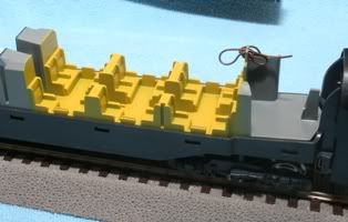

... het interieur in het daglicht. Mooi spuitwerk, ook binnen in het rijtuig.

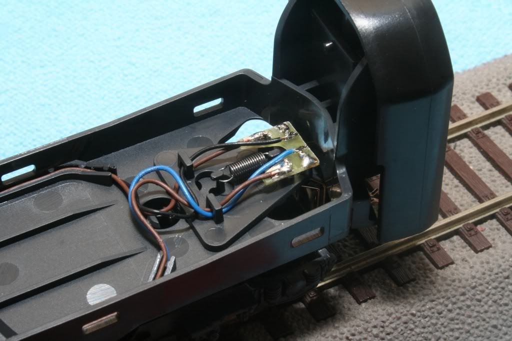

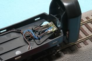

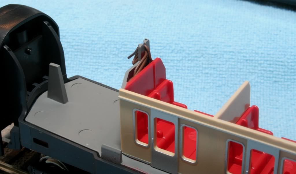

... Twee bruine draadjes steken uit de inrichting, de voorbereiding voor binnenverlichting.
... de banken zijn niet apart gespoten.

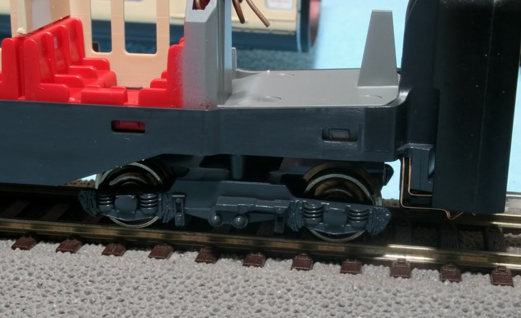

... hier is goed te zien, dat de draaistellen maar half-hoog gedetailleerd zijn. Met de kap er op valt dit niet op !
... nette coupe's
... de rijtuigen voelen, zeker in vergelijking met het motorrijtuig, licht aan. Toch ligt er wel een stuk staal in de bodem.

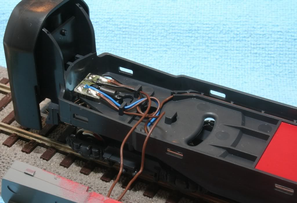

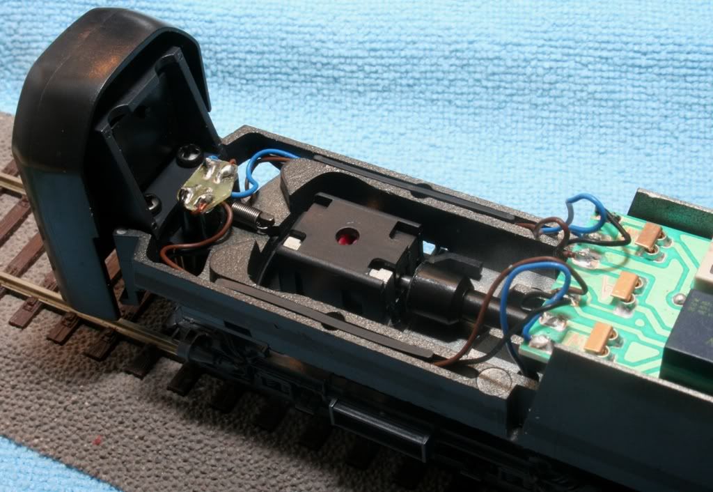

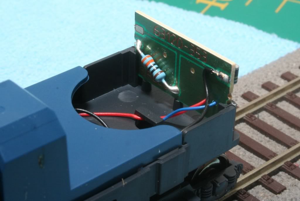

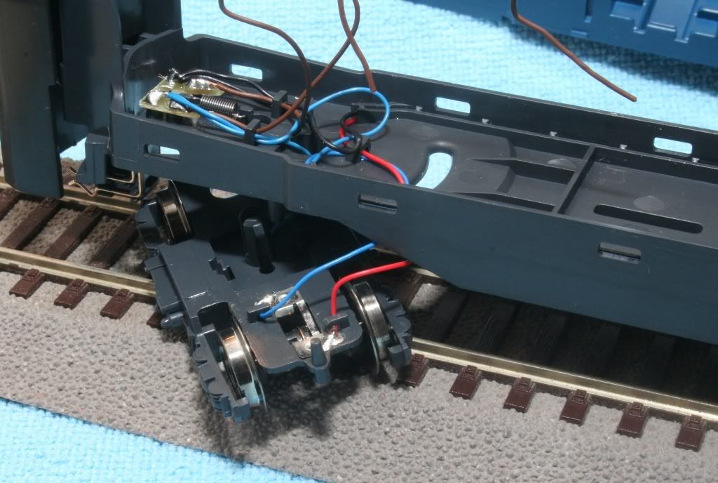

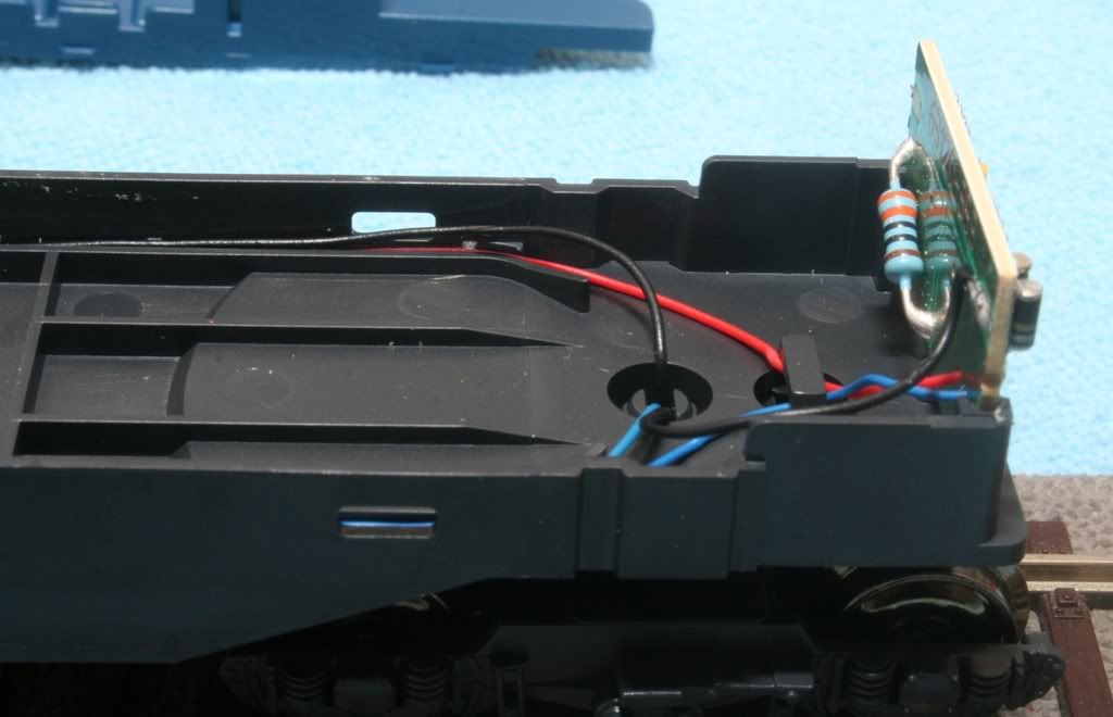

... de oorsprong van de twee bruine draadjes ontdekt. Naast de doorgaande stroomafname leiding, worden door het hele treinstel deze twee draadjes gestuurd. Het motorrijtuig heeft een schakeling die het mogelijk maakt de binnenverlichting met de F1 functie van de decoder te schakelen.
... de andere zijde.

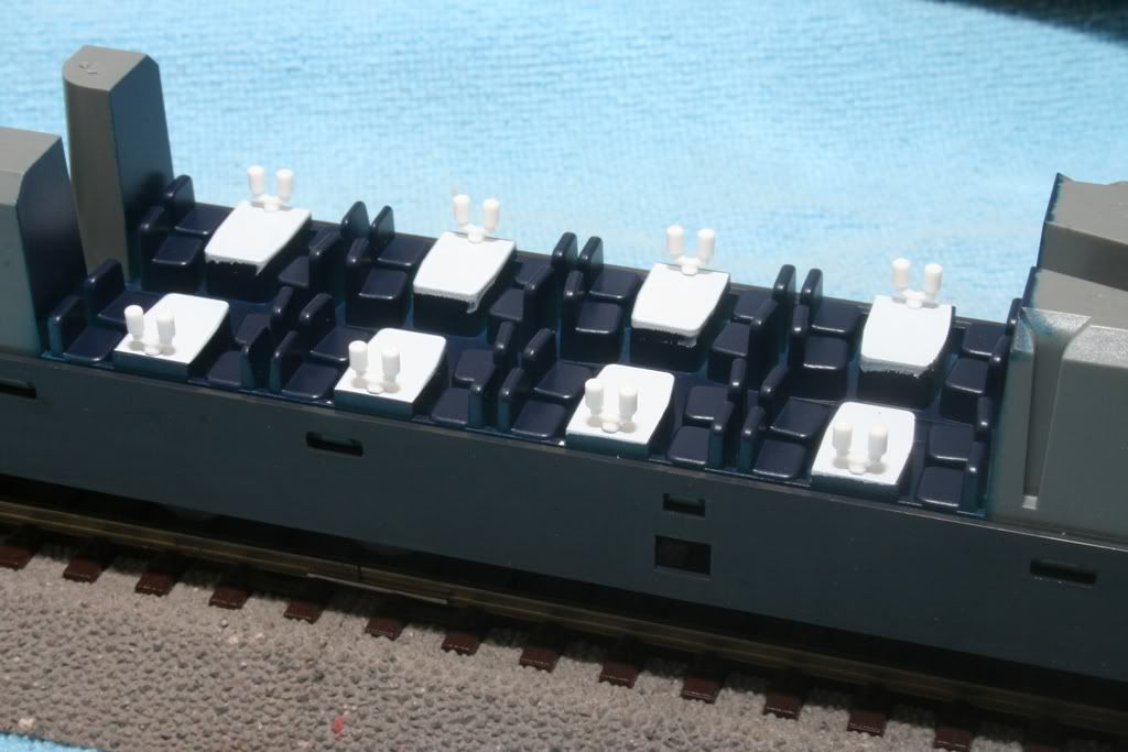

... het restaurant.

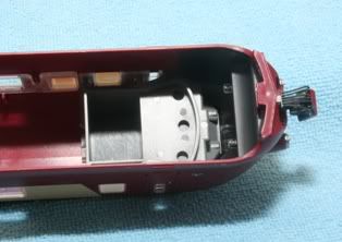

Het stuurstand rijtuig:
... ook dit rijtuig heeft zijn eigen interieurkleur.

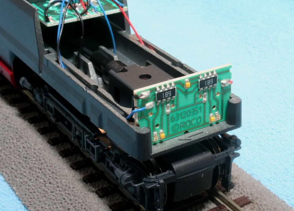

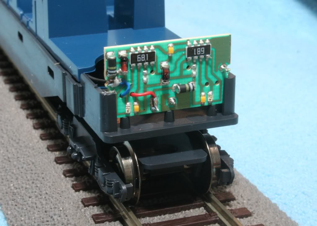

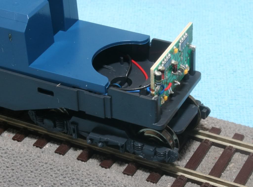

... de front en sluitseinen zijn uitgevoerd met smd leds. De frontseinen geven een prettig goldenwhite licht. De omschakeling geshied in de stuurstand mechanisch.
... een net printje, in smd techniek.
... het schema van al dit moois gaan we nog nader onderzoeken en tekenen. In de toekomst moet het stel ook binnenverlichting krijgen.

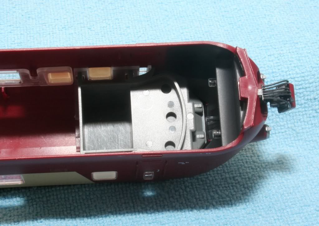

... de cabineinrichting is een apart ingezet, grijs, gietstuk.
... de mechanische omschakeling van de frontseinen is hier duidelijk te zien.
... de bedrading is netjes weggewerkt en vastgezet dmv kabelgootjes :)

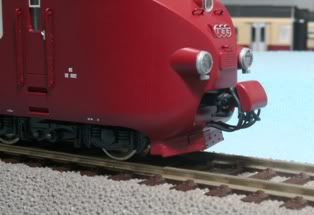

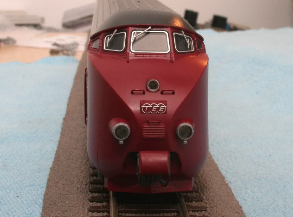

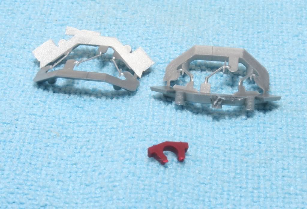

... nu het stel toch 'open' ligt, kunnen gelijk de 'zurustteile' gemonteerd worden.
Slechts ruitenwissers en koppelingsafdekking hoeven gemonteerd te worden.
Roco heeft in totaal 4 setjes ruitenwissers meegeleverd. Geen overbodige luxe. De onderdelen springen makkelijk weg.

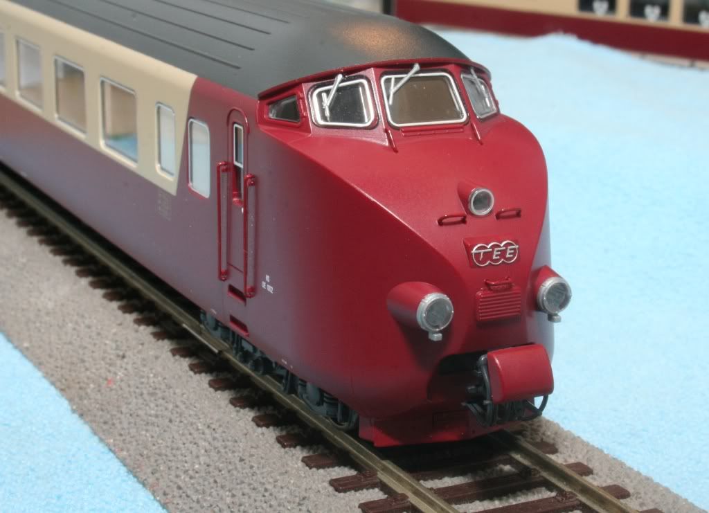

... de ruitenwissers gemonteerd. Alvorens ze in de daarvoorbestemde gaatjes te steken, heb ik een drupje KristalClear in de gaatjes laten lopen.
... De kopplingsboom afdekking zit ook op zijn plaats. Druk deze afdekking aan de zijkanten aan. Niet in het midden, het onderdeeltje breekt makkelijk...  :-[
... aardig 'opgeknapt'. De kop is nu helemaal compleet !
Door de tegenlicht opname is nu de 'Formtrennkante' wel zichtbaar... Op de baan en de meeste foto's is er echter niets van te zien !

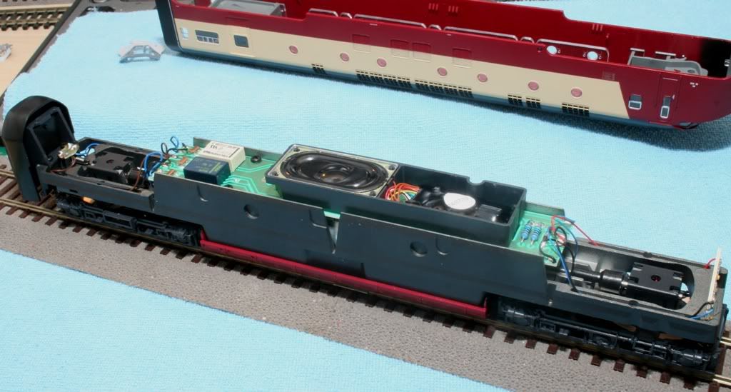

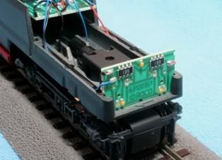

De motorwagen:
... ook de motorwagen heeft klikverbindingen. Het zijn er wat meer dan bij de rijtuigen. Ook is de wand wat dikker. Lastiger open te maken dus.
Het geheel maakt een verzorgde indruk.

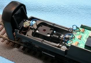

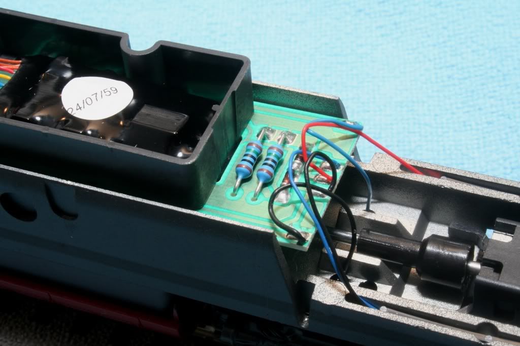

... de stroomverzorging van de motor.

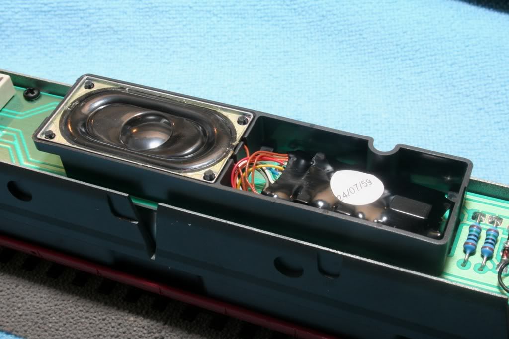

... decoder met luidspreker.
... de koppeling met de andere rijtuigen en de 'jumpers' om keertrein-bedrijf ( stuurstand of motorwagen neemt stroom af ) en de schakeling van de binnenverlichting in te stellen.
... ook hier nette smd verlichting.

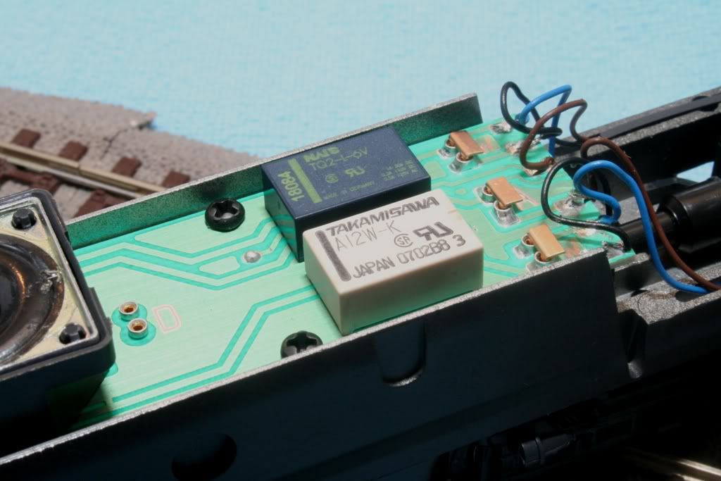

... vermoedelijk regelen deze relais de keertrein schakeling.

P.S. Het geluidsvolume is in 64 stappen te regelen 8)

Werkt die mechanische rijrichtingomschakelaar een beetje Karst?
Karst Drenth
  • Berichten: 10490
    • Plan U op Sleutelspoor
Re: Fotoreportage Roco TEE DE-IV
« Reactie #12 Gepost op: 10 September 2007, 17:27:36 »
Henk,
Werkt goed en zonder knipperen of 'flakkeren', maar het stel moet eerst ca. 1 cm rijden voordat er omgeschakeld wordt...
Dat lijkt toch wel een beetje knullig als je anders gewend bent ( Plan U b.v. ;) )
Ik weet nu al bijna zeker dat er een functie decoder in gaat komen  :P
