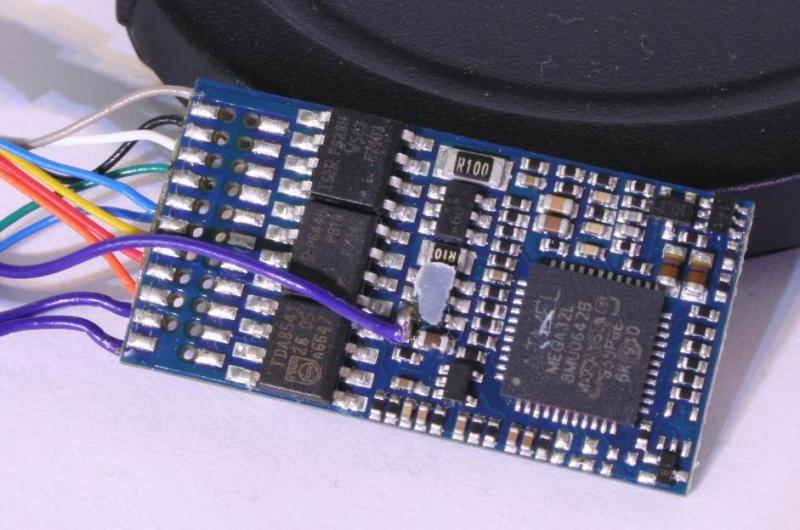

Ik heb een ESU Sounddekoder V3,5 gebruikt! Deze heft twee draaden voor F1 en F2.
Slechts de OEM ESU Sounddekoder hebben deze parse draad niet, maar de software is gelijk...
Groet
Bernd
Edit: Ik weet helaas nooit meer, of je deze Functie via Funktionmapping aktiveert moet worden
« Laatst bewerkt op: 28 September 2008, 19:26:49 door fissy »

O.K.Bernd,
Bedankt, ik ga er mee aan de slag en nogmaals bedankt.
Coen.
Coen Burki
  • Berichten: 759
Re: Fotoreportage Roco TEE DE-IV
« Reactie #47 Gepost op: 30 September 2008, 21:00:20 »
Hallo Bernd,
Inmiddels draad op decoder aangebracht. Met F2 werkt alleen de hoorn. Omdat F4 voor de binnenverlichting is gereserveerd neem ik aan dat ik F6 , die nog vrij is,voor het activeren van de aangebrachte verbinding voor het aansturen van de cockpitverlichting moet gaan gebruiken. Hoe ik dit moet instellen weet ik nog niet maar ik ga maar eens op de site van ESU kijken. Misschien dat iemand die dit leest mij kan adviseren.
Coen.

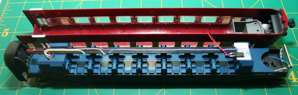

fissy
  • Berichten: 4313
    • Gouda in H0
Re:Fotoreportage Roco TEE DE-IV
« Reactie #51 Gepost op: 01 September 2009, 07:00:26 »
Als je de binnenverlichting in de Rijtuigen komt, ga je ook poppetjes in de bakken zetten?
OBB bezoekje: 2008
Wesley J
  • Berichten: 84
« Reactie #52 Gepost op: 15 January 2010, 12:35:44 »
Hoi Karst,
heb je wat meer informatie over de geplaatste led strip, merk, type, kleur verlichting, inbouwverslag?
het ziet er namelijk erg mooi uit,
groeten Wesley
Weer opnieuw beginnen vanaf (h)0
  • Berichten: 23001
« Reactie #53 Gepost op: 15 January 2010, 13:22:41 »
Dit zal wel een Digirails set worden. Karst ontwikkelt daar wel eens wat.
