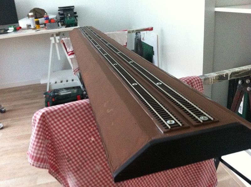

De rails inmiddels wat strakker gelegd mbv een aluminium liniaal. Het piepschuim gegipst en geschilderd. En weer een mooie beginnersfout gemaakt. Het vocht uit de latex werd direct in het gips gezogen. Dit zorgde ervoor dat latex nauwelijks hechtte op het gips. Het kwam er meer als een soort film op te liggen. Kennelijk had ik voorstrijk of iets dergelijks moeten gebruiken. Is er iets anders wat ik kan gebruiken I.p.v. voorstrijk? Watergedragen grondverf ofzo?
Besloten alles eraf te slopen en opnieuw te beginnen

Ik denk dat het juist andersom is. Het gips was nog te vochtig, waardoor het vocht uit de latex er niet in kon dringen. Hoe lang heb je gewacht tusen het aanbrengen van het gips en het schilderen?

Een dag gewacht. De eerste latexlaag was ook heel snel droog. Ik moest op sommige plekken ook nog wat extra gips toevoegen, dit werd meteen droog omdat al het vocht er uit werd getrokken.

Bij het schilderen met latexverven op gips is een veel gemaakte fout dat er direct dekkend geschilderd wordt. Voorstrijk kan een oplossing zijn, echter als je met verdunde verf begint en dit herhaalt met steeds minder verdunde verf kun je ook (en beter) de kleur aanbrengen. Kost meer tijd maar het resultaat is wel veel beter. Het is niet moeilijk. Beetje geduld is hier erg hulpzaam
Kijk maar eens op Joetoep voor filmpjes van oa Woodland Scenics. Deze zijn erg leerzaam.

@RailroadTycoon: thanks ga ik uitproberen. En hoe doe ik dat als ik gips over gips wil doen (als het bij de eerste ronde niet helemaal lekker is gegaan)?

Droogtijden de grootste vijand van een modelbouwer....de basislaag droogt altijd wat langzaam op zowel gips als roofmate / styrodur...daarna is latex lekker werken omdat het snel droogt..maar neem je tijd Joran..

Gips over gips? Maak de onderste laag ook goed vochtig (niet kleddernat) en je zult zien dat het dan lukt. Gips over bijvoorbeeld styrodur of hout kan ook. Eerst wat houtlijm aanbrengen en voordat dit droog is beginnen met gips aan te brengen. De houtlijm zorgt bij droging dan dat gips en ondergrond behoorlijk stevig verbonden zijn.

Alles eraf gehaald vorige week (piepschuim, gips, lijm). Opnieuw begonnen met piepschuim. Veel netter gesneden dan de eerste keer (ik had de slag te pakken
). Na het gipsen (gipsen goed nat maken als er nog wat gerepareerd moest worden) voorstrijk erop en schilderen maar. Stukken beter!
Eigenlijk wilde ik zoals als Roofmate/XPS gebruiken, maar dat had de Praxis niet. Volgende keer gaan we daar eens naar zoeken.
