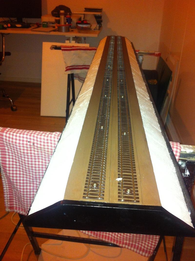

Vandaag het spoor verder gelegd. Zometeen eerst eens ballast bestellen. Morgen verder met het piepschuim.
Joran
Berichten: 1536
NS tijdperk IV (1981)
Re: Spoordijk/Fotodijk
Reactie #34 Gepost op:
28 October 2014, 08:56:11 »

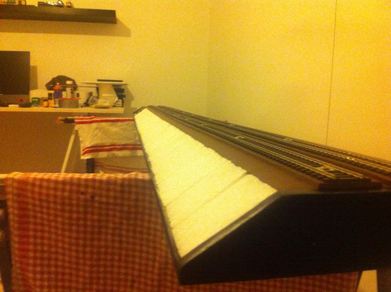

Gisteren begonnen met het piepschuim. Gaat redelijk. Voorkant bijna klaar. Vanavond verder. Daarna met gips een beetje strak maken. ik twijfel nog of ik de zijkanten bruin of groen ga schilderen. Ik zie verschillende opties langskomen
Ballast heb ik inmiddels besteld bij Koemo.de. Ik ben gegaan voor een 1:1 mix van R15 en DD (Dunkel, alte Steine + mittlere Rostpatina). Ik moet nog achter zand aan voor het pad. is het raadzaam om eerst de bovenleidingsportalen en eventuele seinen te plaatsen? Hoe bevestig ik die het beste?
Joran
Berichten: 1536
Reactie #35 Gepost op:
28 October 2014, 20:52:57 »
Vandaag het piepschuim werk afgemaakt. Morgen de rechterkant op de foto nog even bijsnijden met een stanleymes. En daarna afwerken met een laagje gips.
Het begin nu tenminste een beetje op een dijk te lijken.

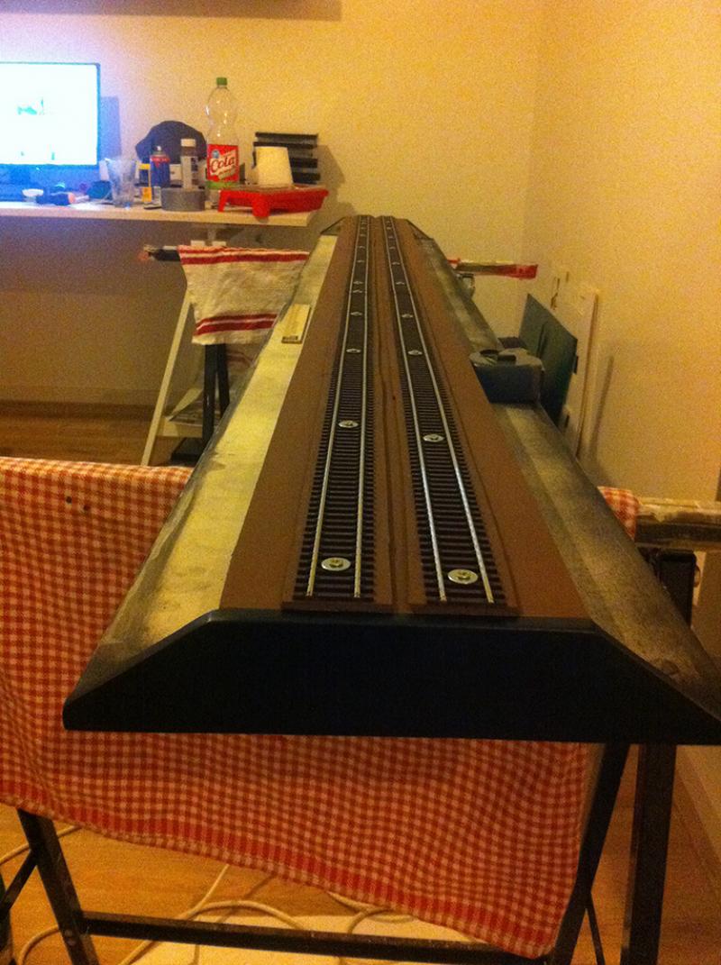

Gebruik een lang metalen profiel of lineaal oid om je rails strak recht tegenaan te leggen...
Joran
Berichten: 1536

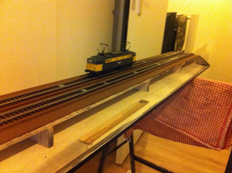

Reactie #39 Gepost op:
28 October 2014, 21:47:07 »
Ligt het niet helemaal recht dan?
Heb de schroeven wel iets losser gedraaid, omdat ze het spoor iets teveel naar onder trokken. Waardoor het spoor wat golvend werd.
jowi
Berichten: 2375
Reactie #40 Gepost op:
28 October 2014, 22:02:23 »
Op de bovenste foto ligt het in ieder geval niet recht... dat moet veel beter kunnen
Heb je iets van tracksetta's? Of een ander profiel wat precies tussen je spoorstaven past en zo de boel kaarsrecht trekt, of er langs.
Joran
Berichten: 1536
Reactie #41 Gepost op:
28 October 2014, 22:18:19 »
Nee die heb ik niet. Ik heb zelf wel het idee dat het op foto's erger lijkt dan het in werkelijkheid is.

@jowi: Ik zal straks even een profieltje of metalen liniaal halen bij de bouwmarkt. Vanmiddag eens kijken of ik het wat rechter kan krijgen. De dijk is vooral een zijaanzicht. Het zal niet direct opvallen. Maar het moet wel goed natuurlijk
@Milocomarty: Dank voor het sarcasme
Een aard tint zou logisch zijn, omdat aarde dat immers ook is. De groene kleur heb ik van Huib Maaskant. Zijn redenatie is dat je na het begrassen dan de witte ondergrond niet ziet. Dat is bij een aard tint natuurlijk ook zo.
