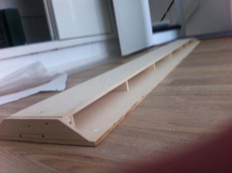

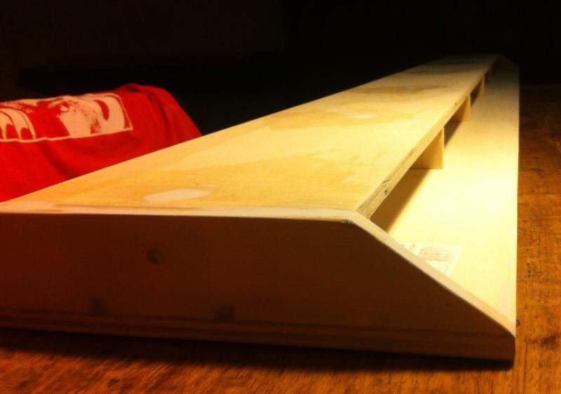

Vandaag eindelijk tijd om wat te zagen, lijmen en schroeven. Zie hier stap 1:
De schroefgaatjes ga ik nog even dicht plamuren voor ik begin met schilderen. Morgen verder met het piepschuim.

Gisteren druk met plamuren bezig geweest, straks nog even verder ermee. Bij Rail Kees een bedding snijder besteld. Als het plamuren klaar is. Kunnen de onderkant en zijkanten in de grondverf. Omdat de kopse kanten van het multiplex wat 'rabbig' zijn (zoals we in West-Friesland noemen), ga ik die ook maar even plamuren, zodat het geheel mooi strak wordt.
- Wat voor schroeven en ringetjes (maten) gebruiken jullie om rails vast te zetten? De kleinste maat bij de bouwmarkt (van de schroef zelf, niet de kop) is 2,5 mm. Ik ben bang de bielsen te beschadigen bij het indraaien.

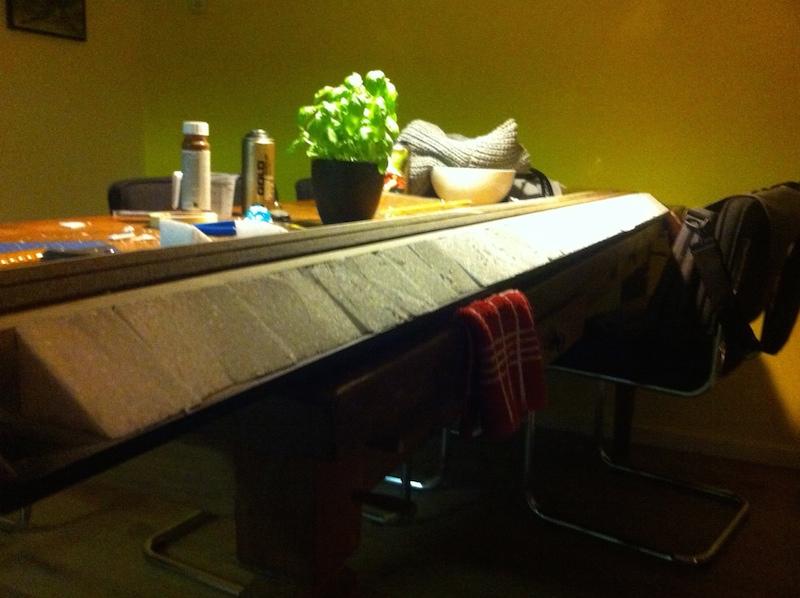

Vandaag de boel geplamuurd en geschuurd. Wat mij betreft kan die in de grondverf. Ik wil eerst de zijkanten en onderkant schilderen alvorens ik verder ga met het kurk, de rail en vervolgens het polystyreen.

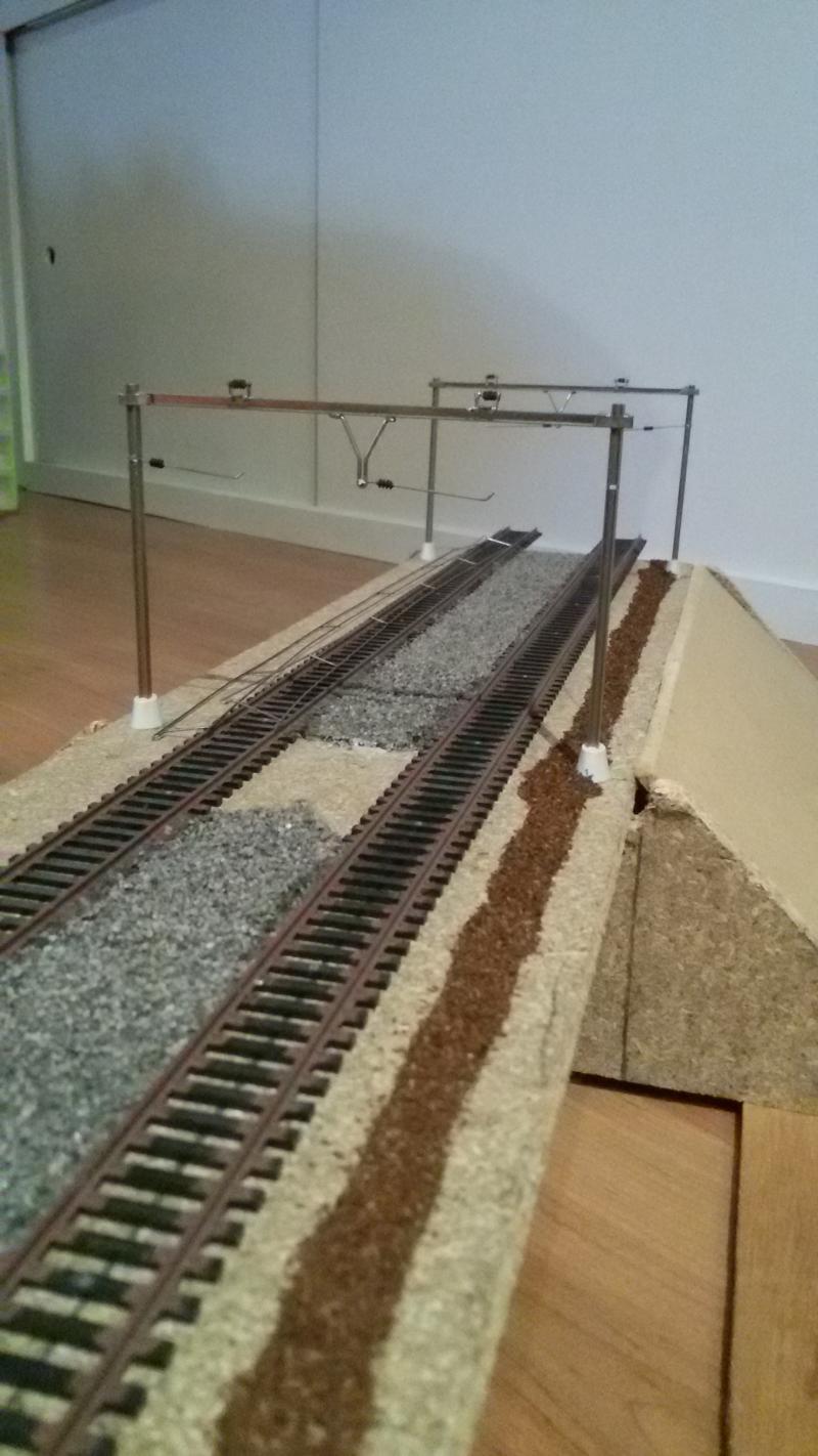

Mooi werk! zie hier mijn spoordijk:
De bruine streep aan de rechter zijde moet een dienst pad voorstellen.
Ben je abonnee van Railhobby? daar heeft ook is een heel bouwverslag ingestaan.

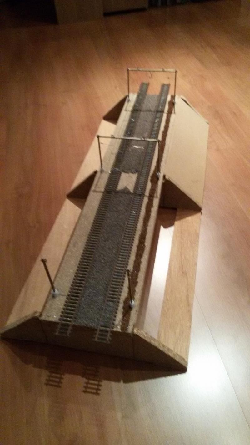

Jij schiet lekker op. Toffe portalen! Gekocht, of zelfbouw? Ik weet nog niet wat ik daarmee ga doen, ze moeten wel komen, maar hoe en wat heb ik nog niet besloten.
Mijn dijk is 190x26. De dijk zelf is 14cm breed en 4cm hoog. Dan kan er een loc op met 5 (1:87) rijtuigen.

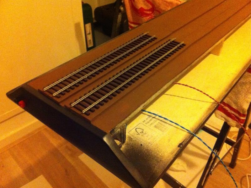

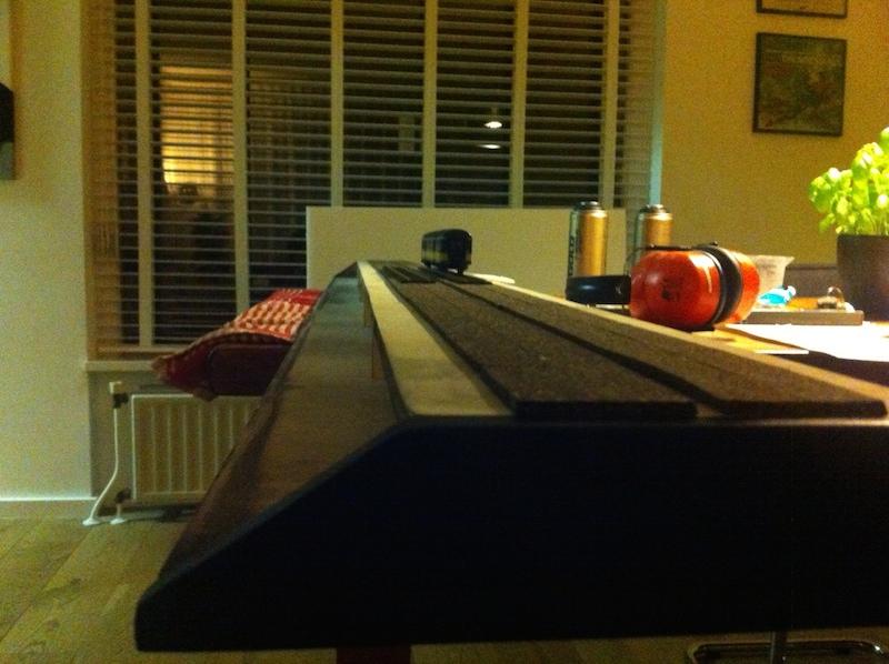

Vandaar weer verder gegaan met de spoordijk. Donderdag en vrijdag een laagje zwart op de zij- en onderkant(en) gedaan, maar dit pakte niet lekker
Alles er maar afgesopt met terpentine. En met een spuitbus (die ik van een andere hobby heb
) de boel zwart gemaakt. Dekt lekker in 1x. Kurk bedding geplakt en alvast wat blokken piepschuim gesneden. Nog niet vast geplakt.

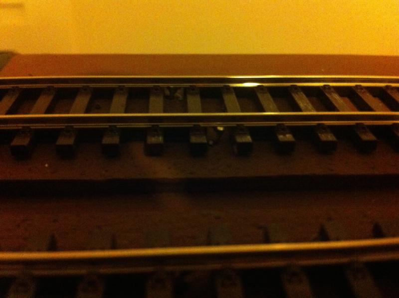

Weer lekker bezig geweest met dit projectje. Gisteren de bovenkant van de dijk in de bruine latex gezet. De Praxis heeft van het eigen merk 'Mengkleur' om muurverf zelf te kunnen mengen in een aantal kleuren waaronder oxydbruin, welke ook 'puur' kan worden gebruikt. Eigenlijk is het niets meer dan een flesje latex van 250 ml. Perfecte hoeveelheid voor mijn dijkje. En slechts 4 euro. Ga ik ook zeker gebruiken om de zijkanten vast voor te kleuren met groen.
Vandaag opeens besloten toch een mogelijkheid te maken om spanning op de rails te kunnen zetten. Daarom twee pluggen gemonteerd in de zijkant en alvast de draadjes gesoldeerd aan de rails. Ging eigenlijk behoorlijk eenvoudig. Morgen bij mijn ouders op zoek naar een oude Fleischmann Trafo om te testen of de bedrading werkt. Ik ben benieuwd!
