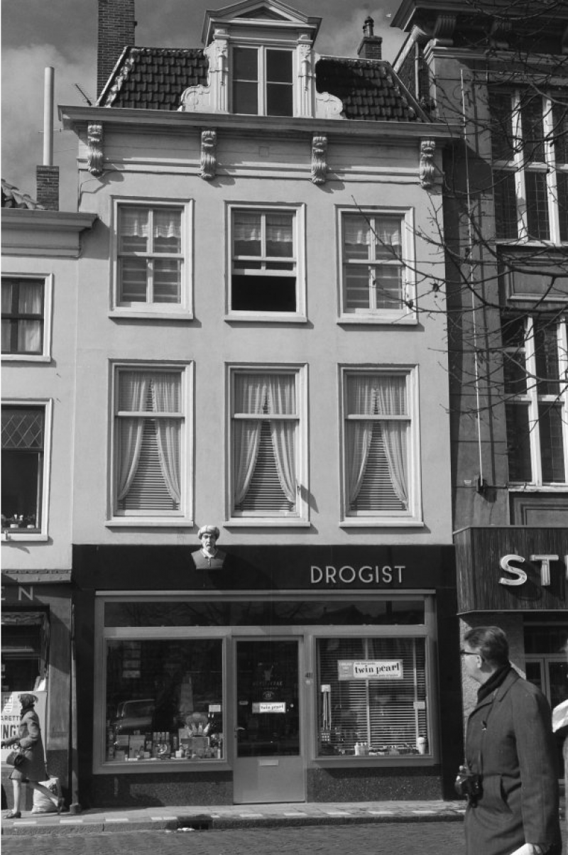

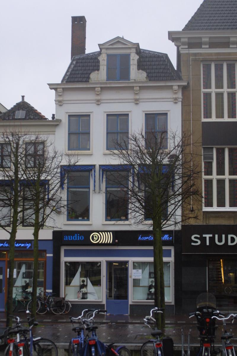

Aan het volgende pandje begonnen
in mijn tijdperk was het een drogist

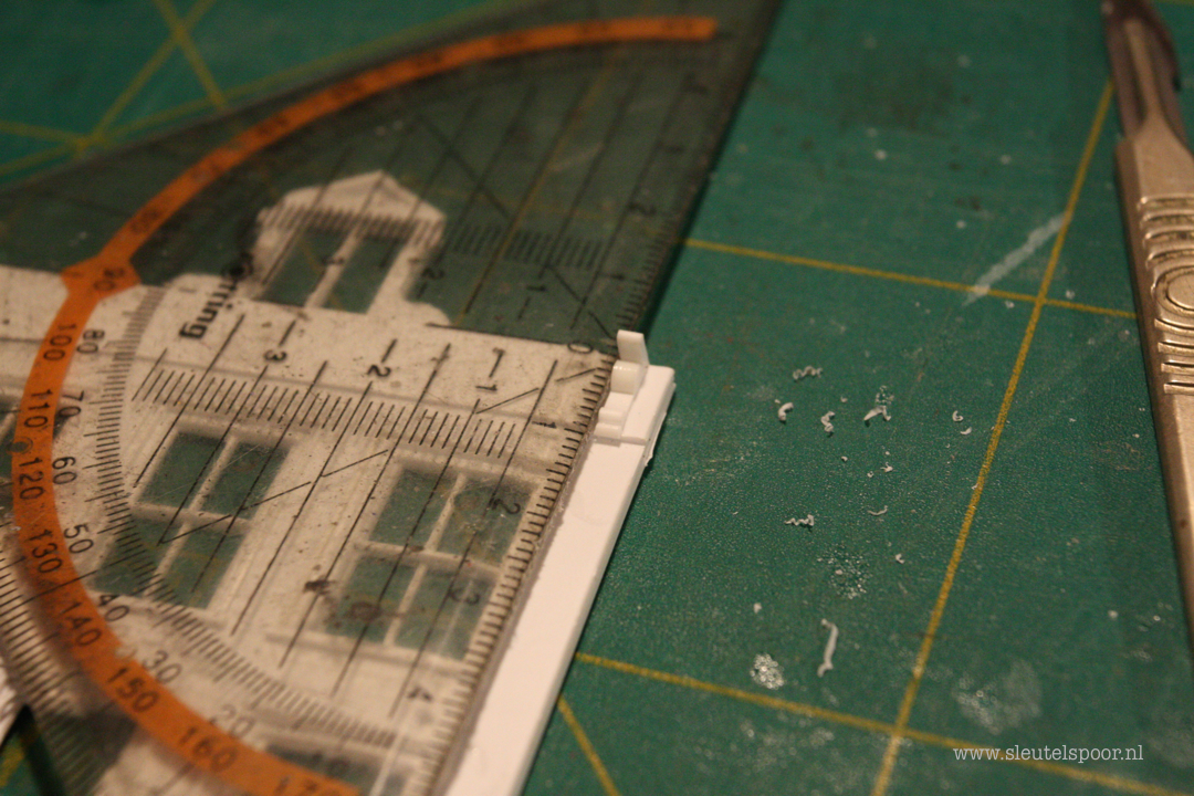

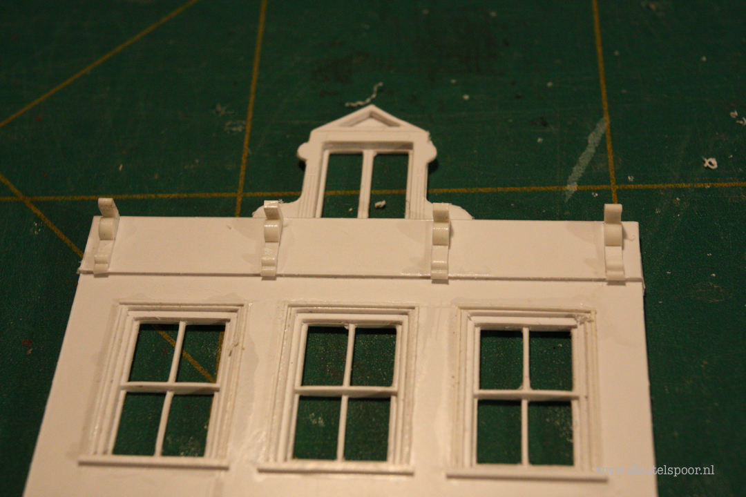

nadat ik de plots gesneden heb eer een avondje lekker aan het freubelen geweest met details voor de dakgoot

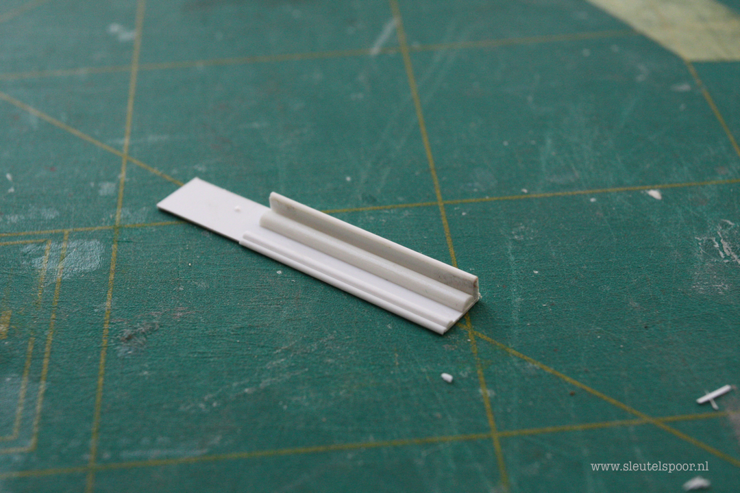

even wat verschillende styreenstrips op en tegen elkaar geplakt. Goed laten drogen zodat het allemaal goed verbonden is

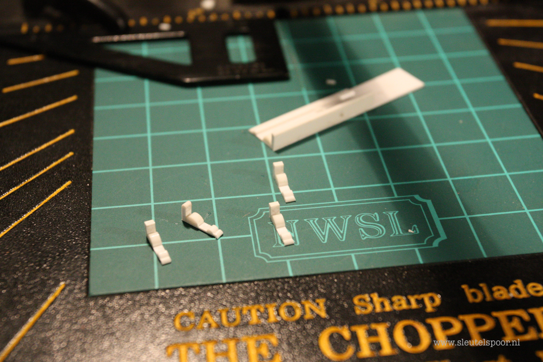

met de chopper in gelijke stukjes verdeeld
zorgen dat het echt loodrecht en parallel wordt geplakt
en zo hebben we weer sierlijke dakgootsteunen

Gerco, even een paar vragen: Jij hebt het over de Chopper, om die profieltjes te snijden. Wat moet ik mij daarbij voorstellen? Is dit een tool dat te koop is? En zo ja waar kan ik die kopen en natuurlijk ongeveer de prijs?
Het lijkt mij bijzonder handig zo’n apparaatje. Verder ziet het pand er voorlopig gelikt uit, complimenten
Peter is op 27 september 2016 overleden
Modelbouwer van Nederlandse objecten in H0.
Mijn ander bouwwerken
of mijn website
Romar
Berichten: 3837
Re: Blauwpoortsbrug
Reactie #52 Gepost op:
20 October 2014, 19:41:20 »
Klik voor chopper.

@Peter.
De chopper heb ik gekocht bij Piet Peetoom. De prijs weet ik niet meer.
