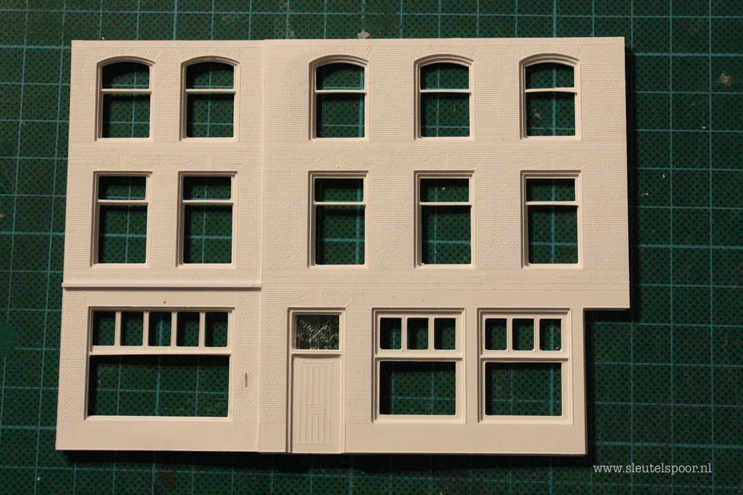

Ik ben begonnen met het eerste blok van huizen te tekenen om daar plots van te maken. De lengte van dit blok is ongeveer een meter. Het eerste pand is van de Nieuwe Leidsche Courant. Eerst wordt het totaal getekend en daarna in verschillende lagen uit elkaar gehaald om te plotten.
Het gebouw waar we mee beginnen
en de tekening
en de eerste plots netjes op elkaar geplakt

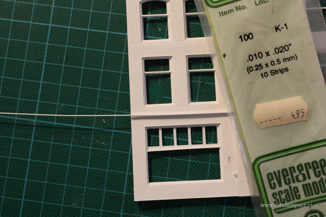

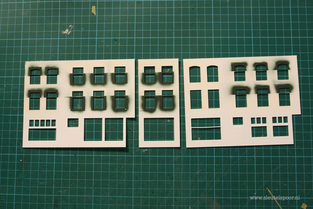

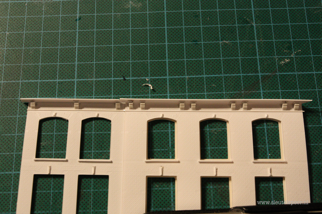

Zo weer lekker aan de slag geweest met het verfraaien van de gevel
voordat ik de lagen op elkaar plak worden eerst iedere laag zoveel mogelijk geschilderd geschilderd.
met styreen stripjes van evergreen worden details aangebracht

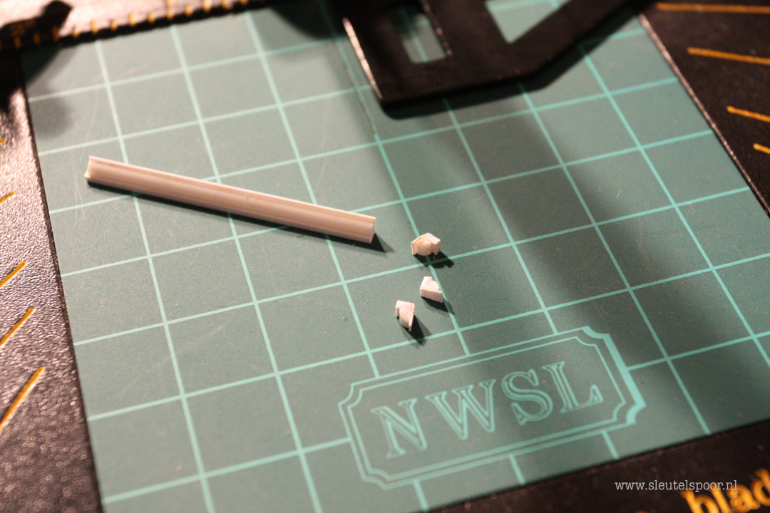

voor de steunen onder de dakgoot worden verschillende strookjes op elkaar gelijmd die nadat ze met goed uitgehard zijn met de chopper in gelijke steuntjes worden gesneden.
waardoor een mooie dakgoot met ornamenten ontstaat

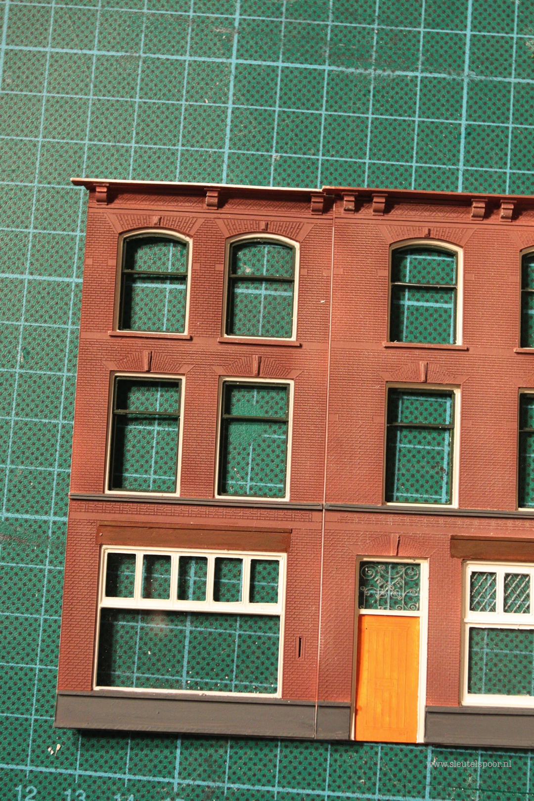

De eerste kleuren zijn aangebracht op de gevel
Het glas in lood boven de deur was een dagje tekenen maar dan heb je ook wat. Straks wil ik als het gebouw klaar is daar een klein ledje achter hangen alsof daar in de gang een lampje brand
