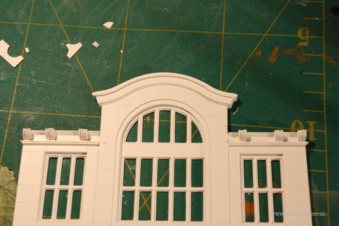

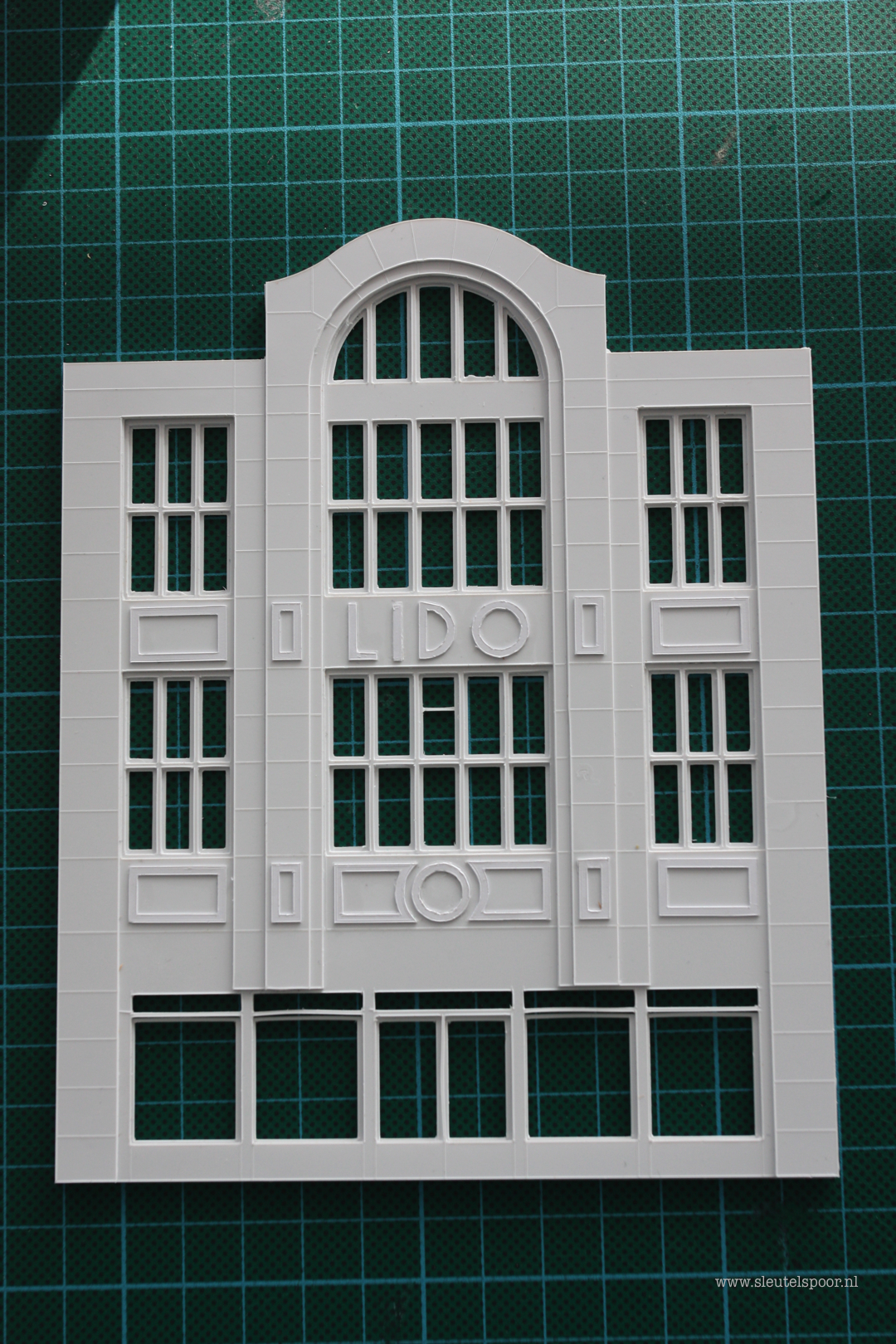

De plots zijn gesneden en er druk mee aan de slag gegaan en de bioscoop begint al aardig vorm te krijgen

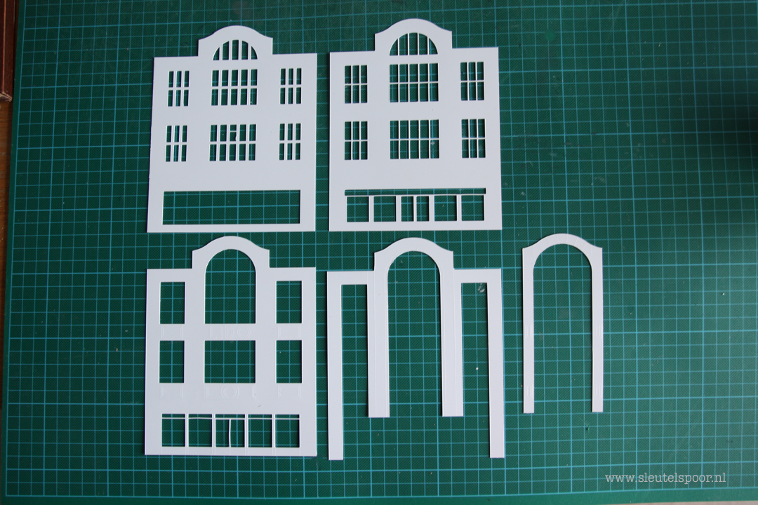

De basis plots uitgesneden

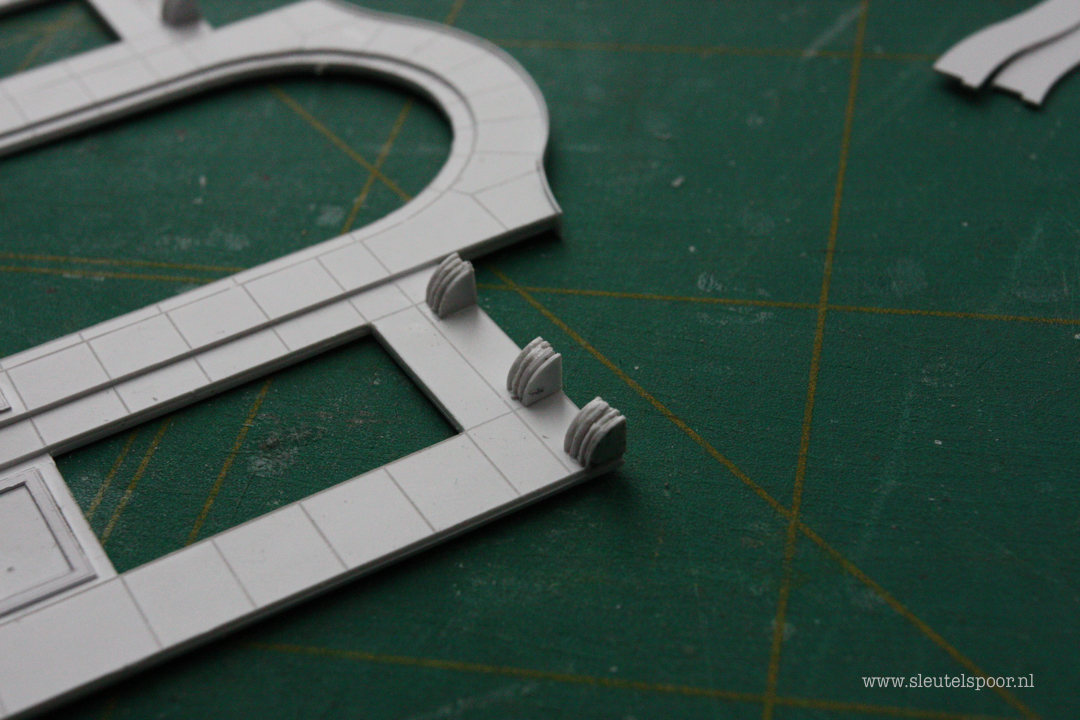

van 0,3 mm enkele details uitgesneden en aangebracht

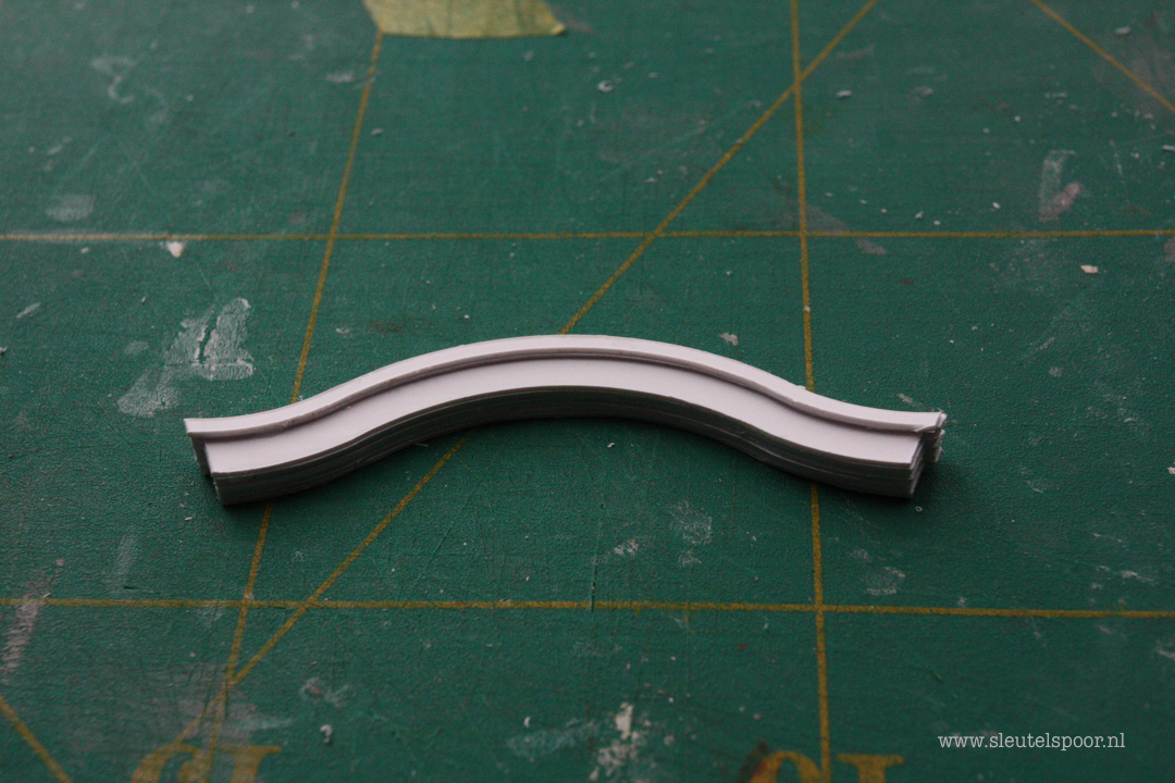

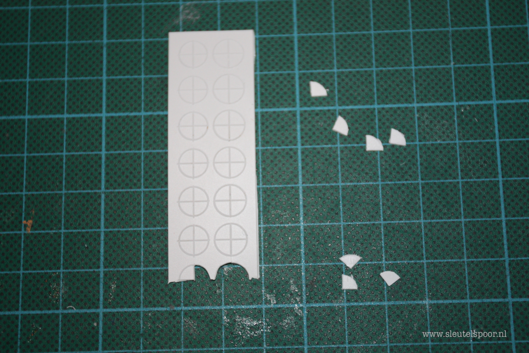

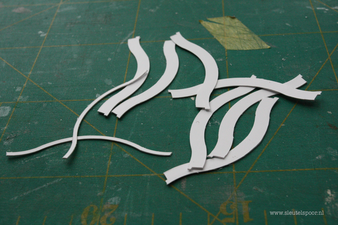

cirkels in 0,5 mm geplot waarbij de ene cirkel iets kleiner is dan de andere elke cirkel in 4en gedeeld en daarna een kleine en daarna een grote cirkel op elkaar geplakt voor de daksteunen voor de goot
de bogen voor boven op het gebouw
met stripjes van evergreen de nodige details aangebracht

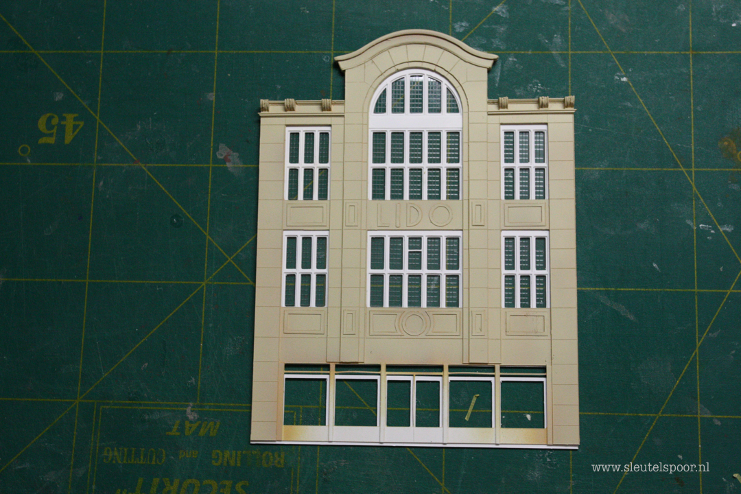

na de eerste spuitsessie kan het glas in lood voor de bovenste ramen aangebracht worden

Wauw, wauw, wauw! Super mooi gedaan. Hoe maak je de plots?

Hallo Feiko,
Ik maak een tekening in autocad van de gevel die ik wil maken. Daarna verdeel ik het in verschillende lagen van 0,5 mm die ik dan naast elkaar leg. De flatbed snijmachine die ik heb is gemaakt om folie door te snijden. Ik snij er styreen mee door de machine volgens tekening de lijnen met een mes te laten snijden. Om te graveren laat ik alle lijnen een keer snijden met het mes van de plotter. Voor de snijlijnen laat ik de machine 4 keer het zelfde snijpatroon volgen. Hierdoor is het styreen voor 75% ingesneden. De rest doe ik met de hand met mijn mes. Ik hoop dat dit een beetje duidelijk is hoe ik de plots maak
hier
heb ik een uitgebreide verhandeling gegeven hoe dit werkt
Laatst bewerkt op: 14 October 2014, 23:18:51 door Gerco van Beelen
