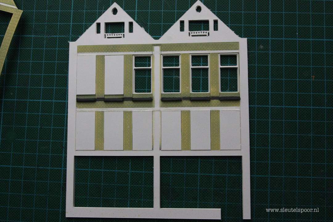

De drogist gaat er al aardig op lijken. De kozijnen zijn op de gevel geplakt omdat deze erop liggen.
Maar nu komt en nieuwe uitdaging. Ik moet DROGIST boven de deur gaan aanbrengen. Hiervoor wil ik zelf een transfer maken met de oki printer. Een tijdje geleden gekocht maar tot nu toe niet gebruikt, maar nu is het dan zo ver. Ik verwelkom elke tip die me kan helpen er een mooi resultaat van te maken, want op dit terrein ben ik nog zo groen als gras.

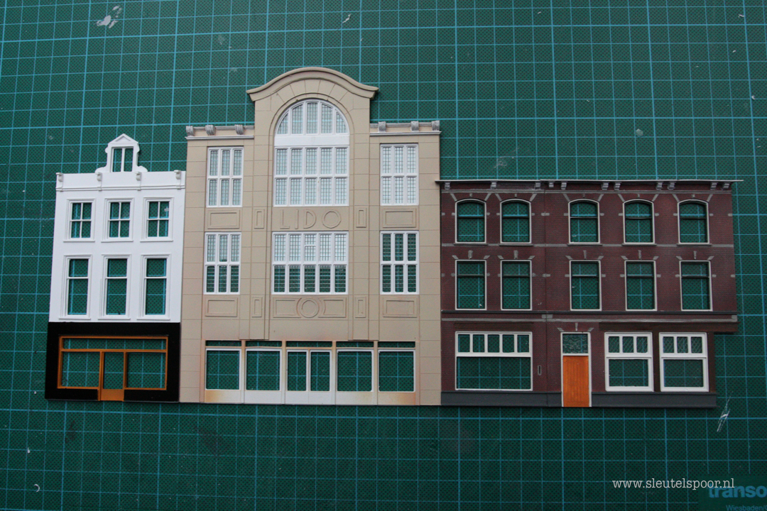

Hier de drie gevels tegen elkaar, we zijn lekker op weg.

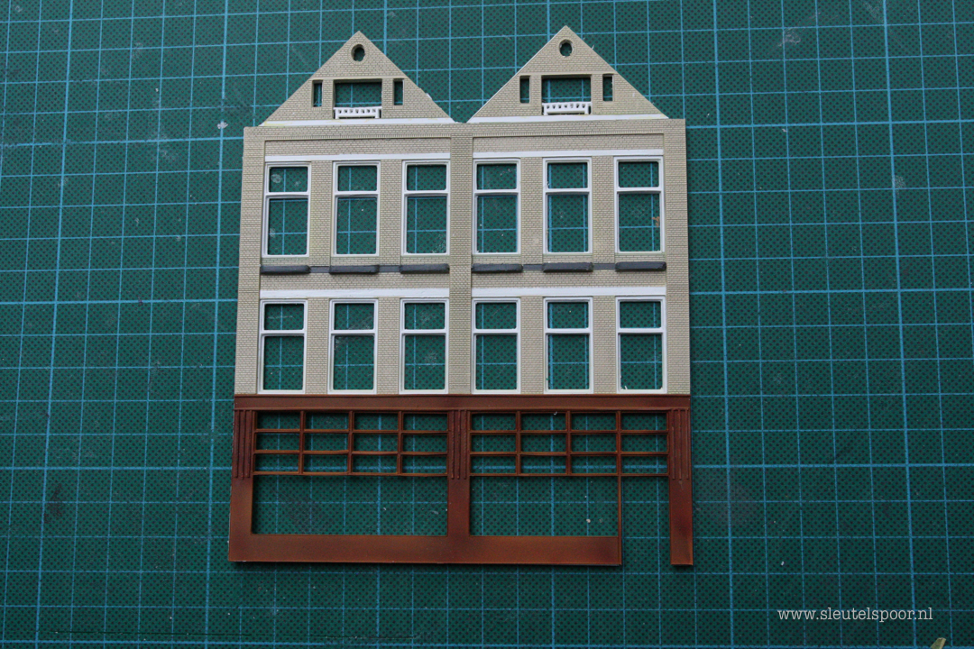

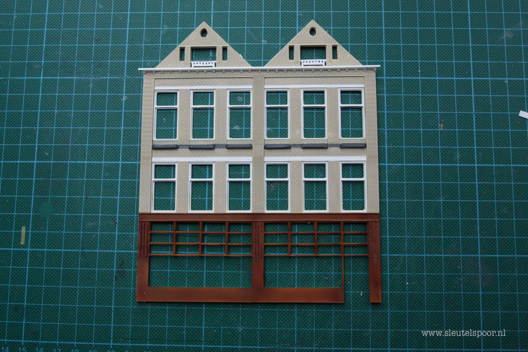

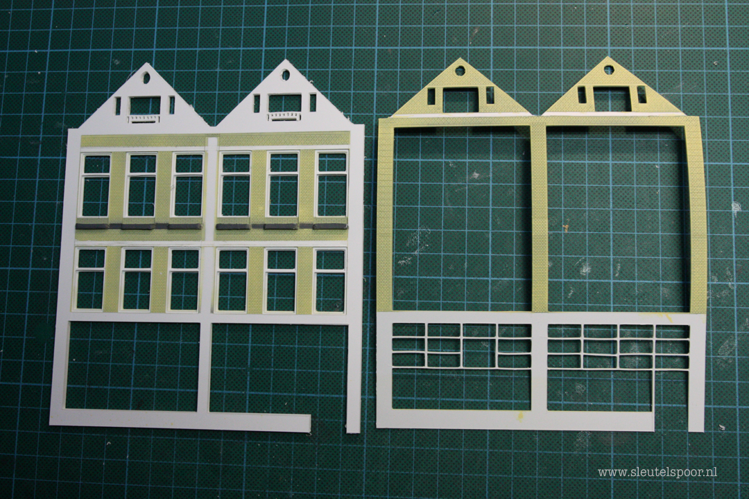

28 October 2014, 19:26:01 »
Met hotel 't Karrewiel aan de slag gegaan
De plotjes weer netjes uitgesneden
Alles op kleur gebracht
Details in het houtwerk aangebracht
Kijk ik goed ben ik toch niet tevreden over de kleur, veel te geel, van de stenen en alles al op elkaar geplakt behalve de bovenste laag.

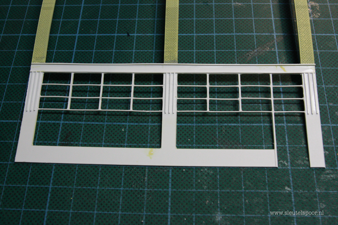

voor de raamopeningen ff wat stukjes styreen op maat geplakt en er tussen geplakt zodat ik de kozijnen met spuiten bescherm
De nieuwe kleur bevalt prima en geen last op het oude spuitwerk van de kozijnen

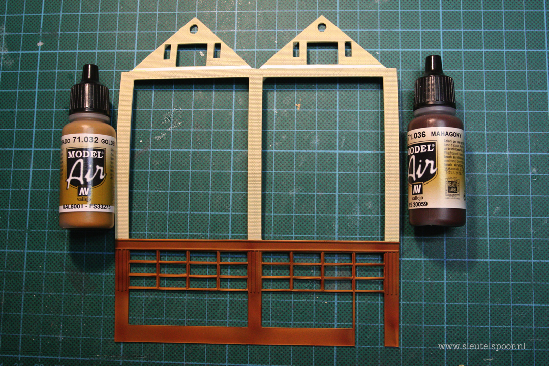

Het houtwerk ook gespoten 7032 als basiskleur met een lichte waas mahogany erover heen.
De kleur van de gevel is nu veel beter. Volgende project is de goot op de gevel

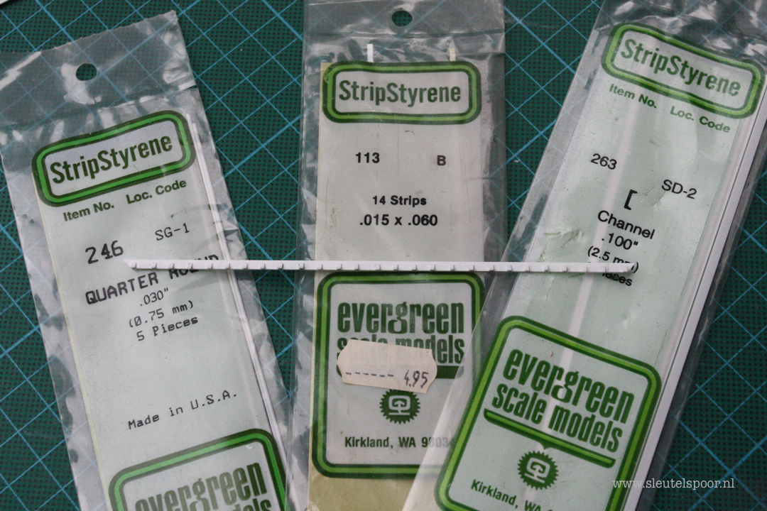

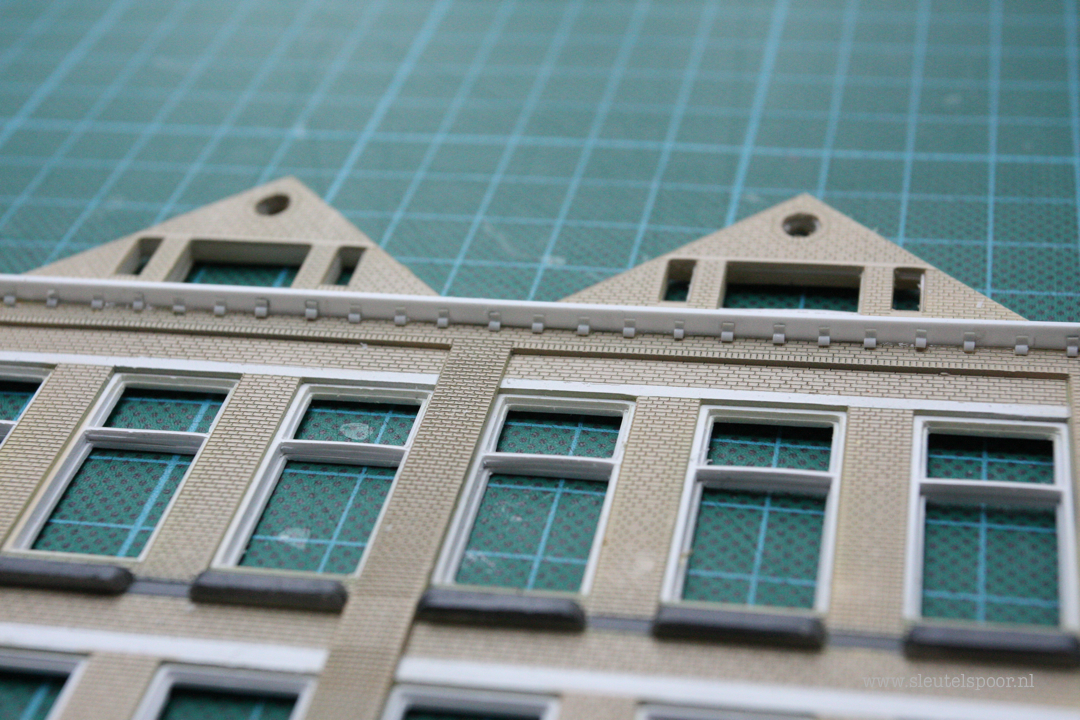

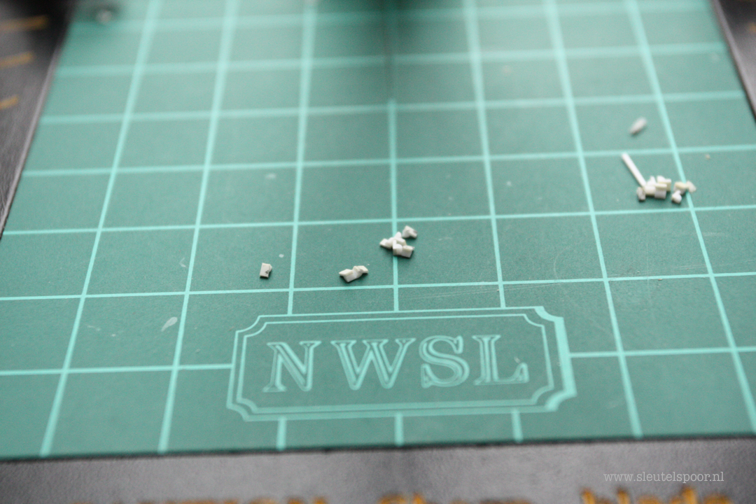

Na een middagje freubelen weer een nieuwe dakgoot gemaakt aan het pand
de ingrediënten. Ik heb hier voor de goot een channel gebruikt omdat ik een lijmopervlak nodig had om deze aan de gevel te kunnen bevestigen.
lang leve de chopper. Eerst de daksteunen aan de goot bevestigd omdat dit makkelijker werkt dan als de goot al gemonteerd is op de gevel.
en de goot gemonteerd. Weer een basis klaar van een pandje.
de goot in detail

Alleen is het in dit geval geen dakgoot Gerco, maar iets ornamenteels, een dakgoot eindigt aan een dakvlak, daar is hier geen sprake van.
Tussen de panden zit een zakgoot en oorspronkelijk werd die aan de achterzijde afgewaterd. Als het aan de voorzijde is, is dat meestal omdat in de loop der tijd lekke riolering in het midden van de straat de voorgevels heeft laten zakken waardoor door scheefstand afwatering naar de achterzijde niet meer mogelijk is. De zakgoot werd dan verlengd door een gat in de gevel te maken naar buiten. Ik spreek uit ervaring.
Ik zie dat op de oude foto's alle pandjes nog naar achter afwateren. Er zijn geen regenpijpen zichtbaar.

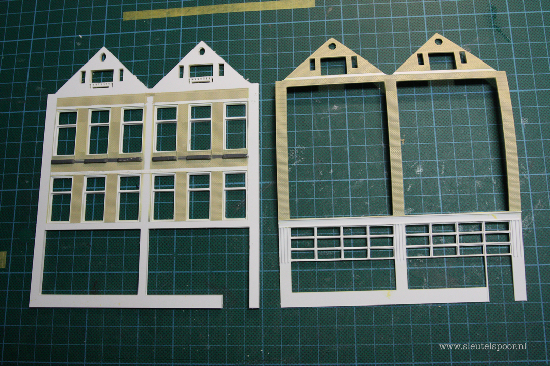

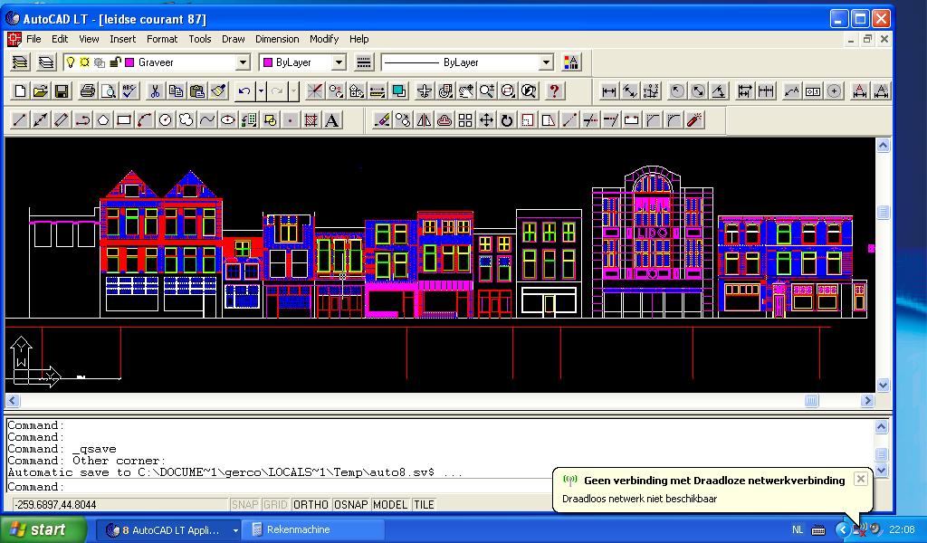

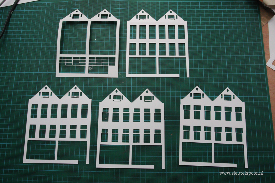

weer wat verder met tekenen nog twee pandjes en dan is het eerst blok klaar met tekenen. Van de tekening zijn er nu 9 als basis plots geplot en uitgesneden. Op naar de detaillering en het schilderwerk
