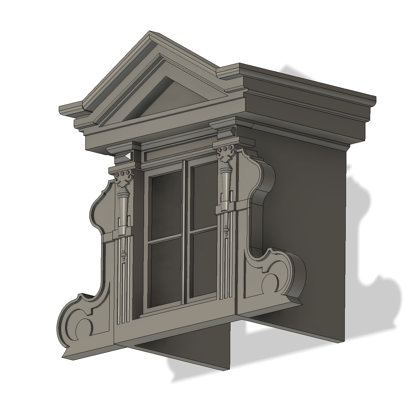

Ondertussen dakkapel getekend voor Steenstraat 41
Pandjes gaan onder het mes met meer 3D details

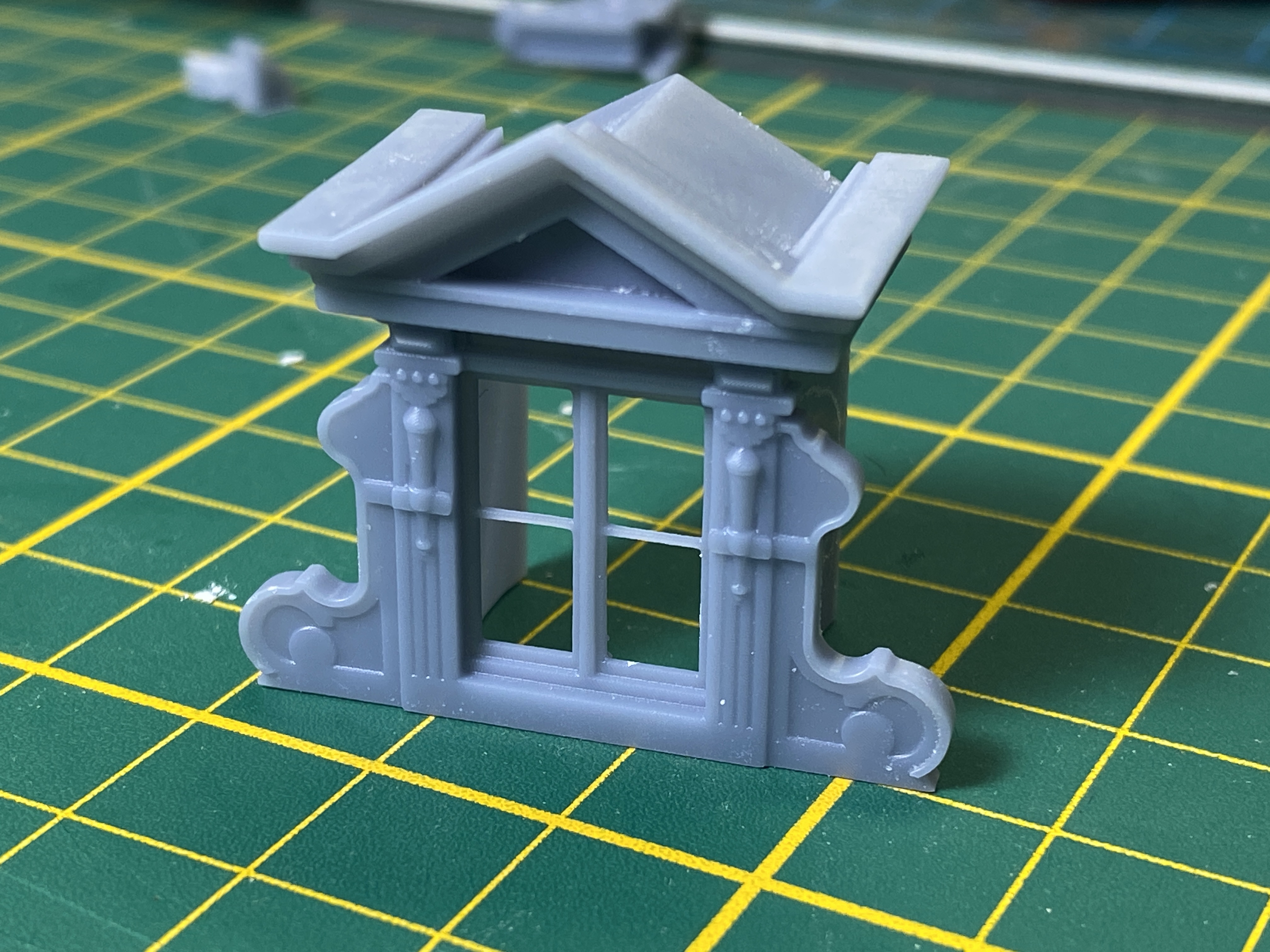

En uit de printer
Deze dakkapel komt van de drogist. We gaan proberen met een filmpje van een gaper een obj file te maken. Zodat we deze dan kunnen printen. Blijft altijd leuk nieuwe uitdagingen aan te gaan.

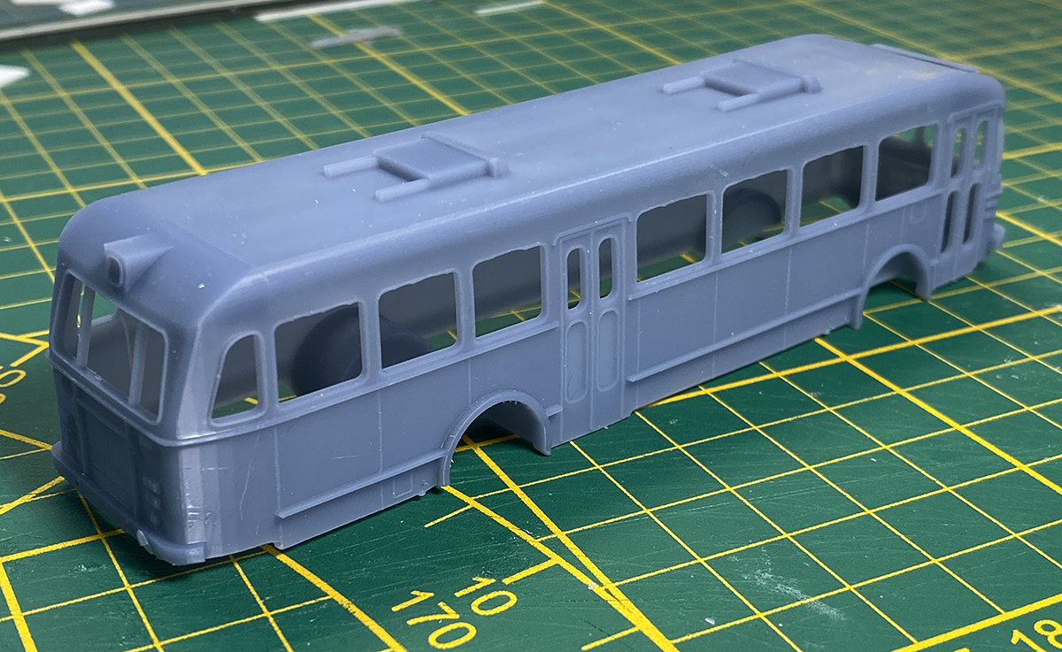

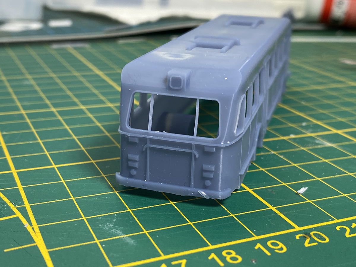

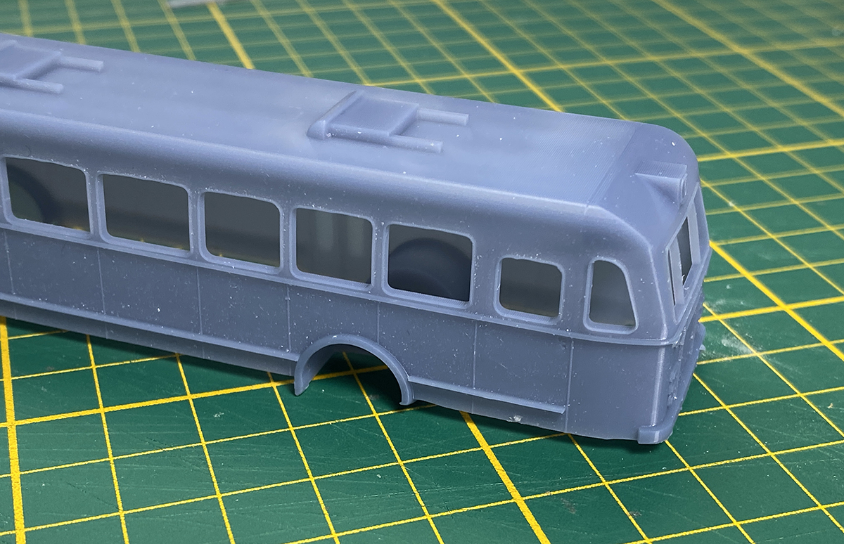

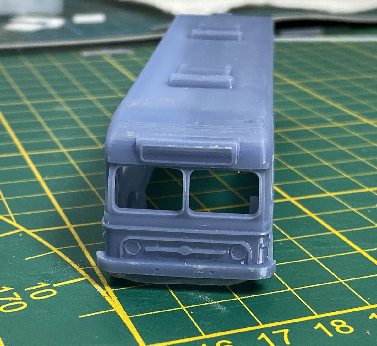

De eerste proefprint van de NZH 4100. Er moet nog veel verbeterd worden oa de ronding van het dak aan de achterkant. Echter ben nog steeds aan het puzzelen hoe dat moet in fusion 360. Al veel filmpjes gekeken maar nog steeds niet de juiste gevonden. Maar voor een eerste print niet ontevreden. We zijn op de goede weg

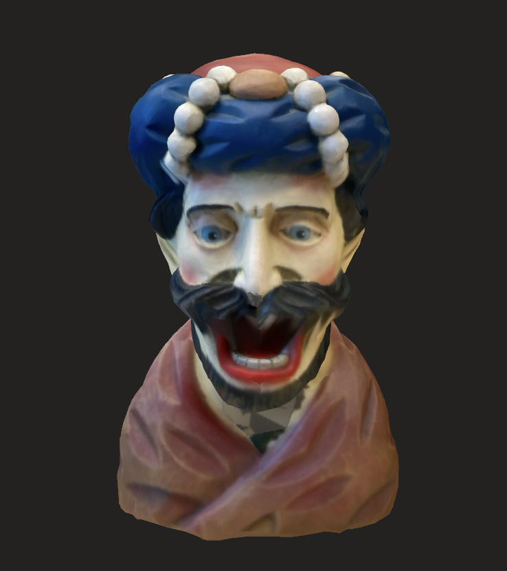

Steenstraat 41 was een drogist die een gaper aan de gevel had hangen. Vanmiddag was ik bij de apotheek en deze hadden een model van de gaper op de toonbank staan. Ik mocht het model uitgebreid fotograferen vanuit alle hoeken inclusief de onderkant. Deze foto's stopte ik in een 3D model generatie programma en dit is het resultaat. Ik moet eigenlijk nog een paar foto's maken want er ontbreekt een klein beetje informatie, maar dit is een experiment voor de mogelijkheden van deze techniek. Hieronder een foto van het OBJ file klaar voor de print.
Model zit nu in de 3D printer. Morgen kan ik het resultaat van de print bekijken

welk programma heb je daar voor gebruikt als ik vragen mag? ziet er erg goed uit namelijk

Hier.
kan je zien hoe en met welk programma ik dit gedaan heb
