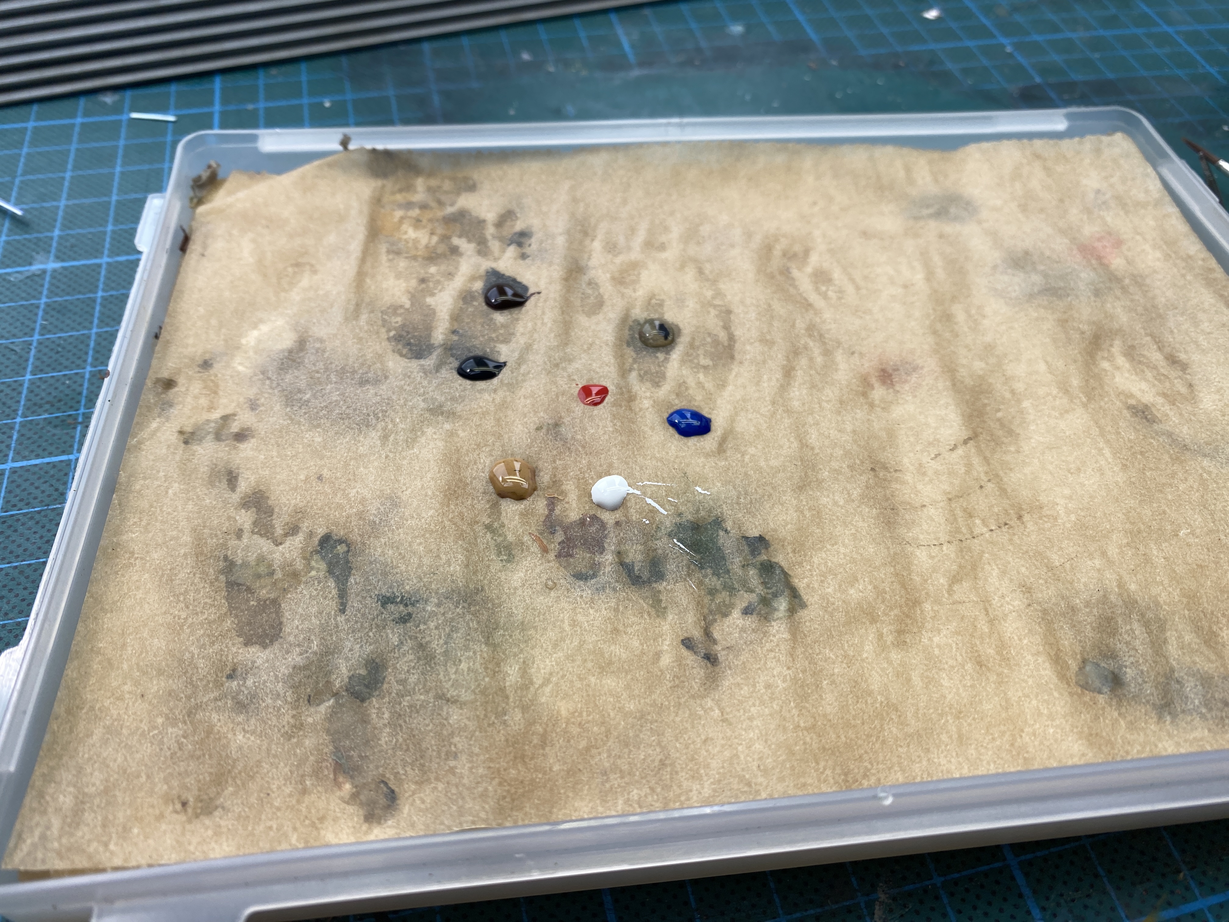

kleuren op een wet pallete zodat de acryl verven niet te snel opdrogen
Alles netjes in de verf gezet met de kwast en speciaal voor FritsT een pil op de tong

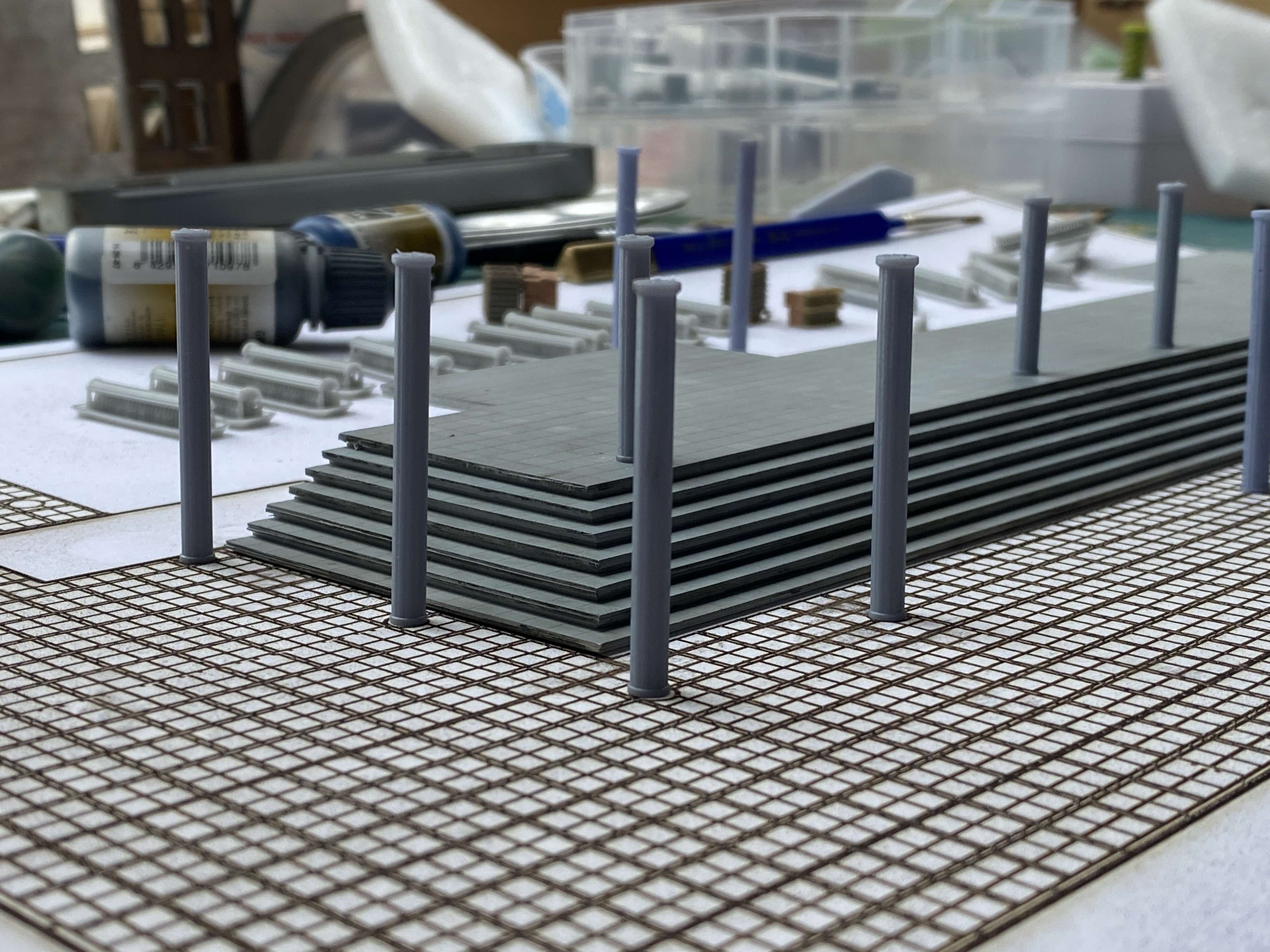

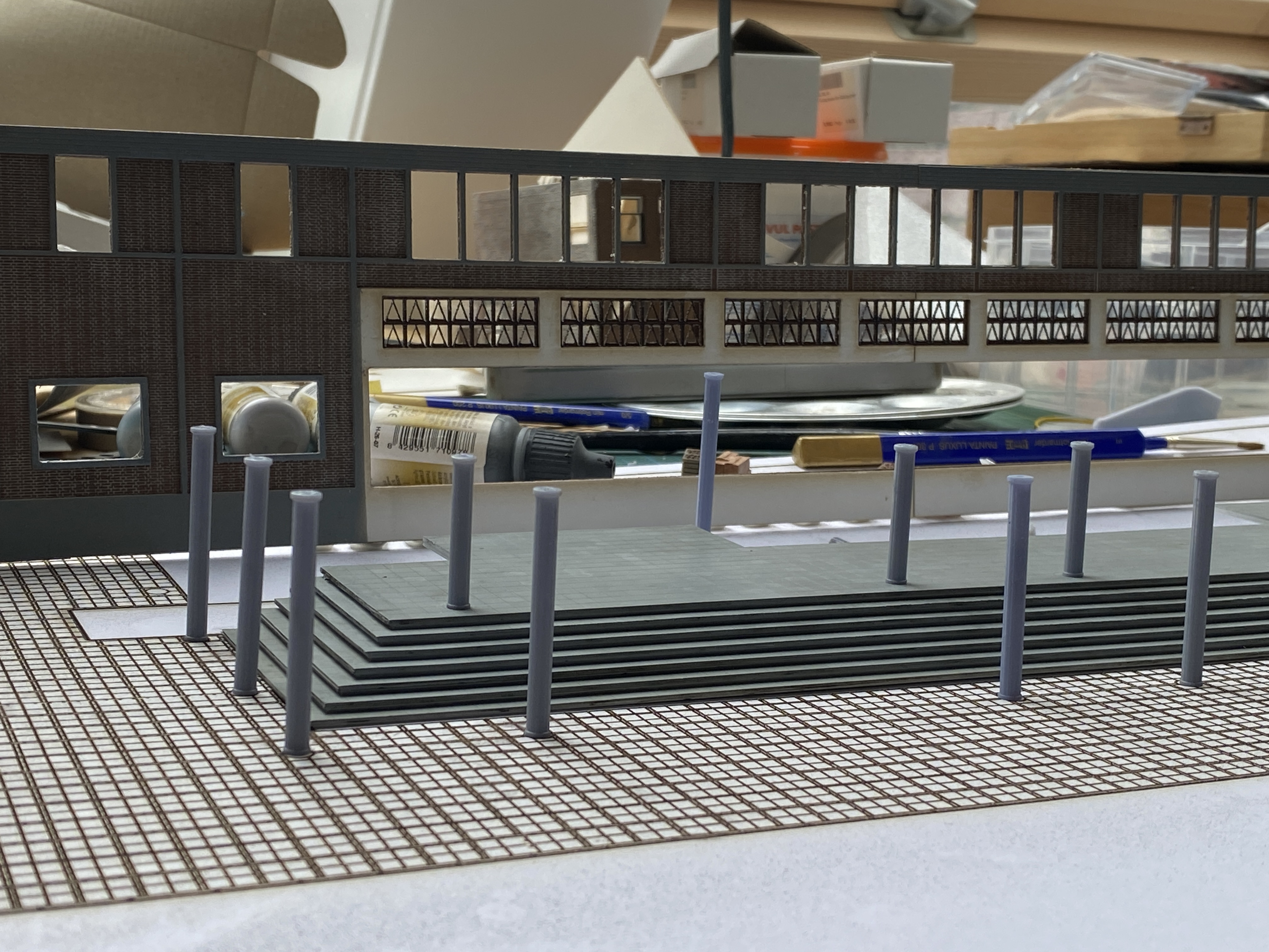

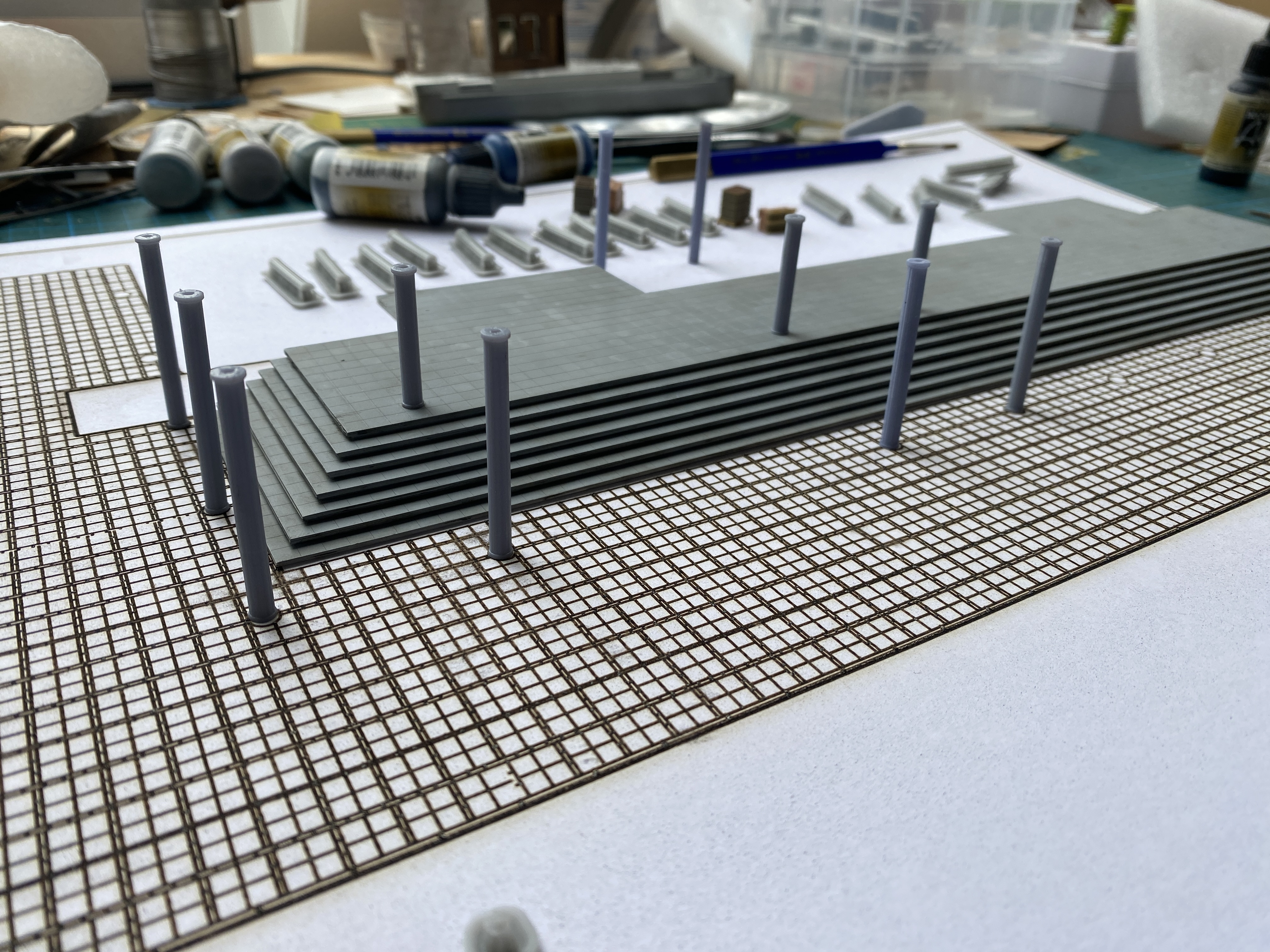

Gisteren de stoep gelaserd en de 3D geprinte pilaren gepast
De maten kloppen dus nu kunnen we aan de luifel en de glazen entree pui beginnen.

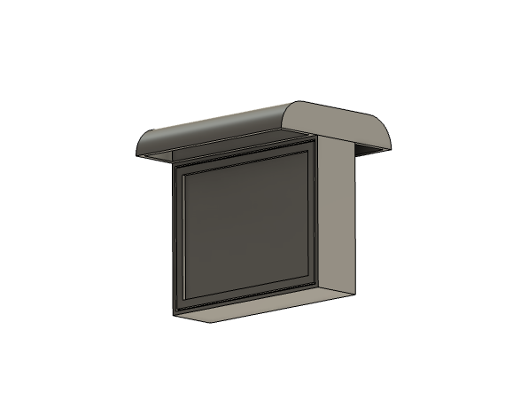

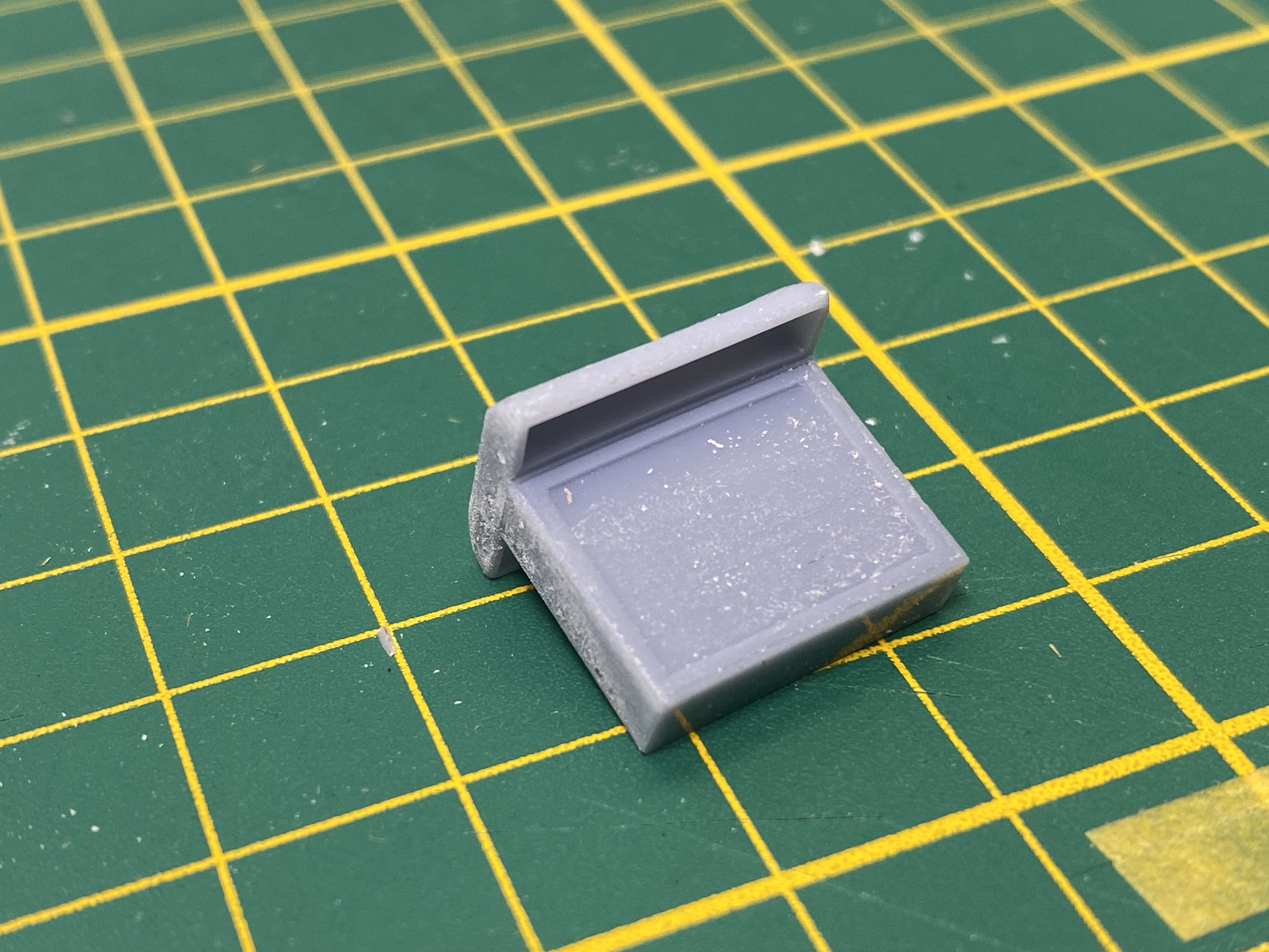

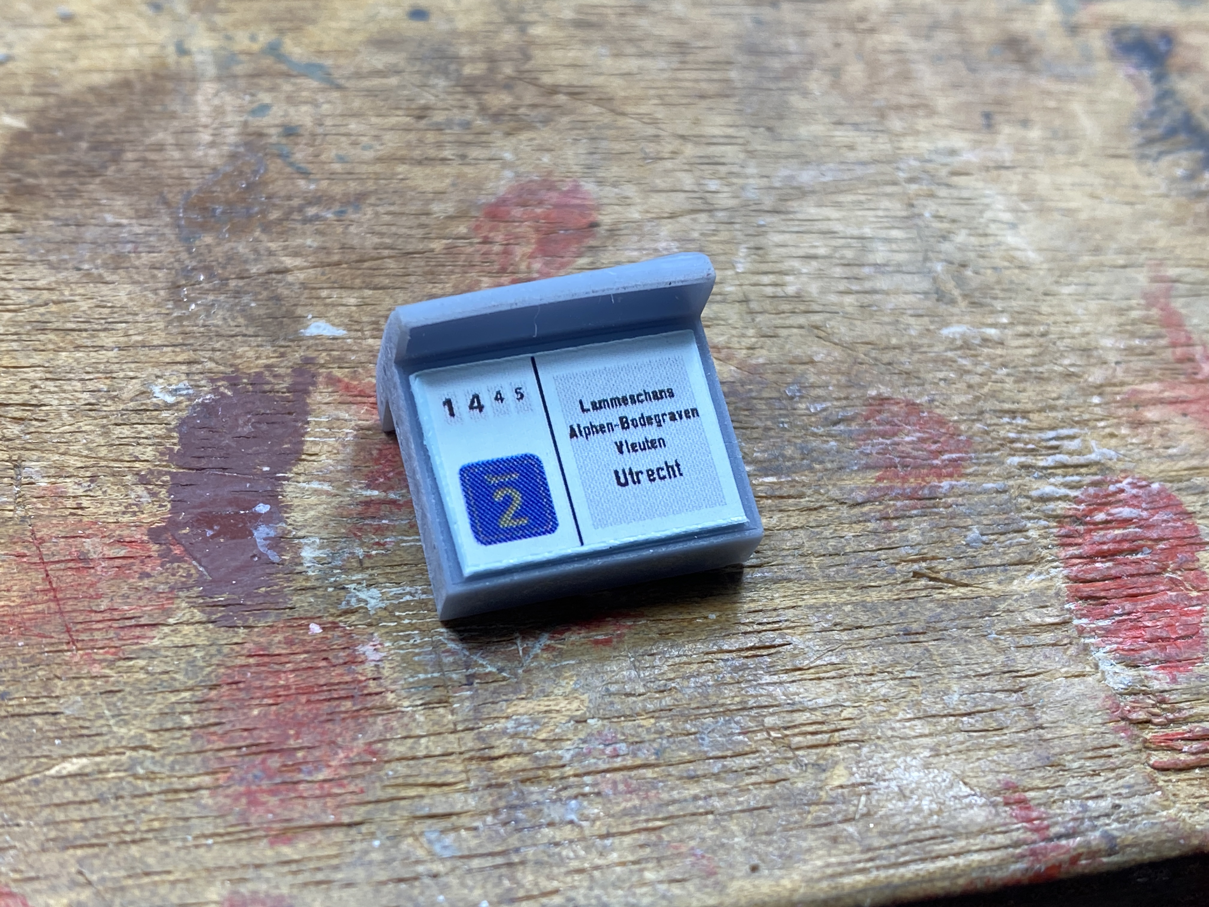

Op Leiden hingen de eerste CTA bakken.
verschillende types getekend, hangend ,1 aan een paal twee aan een paal met en zonder stationsklok. De niet getoonde zitten nu in de printer
geprinte versie
transfer waarbij verschillende vertrektijden, verschillende perrons en verschillende bestemmingen geprint kunnen worden
ook het type waarbij stoptrein of intercity getoond word.

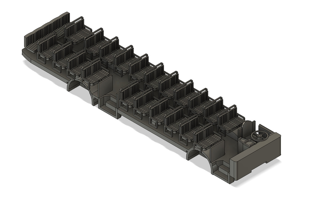

Weer druk bezig met de NZH 4100. Het chassis waar straks de bankjes d.m.v. een een gleufje geplaatst gaan worden. De bank achterin is een bank van vijf stoelen en de zitplaats boven de wielkast waren verhoogd en natuurlijk de stoel van de chauffeur zijn verschillend. De instaptrede voor de bus zitten ook in de bak omdat ik ook exemplaren wil maken met openstaande deuren. We zijn lekker bezig en als de stoelen klaar zijn gaan we verder met meer details in het interieur.
Na een dagje stoeien zit het interieur in de Bolramer serie 4100. Er handig was de tekening van de vloer zodat ik het formaat en de plaats van alle attributen en foto's van het interieur op de site van het
NZH Vervoer Museum en Haags Bus Museum. Volgende stap zijn de wielen.

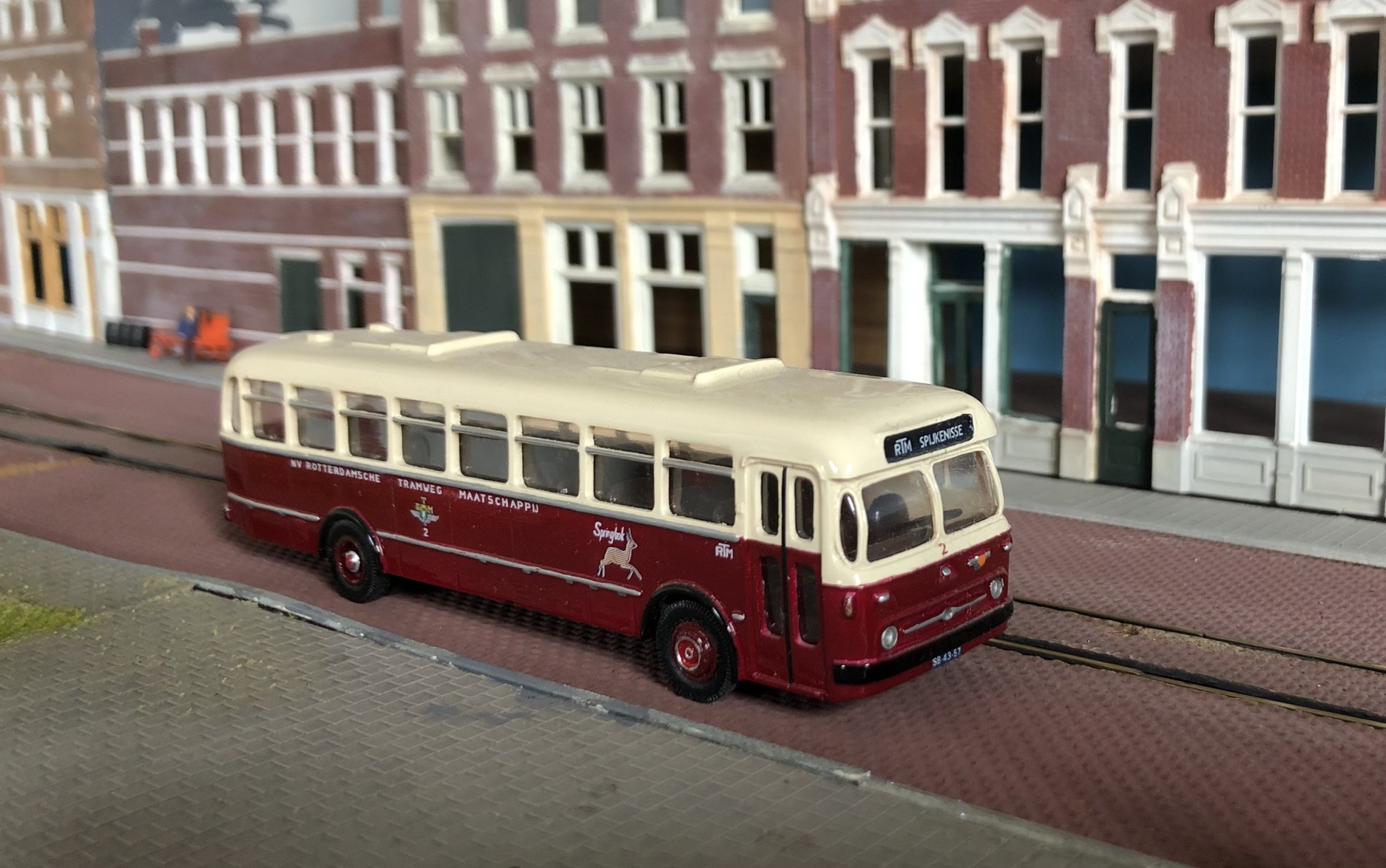

Nu uitzoeken bij welke maatschappijen de 4100 gereden heeft. Lijkt me leuk deze versies ook te maken. Wel weer uitzoekwerk voor de transfers en de juiste kleuren. Bij de NZH reed hij in het grijs en blauw.

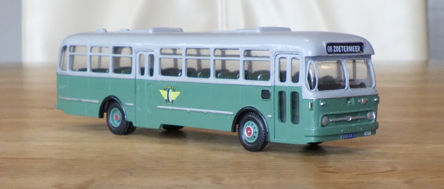

Het interieur van de 4166 is gebruikt voor de SVA Crossley die nu in het NZH Museum in Haarlem staat. Er is dus nog een stukje 4100 overgebleven. Op de site bus-planet.com vind je een gigantische database met busgegevens. Met bedrijf NLD-NZH en Leyland Holland-Werkspoor komen alle 4100 boven water met alle beschikbare gegevens, zoals kenteken, 2e eigenaar en afvoer. Daar kom je Flevodienst, Salland, Naco, Twee Provinciën/Rederij op de Lek, SBM, Citosa (een aantal heeft Westnederland nog gehaald) en RTM. RTM verwijderde de uitstapdeur. Een van de RTM bussen is nog bij Van Kooten in Kootwijkerbroek terecht gekomen.
De 4101 t/m 4169 zijn in NZH grijs gekomen, de 4170-4185 in blauw voor de NS buslijn Den Haag-Amsterdam.
HB-model heeft de 4100 ook in haar programma gehad. Waaronder de Citosa versie
Groet, René

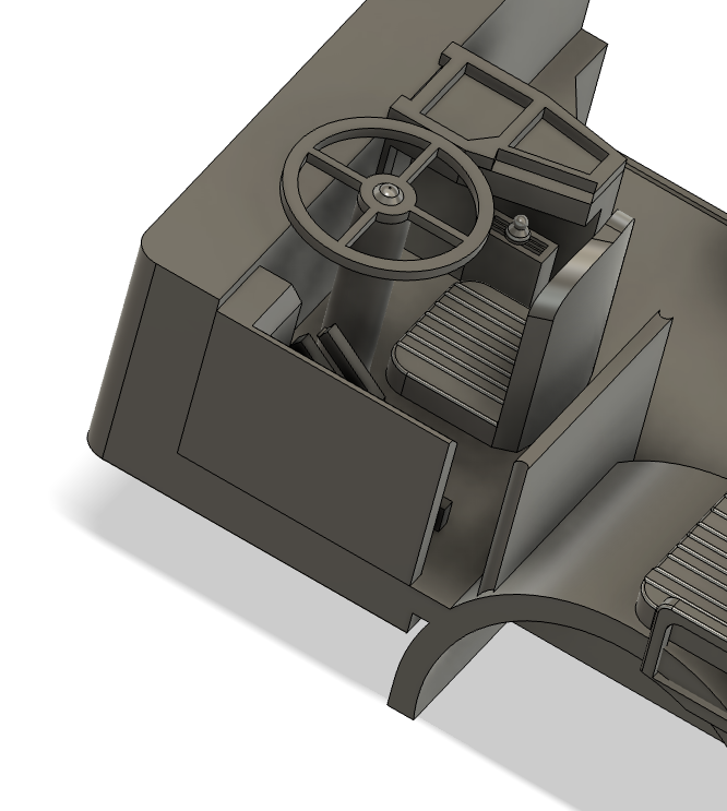

Hier de details van de bestuurders zijde, zelfs het kapje onder de versnellingsknop is opgenomen in het ontwerp. Dit was gemaakt om te voorkomen dat er wisselgeld in de versnellingsbak zou vallen.
