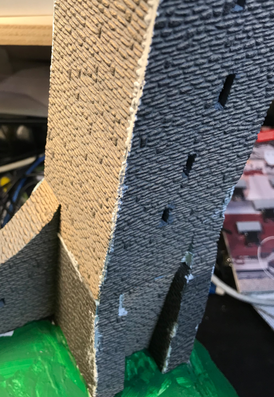

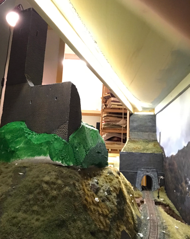

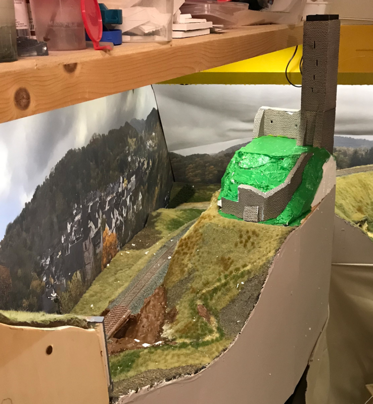

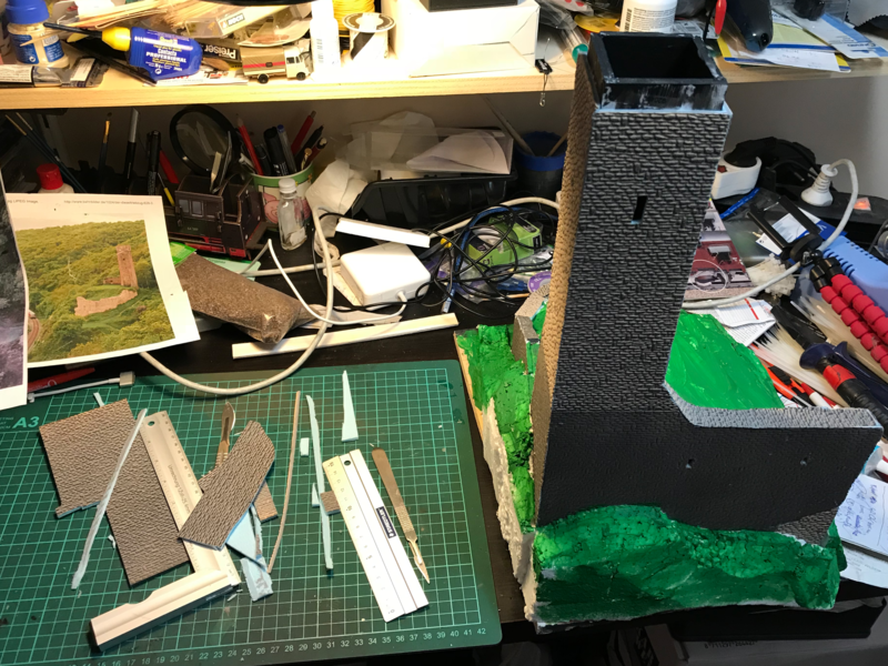

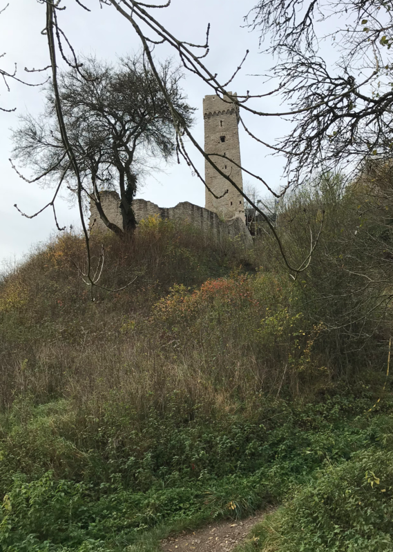

Zo! Op het topje van de toren na zitten alle muurtjes en randjes eraan. Wel moet ik nog naadjes/randjes afwerken/bijkleuren/repareren, maar dat is millimeterwerk. De grotere vlakken zijn gedaan. Ook zal ik nog bij moeten kleuren. Ik wil idealiter de burcht nog een tikje lichter/geliger krijgen. Maar op zich past dit donkere uiterlijk prima bij een regenachtige dag, dan is alles donkerder.
Enfin, burcht op z'n plek en het piepschuim groen geverfd om een indruk te krijgen. Over dat akelige groen komt nog gips, hoor
Wees maar niet ongerust.
Vier foto's, de bovenste twee met vergelijkingsfoto uit ongeveer vergelijkbaar perspectief.

"Die Gespenster" staan te trappelen om hun intrek te kunnen nemen
Wordt weer mooi

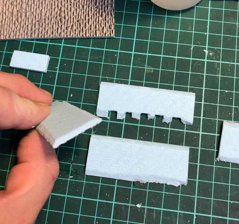

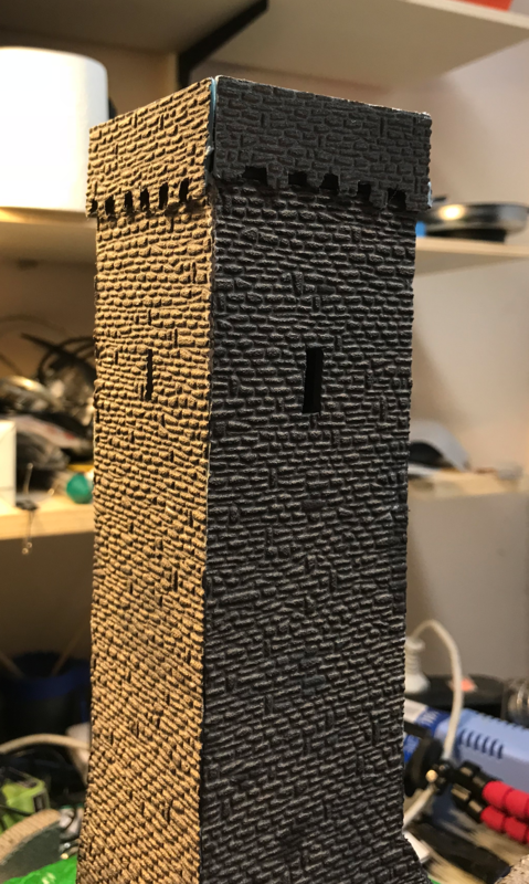

Lekker dat de burcht nog los zit, dan kan 'ie lekker mee naar de studeerkamer (waarom ik dat ding nog steeds studeerkamer noem??? Macht der gewoonte). Zodra ik de burcht in moet passen in het landschap... dan zit 'ie wel vast. Enfin:

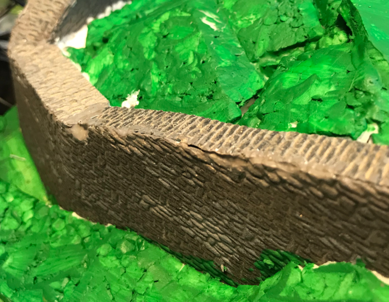

Wat vallejo plamuur in de ergste spleten:

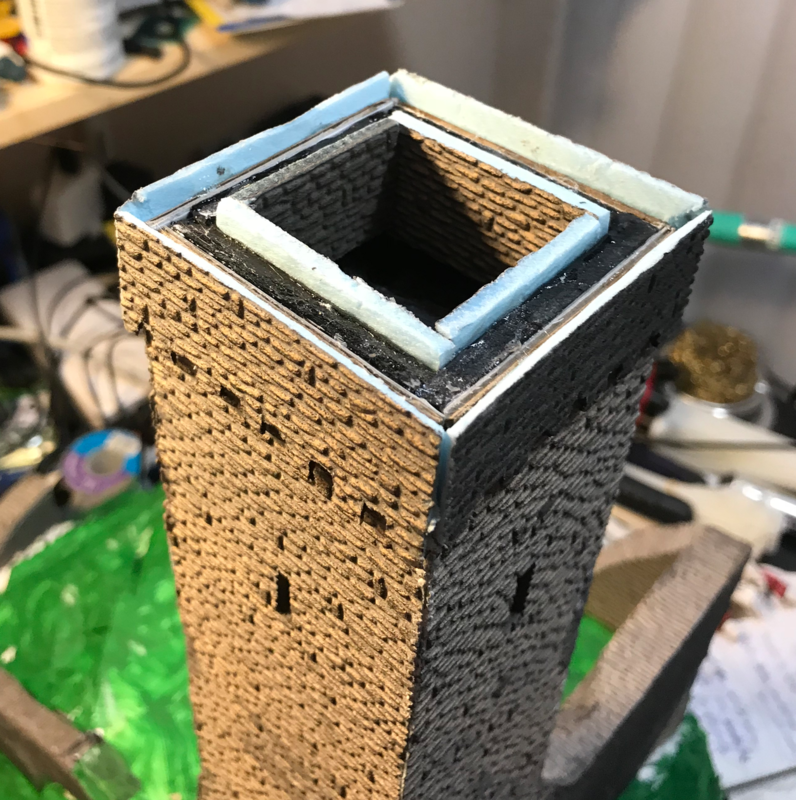

Voor de bovenkant van de toren de zijwanden snijden + wat inkepingen aan de onderkant. Zoiets zit er in het echt ook. Stukje dun karton extra om de bovenkant van de toren gedaan zodat deze wandjes nèt wat verder uitstaan:
Na een pauze (zoonlief had pannenkoeken gebakken) de plamuur geschilderd:
En de bovenkant van de toren vastgelijmd:
Dit zit er al uit alsof ik geen ruzie wil hebben met de bewoner van het kasteel:
Hm. Ik zie nu op de foto pas dat ik nog wat moet doen aan de uitlijning van de onderkant van de bovenkant. Handig, die ongenadige foto's

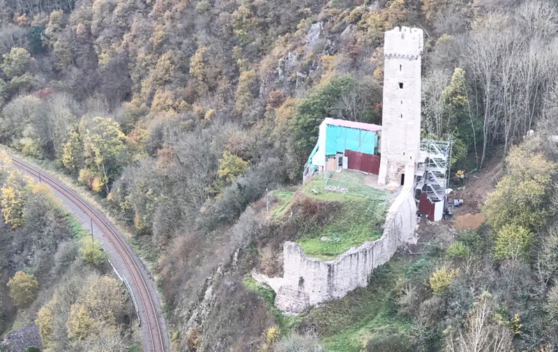

De monumentenzorg
is er pas in 2016 echt tegenaan gegaan

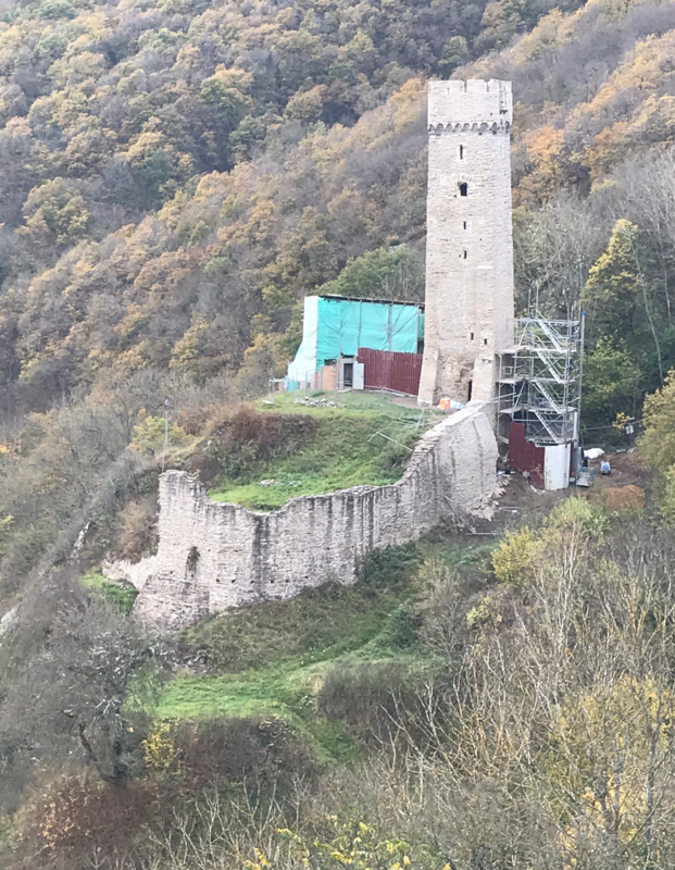

. Ook anderhalve week geleden waren ze nog bezig:
Omdat ze met kruiwagens aan spul de toren in en uit liepen heb ik ergens het idee (en de hoop) dat ze de toren van de Philippsburg toegankelijk aan het maken zijn! Maar dat weet ik niet zeker.
Maar goed, in 1970 hoef ik er denk ik nog geen steigers tegenaan te zetten

Vanaf de houten ondergrond (=onderkant van het onderste muurtje) tot de bovenkant van de toren is het ongeveer 40 cm
Netjes op schaal, voor zover ik dat van een oude plattegrond+dwarsdoorsnede kon herleiden. En dan is dit nog een kleine nevenburcht, een veredelde wachttoren.
Neublankenheim kan ik ook wel op schaal kwijt, die heeft ongeveer dezelfde maten.
Ik wil niet eens wéten hoe groot de Löwenburg zou zijn op schaal
Gelukkig hoef ik er alleen één muurtje van weer te geven.

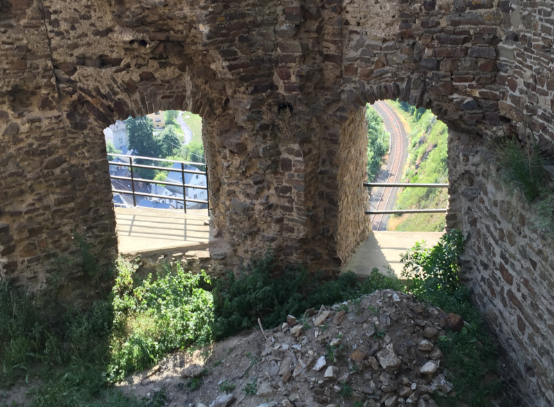

Je bedoelt een raampje zoals dit?

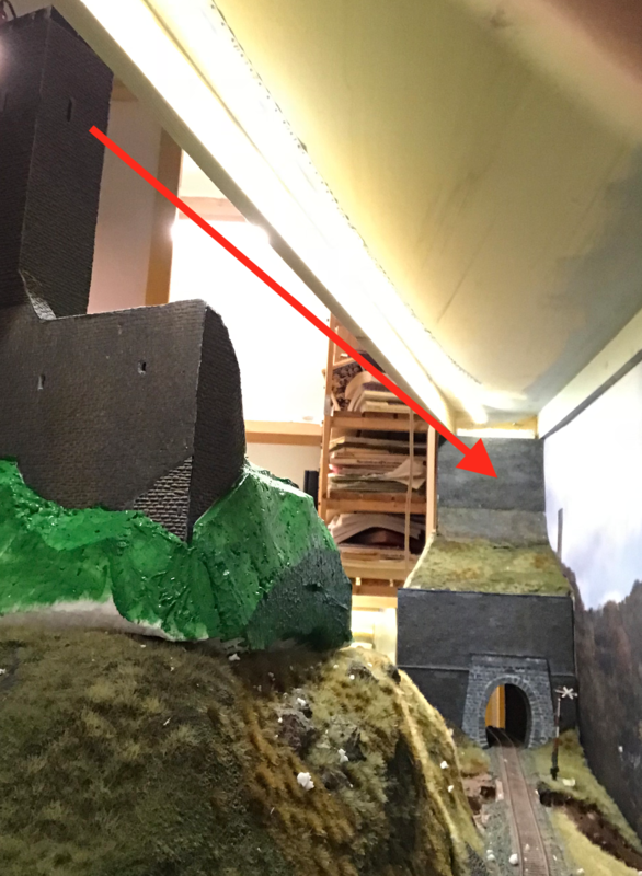

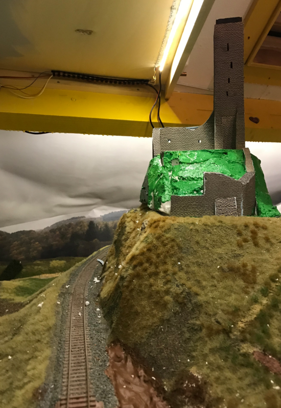

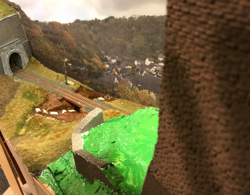

Waarschijnlijk bedoel je nèt degene waar ik geen foto van heb, namelijk degene bij de rode pijl hieronder. De twee hierboven zitten hieronder bij de blauwe pijl.
Bovenstaande foto is vanaf de Philippsburg (het ding dat nu aan het bouwen ben) genomen. Dus de zichtlijn zoals hieronder weergegeven is wel degelijk mogelijk:

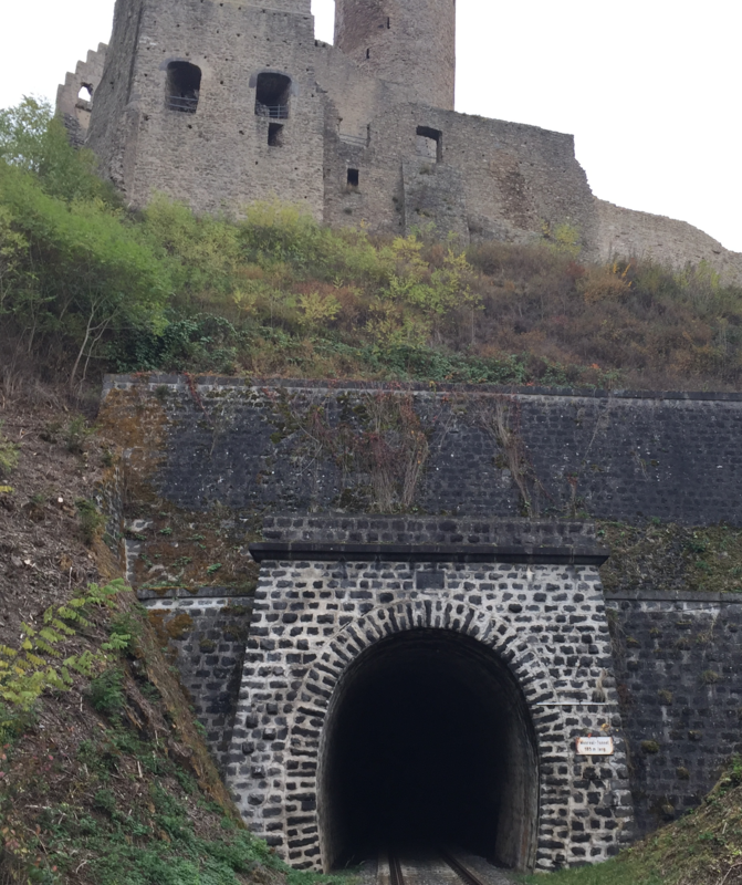

Rest nog de detaillering met raamopeningen ofzo van het kale stuk muur dat ik op dit moment (zoals hierboven zichtbaar) boven de tunnelingang heb geplaatst. Ik had de twee "blauwe pijl" vensters oorspronkelijk in gedachte. Maar onderstaande foto suggereert dat het "rode pijl" venster ook een goede kandidaat is:
Naast dat venster brokkelt de muur lekker af. En er zit een relinkje.
Idee:
als ik dat nou eens weergeef door 2 of 3 cm vóór de bestaande muur dit afbrokkelende muurtje + venster aan te brengen? Dan krijg je gelijk wat meer dieptewerking erin. Hm! Jouw vraag zou wel eens de sleutel geweest kunnen zijn voor het oplossen van dit ontwerpprobleempje dat al een jaar of twee af en toe achter in m'n gedachten om wat aandacht vraagt

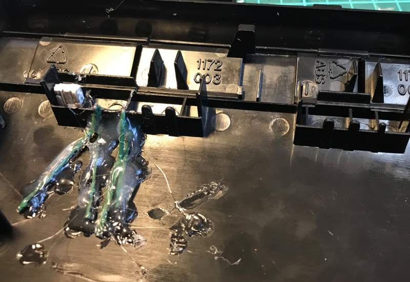

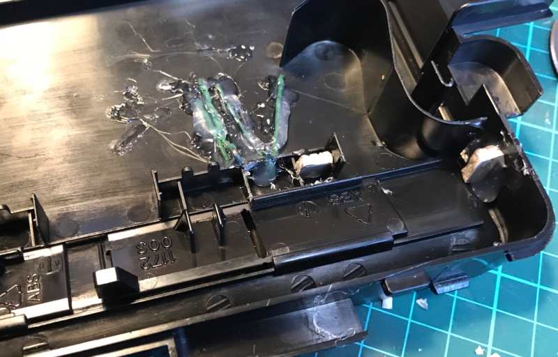

Van enige voortgang in het weekend was geen sprake. Onder andere omdat de schakelaar van de ikea afzuigkap in de keuken lam was. Het bleek dat er een paar lipjes waren afgebroken waar de eigenlijke schakelaar tegen steunde. Hieronder zie je aan de rechterkant een net rijtje nokjes. Aan de linkerkant ontbreken er een paar: die zijn vervangen door twee stukjes bloembindijzerdraad en een flinke dot hete lijm.
Ook heb ik twee stukjes plastic muurplaat als "aanslag" gebruikt om te zorgen dat de schakelaar niet meer (door kracht zetten) uit z'n verband kan worden gedruikt.

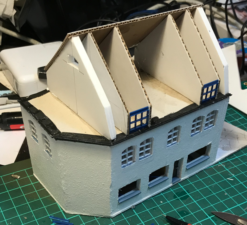

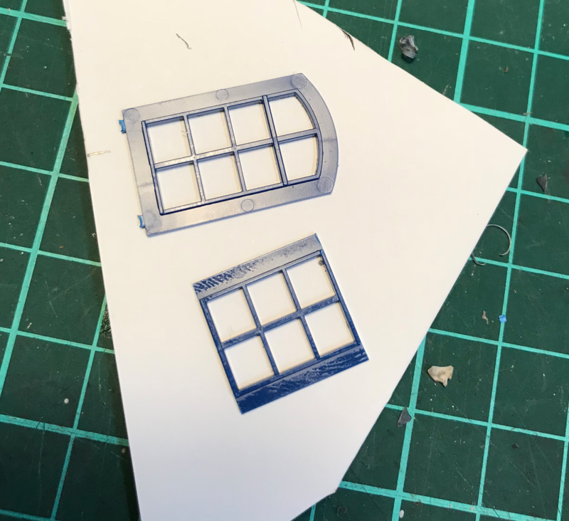

Vanavond heb ik nog wel anderhalf uur geknutselt. Ramen voor de dakkapellen gesneden uit Auhagen ramen:
En een begin gemaakt met de dakconstructie:
