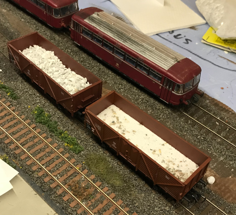

Hier nog een foto van de lading.

Het is toch wel opvallend bleek ende wit op die laatste foto. Dus ik neem bij deze aan dat het Schwerspat is.
Lompe brokken. Dus m'n idee dat ik gezeefd vogelzand kon gebruiken kan gevoegelijk het raam uit
Dat wordt zoeken naar geschikt spul. Ik heb een zakje van Heki ofzo met "Lahnsplitt" wat wel ongeveer de goede kleur heeft. Maar dat is zoals de naam al zegt "splitt", allemaal schilfertjes. Lijkt voor geen meter. => uitdaging.
De volgende keer als ik in de buurt ben maar in Uersfeld langs gaan om met eigen handen te voelen hoe zwaar zo'n steen is.
Bedankt voor de foto's!

Misschien een laagje gips gieten en als deze hard is in kleine stukjes breken.

Misschien is het mogelijk te proberen om, als je weer eens in die buurten bent, te kijken of je zo'n brok kunt bemachtigen.
Of proberen uit te vissen of het spul nog steeds gebruikt wordt en een bedrijf (in de buurt) te vinden waar je een stukkie kunt bietsen.

In het kader van in “modelbouw niets is was het is” al eens gedacht aan kattenbak korrels (ongebruikt😉). Zijn ook makkelijk bij te kleuren en in alle grofheden..

Dat ziet er wel aardig uit! Zijn ze altijd zo'n bleek kleurtje? Of moet je op het merk letten?

Als je gebruikte kattenbak korrels neemt is dat misschien al beter op kleur.

@Reinout Dit is Catsan. Zit in een blauwe papieren zak. Verpakking van 20 kilo kost ongeveer 8 euro bij o.a. Hornbach. Kun je voor een concurerende prijs onwijs veel modelbouw wagonnetjes mee vullen😁. Jammer dat je nu met de vraag komt. Anders had ik afgelopen zaterdag wel wat bij de BNLS stand afgegeven.
De kleur is conform foto. Kunt het met krijt op kleur brengen..
@Haradigi . Verkleurt bij gebruik niet echt. Gebruikte korrels zijn mogelijk wel een oplossing als je muizen op de baan hebt

Zijn dergelijke korrels wel bruikbaar op onze treinbaan , die zijn toch vocht opslorpend word dat dan geen natte bedoening?

Nee, want ze slurpen vocht op

Voor dat absorberen zijn ze in het normale gebruik dan ook bedoeld. Ook het veelvuldig op modelbanen gebruikte gips slurpt vocht. Als je weet dat iets vocht aantrekt zorg je ervoor dat die, in dit geval ongewenste, eigenschap onderdrukt wordt. Voorstrijkmiddel of verdunde houtlijm werkt dan prima. In dit geval is het voor een wagonlading dus houtlijm zal er sowieso wel aan te passen komen om het geen stoffige boel te laten worden.

Merci voor de tips! Ik heb ondertussen een wagentje met vogelzand (ongezeefd) en Heki 'Lahnsplitt' gevuld om een beter idee te krijgen van waar ik naar zoek:
Dat Lahnsplit is qua kleurtje prima, maar het is me te schilferachtig. Vogelzand is te klein. Volgende test: gipsrestanten, die heb ik liggen.

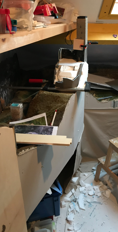

Ondertussen:

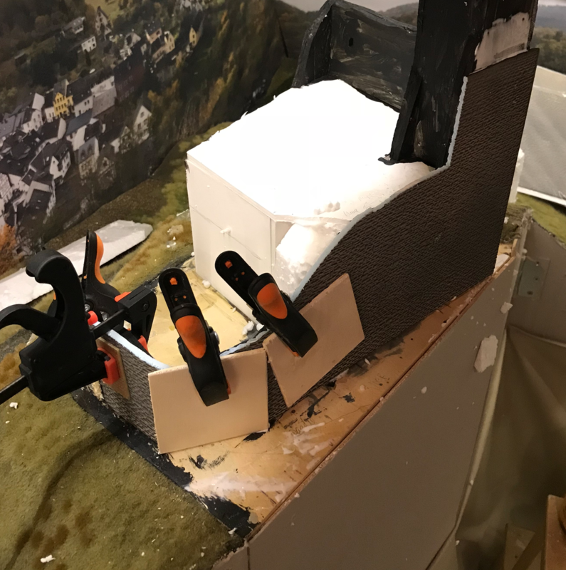

Muurplaat tegen de burcht aangebracht. En vervolgens piepschuim ertegen om later het landschap op aan te brengen:

Lijmklem, lijmklem. Maar wel oppassen dat het hardschuim niet ingedrukt wordt...
Vanavond moet ik toch eens de stofzuiger pakken geloof ik

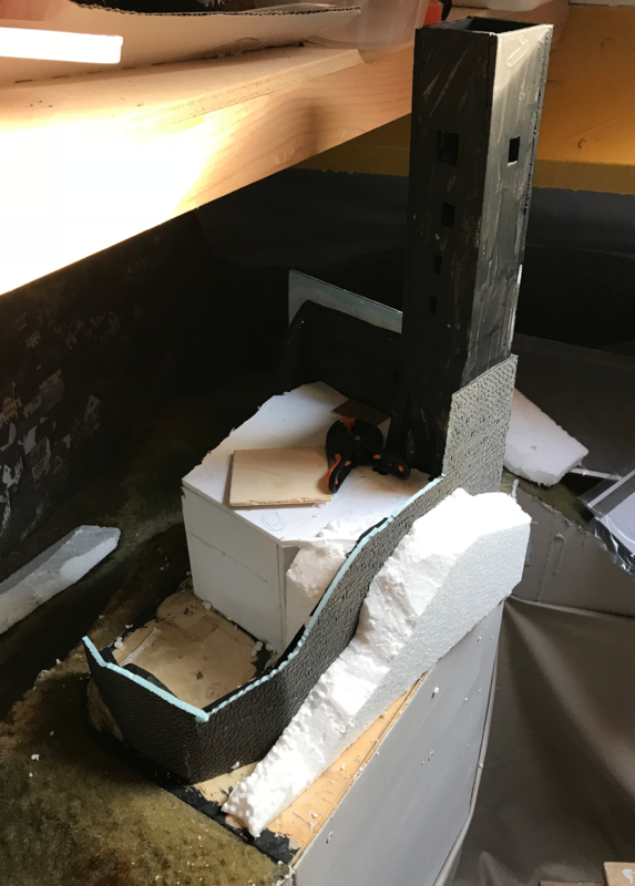

Maar de burcht begint erop te lijken:

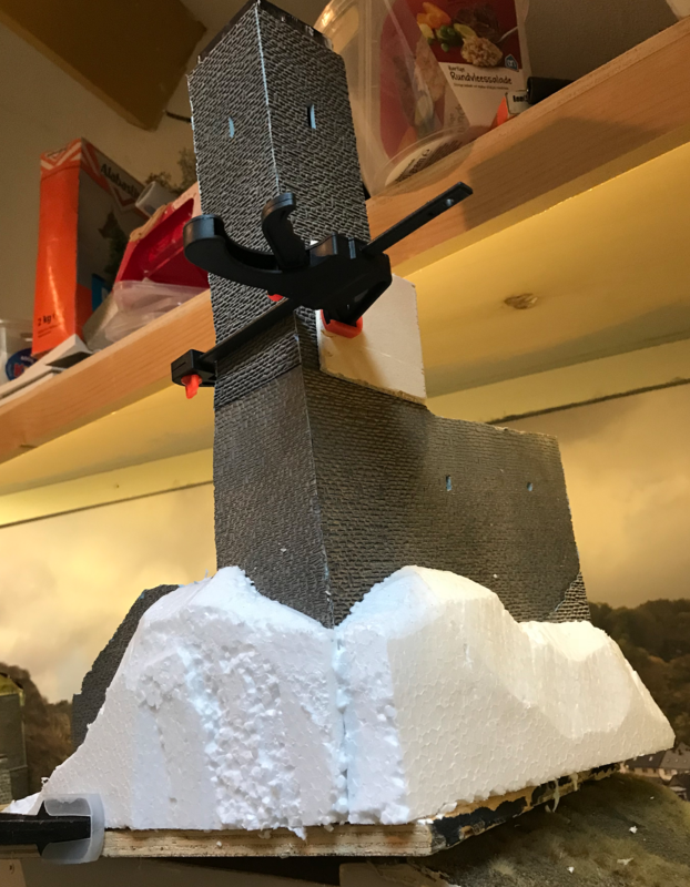

Hier begin ik bèst blij mee te worden:

Zwarte kastelen!
