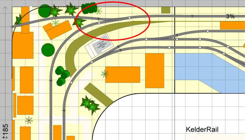

Re: KelderRail Ontwerp 3.6 layout
« Reactie #61 Gepost op: 13 October 2014, 19:50:13 »
Mooi plan en mooi uitgewerkt.
Logisch sporenverloop nu. Het rangeerterrein heeft een locloodsje voor de rangeerloc gekregen en ook een omloopspoor om het rangeren wat makkelijker te maken.
De opmerking van Sander lijkt me ook hout snijden; je doorgaande lijn wordt ook echt een doorgaande lijn als je de wissel linksboven weg haalt.
Zoals het er nu uitziet is het vooral een goederenspoor. Ik zie geen stations of haltes ingetekend. Of zijn die er wel?
Groet, Hijlco
« Reactie #62 Gepost op: 13 October 2014, 21:52:50 »
... Het rangeerterrein heeft een locloodsje voor de rangeerloc gekregen en ook een omloopspoor om het rangeren wat makkelijker te maken...
... Ik zie geen stations of haltes ingetekend. Of zijn die er wel?
Ik weet niet wat precies het probleem is met dat wissel linksboven. Gewoon langzaam rijden lijkt me. Al hoewel... ik heb in gedachten om daar een hogesnelheidswissel voor te gebruiken. Maar dat kan best een gebrek aan ervaring van mijn kant zijn. Dat spoortje is alleen voor de aankleding. Het rangeerterrein is een combinatie van dingen. Plek om mijn (toekomstige) treinen en wagon's te bewaren, Industrie spoor, scenery, en een plek om wat rangeerwerk te doen voor de goederen in de haven. Links in het midden heb ik tussen de twee sporen wel wat ruimte gereserveerd voor een klein perronnetje. Maar zie deze gebouwen meer als een begin van een idee. Anders dan de NS 2241 starter set en een goederen overslag loodsje heb ik nog niets. Zelfs nog een hout om de tafel met op te bouwen  ;D
« Reactie #63 Gepost op: 13 October 2014, 22:10:54 »
Daar heb je helemaal gelijk in. Gewoon doen wat jezelf wilt. We noemen het alleen maar omdat in de werkelijkheid, die we zoveel mogelijk nabouwen, aftakkende wissels langzaam bereden moeten worden en die dus nooit zo in de doorgaande route zitten. Maar in onze modelwereld kan dat natuurlijk wel, want daar zijn we zelf baas.  ;D
Groet, Hijlco

Re: KelderRail stelt zich ook even voor..
« Reactie #64 Gepost op: 13 October 2014, 22:13:02 »
Daarom komen we nu ook in de 3e fase van het ontwerp.( 8) bereidt je maar voor Robert, je bent er nog niet)
Let wel ik heb enkel wat punten en plaatsen aangewezen waar ik ruimte voor scenery zag. De rest van de ideeen komen van Robert zelf.
Het wissel linksbovenin lijkt me een spoor naar een fabriekje ofzo.
In eerste instantie denk ik aan een goederenlijn/stamlijn naar de haven dus nog niet aan personenvervoer.
Dat is iets wat Robert mag gaan ontdekken. verdiep je eens in de bekende merken voor de bouwstijlen die er zijn. Je kan er een hoop van gebruiken op de Nederlandse modelbaan.
Daarna mag jeje verdiepen in het vervoer.
Wat voor vervoer/transport wil je. Je noemt al opslag: koeling, overslag(kraan), olie, graansilo's.
Voor elk idee is er wel een gebouw te vinden die je dan een plek kan geven.
Ook 1 goede fabriek kan al de juiste sfeer creeren. Volgt de rest vanzelf.
Dan komen de sporen weer aan bod. Waar gaat elk rangeerspoor voor dienen? Hoeft niet super nauwkeurig. Maar je havensporen zijn al een goed begin.
Dus dat is jouw huiswerk deze week, Robert. Begin eens bij Kibri voor de fabrieken enzo, bv.
We kunnen je nog wel wat adresjes geven zo nu en dan.
Succes. ;D
« Reactie #65 Gepost op: 13 October 2014, 22:28:34 »
@KoenF Bedankt Koen, maar eh... ik heb nu nog niet eens een tafel waar ik wat op kan zetten  ;D
Dat spoortje links boven gaat naar het "achterland". Althans zo heb ik me dat bedacht. Over wat voor gebouwen ik moet kiezen maak ik me nu nog vrij weinig zorgen. Ook waar wel spoor voor dient eigenlijk ook niet eens zo. Ik ben meer geïnteresseerd in de technische kant van het bouwen, de bedrading etc. Ik wil graag digitaal gaan rijden met loco's maar wil de wissel bediening (in eerste instantie) "handmatig" uitvoeren via een bedieningspaneel. Wel eventueel met mogelijkheid om dat later te digitaliseren. Daar heb ik nu nog geen geld voor.
Periode waar ik nu aan zit te denken is tussen 1950 - 1980. Maar ook dat vindt ik (nu nog) minder belangrijk. Daar voor moet ik eerst wat evenement gaan bezoeken om inspiratie op te doen en als het weer en de gezondheid het toelaten.
Ik ga een kijken wat Kibri te bieden heeft. Bedankt voor de tip!
« Reactie #66 Gepost op: 13 October 2014, 22:32:01 »
Het hoeft ook niet deze week, ik heb er maanden over gedaan om van alles te vinden en kijken of ik het wat vond. Het is allemaal een weloverwogen keuze. Soms pak je mis maar dan kun je het misschien voor iets anders gebruiken of wederverkopen. Gaandeweg kom je tot een thema waar je aan kan werken voor lange tijd.
« Reactie #67 Gepost op: 13 October 2014, 22:39:39 »
Potverdikke, dat kan natuurlijk ook. Je periode heel ruim nemen, zodat je veel meer zaken er in kwijt kunt.
Ik was bij mijn modelbaan uitgegaan van een specifiek jaar (1975 heeft voor mij een bepaalde betekenis), maar liep er al snel tegen aan dat ik ook enkele zaken uit de 80 jaren leuk vind en er in wil verwerken.
Maar zo simpel kan het dus zijn; mijn periode wordt vanaf nu 70- 80 jaren. "How hard can it be??!
« Reactie #68 Gepost op: 13 October 2014, 22:52:31 »
Ik ben gek op een Sik rangeer lok. Die werden ver voor mijn tijd voor het eerst gebruikt tot ergens in de 80'er jaren stond er een op Delfzijl. Zo kijk ik er naar. Iets is niet gemaakt voor 1 jaar. Maar voor 40 jaar. Een schilder en poets beurt en ze kunnen er weer 10 jaar tegen aan.  ;)
« Reactie #69 Gepost op: 13 October 2014, 23:37:18 »
Anders doe je toch of dat spoortje linksboven de vroegere stamlijn vanuit de haven was, maar welke is gesloten wegens klagende bewoners of zo :P
Sindsdien wordt het aftakkende spoor als stamlijn gebruikt.
Verzin maar een leuke verklaring.  ;D
« Reactie #73 Gepost op: 15 October 2014, 15:21:17 »
Het lijkt me beter het losse spoortje links-boven weg te laten. ... . En dan ben je meteen de afbuigende wissel in het rondgaande spoor kwijt, dat soort wissels wil je gewoon niet hebben.
@Santerdam Ik heb nog eens lang en hard nagedacht over dat wisseltje links boven in de hoek van mijn layout. Met een beetje passen en meten kan ik natuurlijk het wissel ook gewoon omdraaien. Dan gaat de doorgaande hoofdlijn niet meer over een afbuigende wissel. Soms is de oplossing zo simpel. Of... toch niet?  ::)
