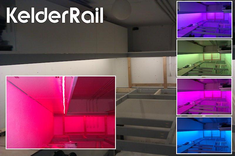

De baanverlichting hangt nu ook.
Ik ben best wel tevreden over het resultaat tot nu toe. Ik heb de led strip wel op maat laten maken. Natuurlijk had ik dat waarschijnlijk ook wel zelf kunnen doen. Maar met mijn beperkte gezichtsvermogen en de wens om het in één keer goed voor elkaar te krijgen heb ik er toch maar wat extra geld tegenaan gegooid.
Ik heb de zelfklevende RGB-W led strip op een 45graden latje onder de bovenkastjes/boekenplanken geplakt. Een paar centimeter van de koof rand om zo wat schaduw in het midden van de ruimte te vermijden. De RGB-W led strip geeft de kleuren redelijk goed weer. Ik was alleen verbaast dat het bij deze RF 4-zone controllers óf wit óf RGB kleur was. Stiekem gehoopt op én / én. Nou ja... voor nu is het ok en ik kan er later altijd nog een controller met een warm-wit led strip voor hangen. Het kost wat ... maar dan heb ie ook wat!

maar even een vraagje: meestal zie je als dit systeem wordt toegepast dat het ook communiceert met de centrale. Die zorgt er dan voor dat als het donker wordt de straatverlichting aan gaat. Heb jij dat ook?

. Dank voor het compliment Rick. Maar nee, zoiets heb ik niet en ook niet echt in de planning. Maar ik ga er vanuit dat kan later ook altijd nog kan. Dit was bij elkaar zo'n 125 euro. Dus zo'n volledig geautomatiseerd systeem zit er nu even niet in. Wel een mooi idee, dus wie weet.
Eerst wat geld sparen om de rest van de Rail te kunnen kopen. Daarna de wissel bedieningen, en dan misschien een straat/huis verlichtingsplan opstellen.

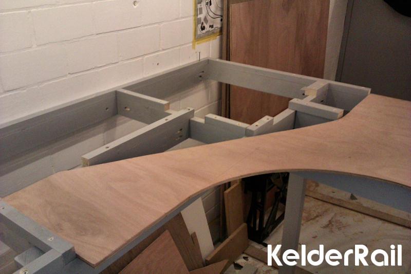

De eerste platen voor de modelspoorbaan gezaagd en op zijn plek gelegd. Ook de op dik latjes gemonteerd ter voorbereiding op de grote platen die een niveau hoger komen te liggen.
Op het extra stukje van 50x150 komt een rangeer terrein. De plaat met de halve ronding er uitgezaagd is het "water niveau" van de modelspoorbaan.
De halve ronding is een deel van het mangat. In de grote plaat tegen de achterwand komt ook zo'n half ronde opening.
De op dik latjes vormen de basis van de plaat waar de modelspoorbaan op komt te liggen in deze hoek komt de "haven". De ruimtes tussen de op dik latjes zijn uitsparing voor de elektrische bekabeling voor de wissels en verlichting. Dat scheelde het boren van gaten in het tafel frame. En de extra hoogte had ik toch nodig.
Nu de twee grote platen nog op maat zagen en daarna eindelijk rails.
Ter voorbereiding al wat Rocoline rails in huis gehaald en een paar Caboose Industries hand bediende wissel bedieningen besteld voor het rangeer terrein. Daar komen later wel servo's onder te hangen maar dit is eerst duur genoeg.
Ik hoop dat ik de hardboard platen voor de achterwand en de afwerkrand in het mangat voldoende kan buigen. De straal (radius) van de bogen is 30-36 cm. Iemand ervaring met het buigen van hardboard platen (zonder ze te breken)?

ja hoor even goed nat spuiten dan moeten ze willen buigen als het dan weer opdroogt moeten ze mooi staanblijven

Als je echt hardboard gebruikt, hoef je het niet eens nat te maken. Dat buigt van zich zelf al heel goed.
Alleen had ik daar geen hardboard voor gebruikt. Je maakt alles zo degelijk met merantietriplex.
Ik had het mangat afgewerkt met iets van buigtriplex. Dat is dan wel blank van kleur, maar kan je goed in elke kleur beitsen.
Google maar eens.
Succes met verdere bouw, het ziet er goed uit
Patrick

Hardboard kun je makkelijk buigen. Ik zou het zeker nooit nat maken, dan zwelt het op en verliest het de stevigheid (hardboard lijkt wat dit betreft veel op karton)
Net als Patrick1975 zou ik gaan voor dun triplex. Dat kun je prima buigen. Eventueel een betere kwaliteit kiezen, richting vliegtuig-triplex. KIjk maar eens hoe modelvliegers dat kunnen buigen !

. Bedankt voor de reacties. Ik zal dan maar eens kijken of ze bij de bouwmarkt wat anders hebben dan hardboard. Ik had in eerste instantie gekozen voor hardboard vanwege het gladde oppervlak. Maar aangezien het toch allemaal geschilderd word maakt het eigenlijk niet zo heel veel uit, denk ik.

Je kan beter naar een Pontmeyer/Jongeneel whatever houthandel kan gaan.
Denk niet dat een normale bouwmarkt dit verkoopt.
Succes er mee.
