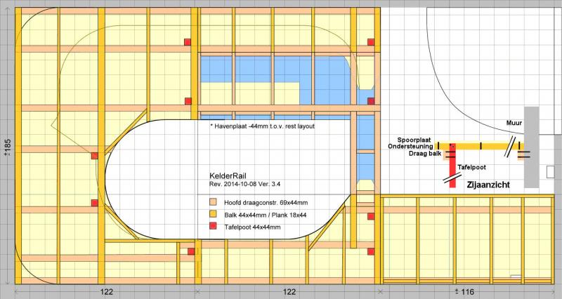

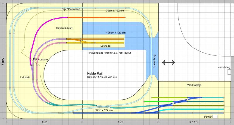

Hier is de versie van de layout die ik met behulp van jullie input en mijn vooringenomen ideeën heb gemaakt.
Voordeel: tussen het rangeer terrein en de haven ligt wat meer spoor om een loc te laten omlopen. Ook het hoofd spoor heeft een uitwijkspoor nu.
Nadeel: ik heb totaal geen ruimte voor aankleding met 3D modellen, laat staan industrie. Had ik al niet in de andere versie van deze setup. Afgezien van wat minimale klein zaken als een kraantje in de haven en een kleine goederenloods (Faller 131266) zal ik het moeten hebben van 2D achterronden, bomen en struiken denk ik.
En voor wat betreft hoogte verschillen; ik heb de plaat waar het haven deel (water) op komt laten zaken met 44 millimeter dus de pier en de brughoofden zal ik met HD schuimplaat maken en de rest van de layout kan koud op de plaat (met wat underlay). De dijk en eventueel een deel van het hoofdspoor komen wat verhoogt te liggen.
Ik heb zelfs het mangat links boven in de layout moeten laten vallen vanwege ruimte gebrek. Ten minste van uit mijn standpunt. Het is wat het is.
In eerste instantie leg ik alleen het hoofdspoor aan met eventueel een van de havenspoortjes. Dat is te zeggen, nadat ik de kelder leeg heb gemaakt en een spoortafel heb gebouwd. Fase 2 is de rest van de havensporen. En als laatste het rangeer terrein.
Vraag van vandaag: Van welk plaat materiaal kan ik het beste de spoortafel maken? Is een plaat 18 mm genoeg als deze ieder 30/40cm ondersteund wordt? En is het gebruikelijk om hardboard voor de zij- en achterafwerking te gebruiken in plaats van dun MDF?
Zo als altijd jullie commentaar is van harte welkom.

« Reactie #39 Gepost op: 09 October 2014, 08:25:11 »
Dat snap ik ook wel dat de ruimte alles bepaalt. Daarom maak je ook steeds afvalkeuzes. Je hebt nog niks dus je kan je volledig aanpassen.
Ik heb zo'n beetje dezelfde ruimte en dat hebben meerdere hier. Allemaal proberen we tot een zo realistisch mogelijk stukje spoor te komen
Ik heb nu de 50%/50%-ty verhouding gevonden van bebouwing en spoor. Is lastig en zal nooit perfect zijn.
Als je de juiste bouwpakketten en of kant en klare vindt kun je dat alles ook aanpassen.
Succes verder, je rasterindeling helpt mij weer opweg.
Zou wel nog kijken of je de Engelse wissels eruit kan trappen. Die zijn duur, eigenlijk overbodig. Dat geld kun je beter aan goede scenery en  materieel besteden. Stamlijntjes hebben haast geen Engelse wissels, allemaal zo goedkoop mogelijk in het eggie.
Peard.nl  heeft geweldige achtergronden maar zijn slechts 30 cm hoog. Ook hebben ze mooie kartonnen halfrelieffen met fotobedrukking van panden.
18 mm is een beetje overdone. Zeker als je elke 30-40 cm rachels maakt.
9 of 12 mm is ook prima.
Het is geen steiger die je aan het bouwen bent  ;D
Gr.
Eric

@KoenF Dank voor de bemoedigende woorden. Ik dacht dat ik me baan al helemaal kon visualiseren. Toch maar even wat gas terug nemen, denk ik zo. Ik weet dat Engelse wissels duur zijn, maar dat maakt de baan volgens mij wel interresanter om te bedienen/berijden en besparen een hoop ruimte. En wat betreft het frame voor de tafel. Dit was mijn luie manier van montage planning. Ik ben niet zo'n held als het op houtbouw aan komt. Dus geen half houts verbinden voor mij!
Direct even naar PeArd.nl kijken, dank voor de tip!
Citaat van: Remunj
18 mm is een beetje overdone ... 9 of 12 mm is ook prima.
@Remunj Dank voor de info met betrekking tot de plaat dikte!

Ik heb je plan nog eens bekeken en ik zie gaten voor scenery!
Als ik je plan mag kopieren teken ik wel wat in als je wilt.

« Reactie #44 Gepost op: 09 October 2014, 15:56:19 »
Ik heb op een paar fora plaatjes voorbij zien komen van mensen die hun baan layout in 3D hebben gemaakt / weergegeven. Weet iemand met wat voor programma dat is gedaan?
Groeten Robert,
"State no issue without solution"
Mijn Haven spoorbaan ontwerp in H0, voor kleine oppervlakte
