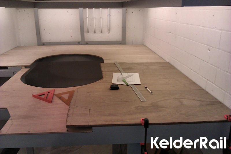

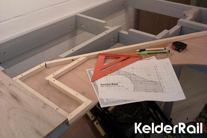

Vandaag een begin gemaakt met de plaat waar het haventerrein op komt.
De ondersteuning (latjes van 18x18mm) voor de havenkade is gemaakt. Maar ik denk dat ik dit er eerst maar weer uit sloop. Ik weet niet hoe precies ik de haven terrein plaat kan uit zagen onder de 30graden hoek die ik nodig heb met alleen een decoupeerzaag.  :-\ De maatvoering van het geschaafde hout uit de bouwmarkt laat een beetje te wensen over. Ik zal moeten kijken hoe ik de platen "naadloos" op elkaar aangesloten krijg.
En even grof de plaat het haven terrein uitgezaagd. Dat is makkelijker dan worstelen met een plaat van 1.86m.  :P Deze plaat heeft tot nu toe meer hoofdbrekens gekost dan de gehele rest van de tafel constructie.
Groeten Robert,

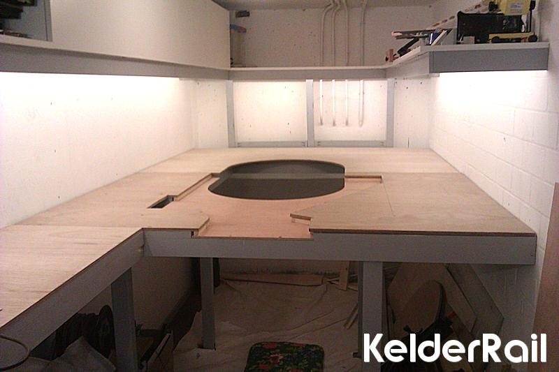

Ok  (y) De spoortafel is klaar! Nou je, dat wil zeggen ik heb de platen voor het haventerrein en het "strand" op maat gemaakt en op hun plek liggen. Nu de heleboel nog wel even op de onderbouw vast schroeven. Hierna de achterwanden voor de luchten. Daarvoor ga ik stroken van 60cm x 122/244cm hardboard kopen en tegen de muren aan monteren met kit / schroeven. Voor de afwerking van de randen van het haven bekken en de constructie van het "strand" ga ik een paar platen van 3cm blauwe hardschuimplaat halen bij de lokale bouw groothandel. Ik moet alleen nog wel even gaan bedenken hoe ik deze dan weer om tover in dammen die lijken op basalt blokken. Maar dat is van latere zorg.
Voor nu vraag ik me af; "wel of geen kurk of schuim spoorbaan underlay gebruiken"  ??? Ik wil wel wat hoogte verschil aanbrengen. Zeker voor de spoorbrug die ik gekocht heb voor over de toegang naar de haven. Het dorpsgezicht langs de korte achterwand zou wat hoger kunnen. En ik wil ook wel wat (minimaal) hoogte verschil voor wat slootjes / greppels langs het spoor. Ook moet ik me gaan bedenken hoe ik de sporen in het haventerrein op gelijke hoogte krijg als het wegdek daar. Het is een groot oppervlak. Er is genoeg om me de komende weken eens rustig op te oriënteren.
Als iemand een leuk idee heeft voor de hoogte verschillen dan hoor ik dat natuurlijk graag.

Das hard gegaan, zeg.
De basaltblokken kun je net als bestrating uitdrukken met een stansje van een kwast.
Die methode wordt vaker toegepast.
En ja, je kan schuim gebruiken als underlay. Daarvoor worden de ondervloerplaten gebruikt uit de bouwmarkt.
Voor kleine verschillen zijn er dunne schuimplaten te kopen tot 3 mm.
Je bedoelt de haren uit een kwastje trekken en de metalen houder dan tot een 6 of 8 hoekige vorm samen persen? Dan neem ik aan dat er ook nog iets van gips over het hardschuim gesmeerd moet worden. Of heb ik het mis?
Die dunne platen (blauwe hardschuimplaten) van 3 mm heb ik bij de lokale bouwmarkt wel gezien. De dikkere platen kon ik alleen vinden via de bouwgroothandel. Dat is geen probleem, ze zitten aan dezelfde straat als waar ik woon. De maat plaatdikte van 1 cm waar ik eigenlijk naar opzoek was wordt waarschijnlijk niet gemaakt, tenminste niet als XPS (blauwe hardschuimplaten). Daar kan ik natuurlijk ook wel 3x een 3mm plaat voor gebruiken. Tenzij iemand nog een ander idee heeft. Als ik hardschuimplaten ga gebruiken ga ik geen kurk of schuim roadbed toepassen. Anders denk ik wel.

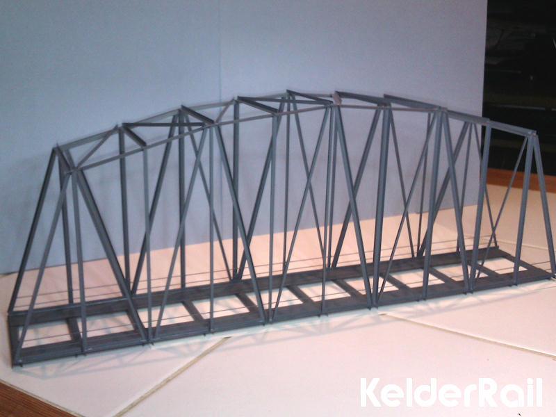

« Reactie #143 Gepost op: 24 January 2015, 21:39:07 »
Heb je al een brug gevonden?
Ja, ik heb (voorlopig) gekozen voor een B42 van Hack-Brücken. 42cm lang, 11cm hoog, enkelsporig.
Uiteindelijk wil ik toch kijken of ik een bascule brug kan maken (een die niet fysiek hoeft te bewegen)

Re: KelderRail stelt zich ook even voor..
« Reactie #145 Gepost op: 24 January 2015, 22:25:31 »
Flinke brug heb je daar :D. Mooi exemplaar (y).
Eerder geschikt als ombouw tot hefbrug.(ideetje?)
« Laatst bewerkt op: 24 January 2015, 22:30:39 door KoenF. »

« Reactie #146 Gepost op: 24 January 2015, 23:23:57 »
Flinke brug heb je daar. Eerder geschikt als ombouw tot hefbrug.
@KoenF, Dank je. Ik moet nu nog opzoek naar 2 mooie bakstenen/granieten peilers en de 3% incline starters waar ik de hoogte op heb gebaseerd in het ontwerp.
Voor het testen lijkt me dit wel een aardig "industrieel en/of haven-achtig" compromis. En voor een toekomstige brug zat ik toch aan een bascule brug te denken. De onderdelen daarvan zijn wat grover en groter. Dat lijkt me met mijn beperkte gezichtsvermogens wat makkelijker te bouwen dan dat ik het helemaal zelf moet doen met de dunnen metalen spijlen die op deze brug moet lijken.
Een bascule brug uit Balsa hout of Styreen platen met bijvoorbeeld een kant en klare onderstel zou ik denk ik wel redden in de toekomst. Eerst maar eens wat meer modelbouw ervaring opdoen door het bouwen van wat pakhuizen en fabriekjes ed.

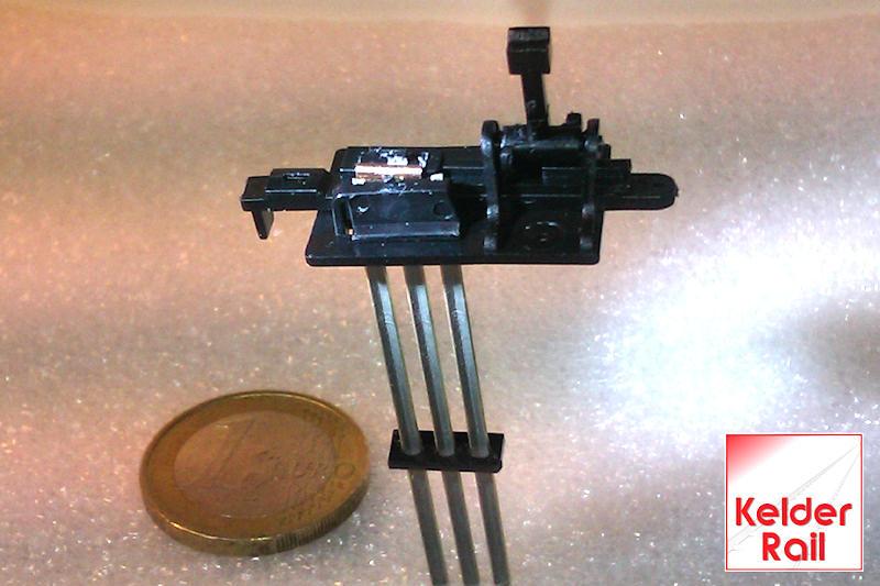

Mijn eerste aankoop voor het testen van de Roco line wissels is net binnen. Eerst hier maar eens wat ervaring mee op doen voordat het echte werk gaat beginnen dacht ik zo.
Ik denk dat ik deze wissel servo's ga gebruiken voor een groot deel van de wissels in mijn layout. Ik had ook direct een boormal en wat drukschakelaars / LED's mee besteld, maar door de ene of andere fout zijn die vandaag niet geleverd. Maar eens kijken hoe de klantenservice van Remco functioneert.
De reden waarom ik deze ene wissel servo nu op dit moment heb gekocht was omdat ik nergens heb kunnen vinden hoe lang de veer was. Hij steekt en krappe 4cm boven de Servo uit. Dus met een foam pad van 3mm, een 12mm plaat en 10mm blauwschuim onder de baan zou er nog 15mm voor de wissel over blijven. Dat is precies wat ik hoopte  (y)
Maar voor nu kan ik op de plekken waar ik eenvoudig bij kan ook deze Caboose industries Ground Throws / wissel handbedieningen gebruiken met een ingebouwde schakelaar voor de frog. Althans dat is het idee. En qua prijs een goedkopere oplossing dan de Cobalt wissel servo's. Wel een aardig gepriegel om de onderdelen in elkaar te zetten.
Nog even uitzoeken aan welke kant van het wissel de handbediening past. En uitzoeken aan welke zijde van de wissel deze in 'real life' normaal gesproken staat. Maar, "Als het niet ken zo als 't mot... dan mot 't maar zo als 't ken".
